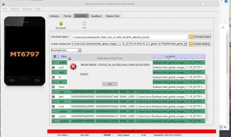

jacek789456 Opublikowano 30 Stycznia 2017 Opublikowano 30 Stycznia 2017 3 godziny temu, FromWP napisał: To ciebie czeka trudniejsza droga, tu masz poradnik z en.miui dla MTK http://en.miui.com/forum.php?mod=viewthread&tid=370620&highlight=Redmi%2Bnote%2B4%2Bunbrick nie wiem co robie nie tak ale mam taki błąd :
FromWP Opublikowano 30 Stycznia 2017 Opublikowano 30 Stycznia 2017 7 minut temu, jacek789456 napisał: nie wiem co robie nie tak ale mam taki błąd : W tym ci nie pomogę bo nigdy tego nie robiłem.

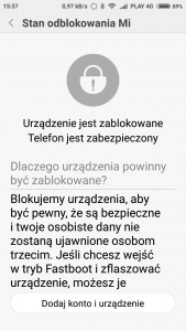

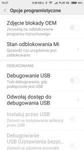

cimek Opublikowano 30 Stycznia 2017 Opublikowano 30 Stycznia 2017 (edytowane) Dnia 28.01.2017 o 13:14, FromWP napisał: Bo musisz uruchomić opcje programistyczne i tam zalogować się dodatkowo na to samo konto w sekcji status blokady mi. Od niedawna dodatkowy wymóg. Bez tego jest komunikat o różnych kontach. Witam, dzięki użytkownikowi "FromWP" udało się przejść proceder odblokowania bootloadera w Redmi NOTE 4 MTK. W moim NOTE 4 standardowo było wgrane oprogramowanie w wersji STABLE. Ta wersja nie ma w sobie opcji "Status odblokowania Mi". Ta opcja jest dostępna tylko w wersji DEVELOPER. Jak opisuje wyżej FromWP da się zaktualizować wersję STABLE do DEVELOPER za pomocą aktualizacji systemowej. Sprawa dość prosta. Wchodzimy na http://en.miui.com/download-309.html#455 pobieramy wersję DEVELOPER na nasz telefon. Potem Wchodzimy w USTAWIENIA->Informacje o telefonie-> Aktualizacja-> w prawym górnym rogu "3 kropeczki" -> "Zainstaluj aktualizację z pliku .zip" i wybieramy wcześniej pobrany plik z wersją DEVELOPER. Po instalacji pojawia się opcja "Status odblokowania Mi" klikamy "Dodaj konto i urządzenie" restartujemy telefon do fastboot uruchamiamy Mi Flash Unlock logujemy się na nasze konto ze zgodą (to samo co dodane w naszym telefonie!) i programik odblokowuje bootloadera. Mogę dodać że w moim przypadku nie występowałem o ponowną zgodę mimo tego że wcześniejszą mam bodajże z lipca 2016 i był na niej odblokowywany Note 3 PRO. Wygląda na to że zgoda jest przydzielana już na stałe na dane konto. Taki sam przypadek miałem na drugim koncie. Tam zgoda była z Września 2016 i też odblokowywany był na niej inny Note 3 PRO i też na tej zgodzie odblokowałem kolejny telefon NOTE 4. Jeszcze raz duże podziękowania za poświęconą sobotę na walce z tym tematem dla FromWP Edytowane 30 Stycznia 2017 przez cimek

jacek789456 Opublikowano 30 Stycznia 2017 Opublikowano 30 Stycznia 2017 (edytowane) Ma ktoś sposób na ten problem ? PROBLEM ROZWIĄZANY !!! nie wiem dlaczego ale zamiast Volume Down to zadziałało Volume Up Edytowane 30 Stycznia 2017 przez jacek789456
