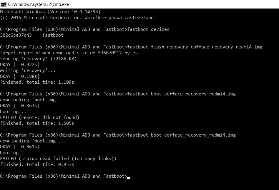

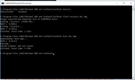

sych93 Opublikowano 22 Grudnia 2016 Opublikowano 22 Grudnia 2016 Cześć wszystkim, Mam następujący problem. Telefon kupiony na aze.com.pl. Odblokowałem bootloader w Redmi 4 (jeżeli to ważne to z konta mojego kolegi) i chcę zainstalować recovery. Robię to według tej instrukcji: Cofface wygląda to tak jak na pierwszym sc. Potem telefon się wyłączył więc wcisnąłem głośność+++ plus przycisk power, efekt na załączonym obrazku. Proszę o pomoc, totalnym laikiem jestem więc z góry przepraszaj jeżeli nie doprecyzowałem czegoś. przy kolejnej próbie zmieniłem nazwę pliku w folderze i takie kwiatki
SLiM Opublikowano 22 Grudnia 2016 Opublikowano 22 Grudnia 2016 Za pierwszym razem zrobiłeś prawidłowo, pierwsza komenda wgrywa TWRP a druga bootuje do tego TWRP ale jak to robisz to musisz wcisnąć na telefonie kombinację power i volume + w tym samym czasie co dajesz drugą komendę.
sych93 Opublikowano 22 Grudnia 2016 Opublikowano 22 Grudnia 2016 21 minut temu, slimdick napisał: Za pierwszym razem zrobiłeś prawidłowo, pierwsza komenda wgrywa TWRP a druga bootuje do tego TWRP ale jak to robisz to musisz wcisnąć na telefonie kombinację power i volume + w tym samym czasie co dajesz drugą komendę. Zrobiłem tak jak napisałeś ale znowu włącza się ten ekran który wysłałem
SLiM Opublikowano 22 Grudnia 2016 Opublikowano 22 Grudnia 2016 To zrób inaczej wgraj pierwszą komendą to recovery a potem wciśnij power i volume+ do czasu aż wyskoczy logo MI.

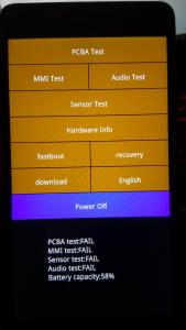

MiD Opublikowano 22 Grudnia 2016 Opublikowano 22 Grudnia 2016 34 minuty temu, sych93 napisał: Niestety dalej to samo. co się dzieje po wybraniu recovery?
sych93 Opublikowano 22 Grudnia 2016 Opublikowano 22 Grudnia 2016 4 minuty temu, MiD napisał: co się dzieje po wybraniu recovery? kolejna próba i znowu coś innego po drugim błędzie telefon się wyłączył (tym razem nie przyrtrzymywałem power + volume+++
MiD Opublikowano 22 Grudnia 2016 Opublikowano 22 Grudnia 2016 chodziło mi o wybranie recovery w menu serwisowym
sych93 Opublikowano 22 Grudnia 2016 Opublikowano 22 Grudnia 2016 10 minut temu, MiD napisał: chodziło mi o wybranie recovery w menu serwisowym jeżeli chodzi Ci o to recovery widoczne na zdjęciu wyżej, to telefon wyłącza się, włącza ponownie, pojawia się logo mi i nic się nie dzieje ( zawiesza się)
MiD Opublikowano 22 Grudnia 2016 Opublikowano 22 Grudnia 2016 22 minuty temu, sych93 napisał: jeżeli chodzi Ci o to recovery widoczne na zdjęciu wyżej, to telefon wyłącza się, włącza ponownie, pojawia się logo mi i nic się nie dzieje ( zawiesza się) ile czekałeś na logo mi? znajdź na forum link do twrp przygotowanych przez załogę xiaomi.eu i spróbuj je zainstalować

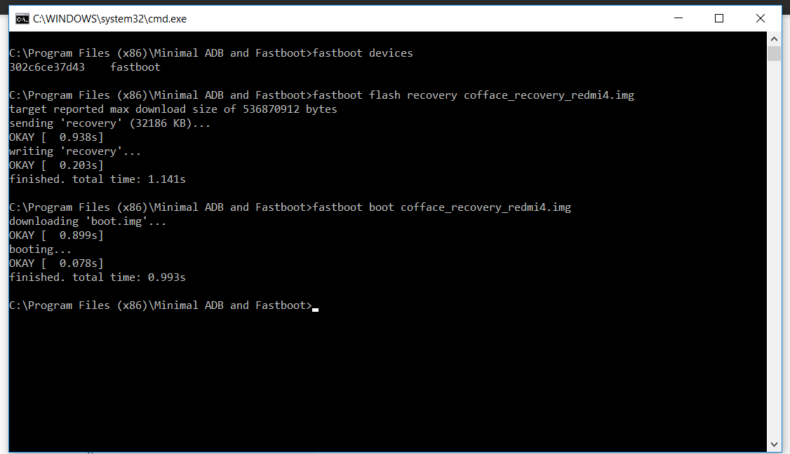

sych93 Opublikowano 22 Grudnia 2016 Opublikowano 22 Grudnia 2016 7 minut temu, MiD napisał: ile czekałeś na logo mi? znajdź na forum link do twrp przygotowanych przez załogę xiaomi.eu i spróbuj je zainstalować teraz w ogóle jestem zdezorientowany. Spróbowałem twrp do Redmi 4 pro od cofface i się powiodło, odpalił się niebiesko szary ekran TWRP Recovery (cofface) Muszę dodać, że google po zalogowaniu na pocztę wysłało mi wiadomość, że wykryto nowe logowanie z urządzenia Xiaomi Redmi 4 pro. W ustawieniach telefonu pisało, że to Redmi 4, tak samo na stronie gdzie telefon zakupiłem. aze Teraz nie wiem już jaką wersję ROM mam wgrywać, żeby czegoś nie zchrzanić
MiD Opublikowano 22 Grudnia 2016 Opublikowano 22 Grudnia 2016 23 minuty temu, sych93 napisał: teraz w ogóle jestem zdezorientowany. Spróbowałem twrp do Redmi 4 pro od cofface i się powiodło, odpalił się niebiesko szary ekran TWRP Recovery (cofface) Muszę dodać, że google po zalogowaniu na pocztę wysłało mi wiadomość, że wykryto nowe logowanie z urządzenia Xiaomi Redmi 4 pro. W ustawieniach telefonu pisało, że to Redmi 4, tak samo na stronie gdzie telefon zakupiłem. aze Teraz nie wiem już jaką wersję ROM mam wgrywać, żeby czegoś nie zchrzanić jeśli 3/32GB to masz wersje pro/prime czy jak to w tym tygodniu nazywają

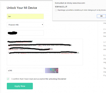

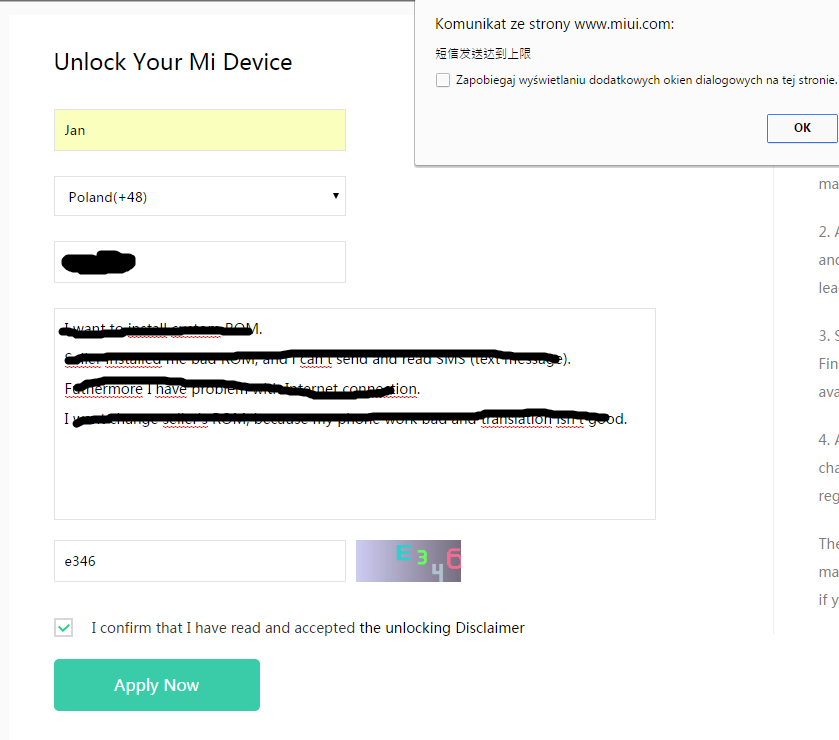

JachuWojtan Opublikowano 22 Grudnia 2016 Opublikowano 22 Grudnia 2016 O co chodzi?? Wpisałem dane, przeszedłem dalej, SMS z kodem dostałem chyba po 15min, dodatkowo moja apka od SMS jest zbugowana. Przepisuje kod i klikam NEXT i niestety zrelodowałem stronkę po kilku sekundach i cofnęło mnie do 1 kroku. Teraz wpisuje dane i wyświetla się ciągle taki komunikat i nie mogę przejść dalej.. Potrafi ktoś to przetłumaczyć Człowiek myśli, że spokojnie zainstaluje sobie XiaomiPolska a tu takie rzeczy, proszę o pomoc.. Pozdro
kamillm Opublikowano 22 Grudnia 2016 Opublikowano 22 Grudnia 2016 14 minut temu, JachuWojtan napisał: O co chodzi?? Wpisałem dane, przeszedłem dalej, SMS z kodem dostałem chyba po 15min, dodatkowo moja apka od SMS jest zbugowana. Przepisuje kod i klikam NEXT i niestety zrelodowałem stronkę po kilku sekundach i cofnęło mnie do 1 kroku. Teraz wpisuje dane i wyświetla się ciągle taki komunikat i nie mogę przejść dalej.. Potrafi ktoś to przetłumaczyć Człowiek myśli, że spokojnie zainstaluje sobie XiaomiPolska a tu takie rzeczy, proszę o pomoc.. Pozdro Tam jest napisane ze zostal osiagniety limit sms, nie wysylales juz kiedys na ten numer?
JachuWojtan Opublikowano 22 Grudnia 2016 Opublikowano 22 Grudnia 2016 (edytowane) 2 godziny temu, kamillm napisał: Tam jest napisane ze zostal osiagniety limit sms, nie wysylales juz kiedys na ten numer? Tak jak piszę, doszedłem do etapu z kodem, wpisałem kod i kliknąłem NEXT. Niestety odświeżyłem stronkę i nie zauważyłem czy kod zaakceptowano, nie wyświetliło mi ostatniego etapu (monit) Skoro piszę, że limit SMS wyczerpany, to znaczy, że zaakceptowało tą prośbę? Pozdro Edytowane 22 Grudnia 2016 przez JachuWojtan
Plecakofil Opublikowano 22 Grudnia 2016 Opublikowano 22 Grudnia 2016 (edytowane) 4 godziny temu, lockerek napisał: Przeważnie po 3 dniach przychodzi SMS, że możesz juz odblkować Ja złożyłem wniosek 17 grudnia. Wciąż czekam na odblokowanie. #edit: Wszedłem na stronę i po kliknięciu w "Unlock" kieruje mnie do strony do pobrania MiFlash, więc wychodzi na to, że dostałem zgodę na odblokowanie bootloadera, ale nie przyszedł mi SMS o tym informujący. Edytowane 22 Grudnia 2016 przez Plecakofil
kamillm Opublikowano 22 Grudnia 2016 Opublikowano 22 Grudnia 2016 3 godziny temu, JachuWojtan napisał: Skoro piszę, że limit SMS wyczerpany, to znaczy, że zaakceptowało tą prośbę? Ciezko powiedziec, tak szybko prosb nigdy nie akceptowali. Najepiej podlacz tel pod unlocka i bedziesz wiedzial
