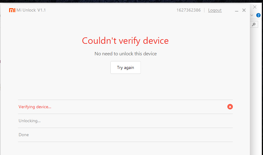

boombella23 Opublikowano 15 Sierpnia 2016 Opublikowano 15 Sierpnia 2016 (edytowane) Pojawia mi się taki monit jak na załączonym obrazku. Gdy próbuję pominąć ten krok i przejść dalej do wrzucania aktualizacji z zipa pojawia się informacja o problemie zweryfikowania paczki. Zabawa z tunnelbearem też nie pomogła. Edytowane 15 Sierpnia 2016 przez boombella23
m4ci3k_sz Opublikowano 15 Sierpnia 2016 Opublikowano 15 Sierpnia 2016 Pojawia mi się taki monit jak na załączonym obrazku. Gdy próbuję pominąć ten krok i przejść dalej do wrzucania aktualizacji z zipa pojawia się informacja o problemie zweryfikowania paczki. Zabawa z tunnelbearem też nie pomogła. Bo nie można pominąć tego kroku. Jak masz język polski w telefonie to masz pewnie wgrane jakieś gówno, zmień na china dev albo global i wtedy odblokujesz Wysłane z mojego Redmi Note 3 Pro przy użyciu Tapatalka

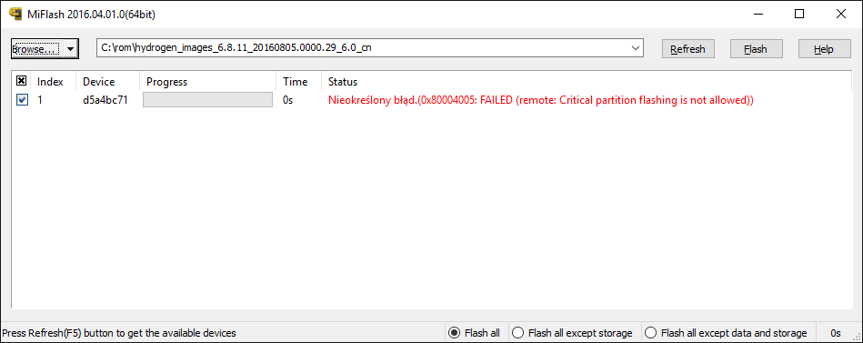

m4ci3k_sz Opublikowano 16 Sierpnia 2016 Opublikowano 16 Sierpnia 2016 MiFlash wywala mi komunikat "nie można znalesć określonego pliku. Rozumiem , że próbujemy zainstalować rom w trybie fastboot?? Nie nie nie, tylko zainstalować. Problem 50% może dotyczyć sterowników a miflash właśnie je instaluje. Spróbuj odblokować teraz Wysłane z mojego Redmi Note 3 Pro przy użyciu Tapatalka
lendymen Opublikowano 16 Sierpnia 2016 Opublikowano 16 Sierpnia 2016 18 minut temu, m4ci3k_sz napisał: Nie nie nie, tylko zainstalować. Problem 50% może dotyczyć sterowników a miflash właśnie je instaluje. Spróbuj odblokować teraz Wysłane z mojego Redmi Note 3 Pro przy użyciu Tapatalka nic to nie dało. Próba odblokowania znowu 50% zainstalowania romu innego też błąd weryfikacji

don_kamillo Opublikowano 16 Sierpnia 2016 Opublikowano 16 Sierpnia 2016 20 godzin temu, boombella23 napisał: Pojawia mi się taki monit jak na załączonym obrazku. Gdy próbuję pominąć ten krok i przejść dalej do wrzucania aktualizacji z zipa pojawia się informacja o problemie zweryfikowania paczki. Zabawa z tunnelbearem też nie pomogła. Żeby zweryfikować paczkę musisz mieć połączenie z internetem. Nie wiem, czy ma to znaczenie, ale moja kolejność była taka: wgranie stable china, wgranie china dev (który robi wipe całego telefonu - usuwa wszystkie dane), zalogowanie na konto Xiaomi na tym telefonie i dopiero unlocker. Dopiero wtedy przeszła weryfikacja.

m4ci3k_sz Opublikowano 17 Sierpnia 2016 Opublikowano 17 Sierpnia 2016 Czy aby na pewno masz odpowiedni plik do fastboot? Dla mi 5? z tego linka weź http://bigota.d.miui.com/6.8.12/miui_MI5_6.8.12_85d01af54f_6.0.zip Wysłane z mojego MI 5 przy użyciu Tapatalka On ma mi maxa... Wysłane z mojego Redmi Note 3 Pro przy użyciu Tapatalka
sent1nel Opublikowano 17 Sierpnia 2016 Opublikowano 17 Sierpnia 2016 Wczoraj zainstalowałem jeszcze najnowszą wersję MIUI przez TWRP ale nie jestem w stanie zrobić MiFlasha.
sent1nel Opublikowano 17 Sierpnia 2016 Opublikowano 17 Sierpnia 2016 4 minuty temu, Redmi2 napisał: Bo nie czytasz poradnikow! Jak ma dzialac mifkash w trybie fastboof jak masz zablokowany bootloader? Pobierasz miflash najlepiej 2016(podawany wiele razy) Pobierasz rom china dev fastboot pod swoja komorke. Wprowadzasz komorke w tryb edl(download) i flashujesz. Potem unlockerem odblokowujesz bootloader. Wgrywasz co chcesz a miflash moze byc wtedy w fastboot. Sent from my MI 4LTE using Tapatalk Problem w tym, że jak próbuję wejść w tryb edl (vol + i Power) to telefon wchodzi mi do TWRP.
sent1nel Opublikowano 17 Sierpnia 2016 Opublikowano 17 Sierpnia 2016 (edytowane) Tak Win 10 64 bit ale mam też laptopa z win 7 tylko tam mi nie widzi tego telefonu nawet pod fastboot. Co ciekawe jak daję vol + vol - i power to telefon tylko wibruje i nic się nie dzieje Edytowane 17 Sierpnia 2016 przez sent1nel
sent1nel Opublikowano 17 Sierpnia 2016 Opublikowano 17 Sierpnia 2016 1 minutę temu, Redmi2 napisał: I masz czarny ekran na telefonie? To jest wlasnie edl(download mode) pozatym teraz miflash wykryje Ci telefon jako np COM1. A w fastboot miales literki np 2hhdh5. Miflash robisz tak samo jak w trybie w fastboot. Czyli odpalasz miflash, podlaczasz tel( w trybie edl w tym wypadku) refresh, wykrywa komorke. Wskazujesz sciezke do folderu z wypakowanym romem fastboot vhina dev, potem na dole flash_all a w advanced wskazujesz plik flash_all.bat z folderu z romem ktory wypakowales. Jak skonczy miflash, jest jednak roznica w fastboot sam rebootuje telefon. W trybie edl, odlacz wtey komorke od kabla usb i trzymaj power az uruchomi sie komorka i czekasz(nawet do 25minut) A potem juz unlock. Sent from my MI 4LTE using Tapatalk Dziękuję za szczegółową odpowiedź 1
sent1nel Opublikowano 17 Sierpnia 2016 Opublikowano 17 Sierpnia 2016 5 godzin temu, Redmi2 napisał: I masz czarny ekran na telefonie? To jest wlasnie edl(download mode) pozatym teraz miflash wykryje Ci telefon jako np COM1. A w fastboot miales literki np 2hhdh5. Miflash robisz tak samo jak w trybie w fastboot. Czyli odpalasz miflash, podlaczasz tel( w trybie edl w tym wypadku) refresh, wykrywa komorke. Wskazujesz sciezke do folderu z wypakowanym romem fastboot vhina dev, potem na dole flash_all a w advanced wskazujesz plik flash_all.bat z folderu z romem ktory wypakowales. Jak skonczy miflash, jest jednak roznica w fastboot sam rebootuje telefon. W trybie edl, odlacz wtey komorke od kabla usb i trzymaj power az uruchomi sie komorka i czekasz(nawet do 25minut) A potem juz unlock. Sent from my MI 4LTE using Tapatalk Udało się zainstalować china dev : hydrogen_images_6.8.11_20160805.0000.29_6.0_cn_370fcd9e7c.tgz teraz mam problem z odblokowaniem telefonu. Mam problem bo zatrzymuje się na 50% i koniec. Czy dla MI Max Jest już rozwiązanie tego problemu?
sent1nel Opublikowano 17 Sierpnia 2016 Opublikowano 17 Sierpnia 2016 Poszło. Bootloader odblokowany Poszło po zmianie komputera z windows 7 na komputer z windows 10. Ogólnie na Windows 10 jest mniej problemów z tego co widzę. Nawet sterowniki same się ściągają
