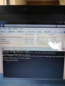

arek810316 Opublikowano 24 Września 2023 Opublikowano 24 Września 2023 (edytowane) Kiedy robię instalację przez recovery to po braniu Romu rozpakowuje go do jednego folderu i otwieram w nim folder bin ,otwieram katalog windows ,wrzucam do tego katalogu plik TWPR i przy otwartym właśnie tym katalogu otwieram wiersz poleceń .Jak telefon uruchamiam w trybie Fastboot i jak mam uruchomiony wiersz poleceń ale ze Startu windowsa wpisuję komendę fastboot devices to wygląda to tak jak na załączonej grafice . Dopiero prawidłowo pokazuje jak uruchomie wiersz poleceń z pulpitu,bo skrót mi się utworzył Minimal ADB and Fastboot i jak to kliknę to uruchamia mi się w administratorze prawidłowo wiersz poleceń Edytowane 24 Września 2023 przez arek810316
Kacper Skrzypek Opublikowano 24 Września 2023 Opublikowano 24 Września 2023 Ctrl + Shift + prawy przycisk myszy na folderze -> Otwórz wiersz polecenia tutaj > spróbuj jeszcze raz.
arek810316 Opublikowano 24 Września 2023 Opublikowano 24 Września 2023 (edytowane) Otwieram na otwartym folderze bin w katalogu windows? Czy wystarczy aby najechac myszka na folder windows i wtedy otworzyc Ctrl+Shift i prawy przycisk myszy? jak sciagam rom to jest w formacie winrar czy calego rozpakowuje czy tylko wchodze w plik winrara i rozpakowuje tylko folder bin? Edytowane 24 Września 2023 przez arek810316
Master Opublikowano 24 Września 2023 Opublikowano 24 Września 2023 (edytowane) tam u Ciebie ścieżka jest źle ustawiona ... zakładam że nie wrzucałeś pliku fastboot.exe do katalogu windowsa system32 ... można tak zrobić jak napisał pan Kacper - szybko i wygodnie - albo po prostu przejść do właściwego katalogu poprzez CMD - tyle że to już poleceniami dosowymi ... oczywiście plik obrazu twrp powinien być w tym samym katalogu co plik wykonywalny fastboot 🙃 Edytowane 24 Września 2023 przez Master
arek810316 Opublikowano 24 Września 2023 Opublikowano 24 Września 2023 mam sciagniety minimal adb fastboot do instalacji i w jakim katalogu musze go zainstalowac? a rom caly rozpakowuje czy tak jak pisalem wyzej tylko folder bin?
Master Opublikowano 24 Września 2023 Opublikowano 24 Września 2023 (edytowane) katalog nie ma znaczenia - jeśli chodzi o twrp to po prostu plik fastboot.exe i obraz twrp (tu możesz zmienić mu nazwę na jakąś ludzka np image) muszą być w jednym katalogu - potem odpowiednią komenda (tak jak pisałem - przez CMD - tu musisz mieć otwarty ten katalog - albo tak zrobić jak napisał pan Kacper - zawsze uruchamiamy wiersz poleceń jako administrator) i leci ... ROM to po prostu rozpakować i tyle ... tam będą pliki wykonywalne dla Windowsa - jeden to czysta instalka z wipe data - drugi jest do zrobienia aktualizacji - update - już bez utraty danych) w zasadzie jeśli zamierzasz robić aktualizacje z kompa i fastboota to nawet twrp nie jest Ci potrzebne ... tego używasz jak pobierasz ROM do pamięci telefonu i nie chcesz bawić się w podłączanie go do kompa ... twrp jest po prostu wygodniejsze 🙃 przy okazji - jak nie wskoczy Ci komenda flash recovery (to wynika z rodzaju partycji - na tzw. non A/B powinno zaskoczyć) to po prostu puść to komendą boot i potem zrób tak jak pisałem wcześniej - czyli w twrp wejdź w advanced i tam masz opcje flash current - w załączeniu widać tą opcję (zakładka advanced) i będziesz mieć wtedy twrp już na stałe w telefonie Edytowane 24 Września 2023 przez Master

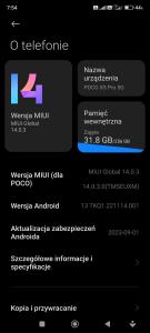

arek810316 Opublikowano 25 Września 2023 Opublikowano 25 Września 2023 Przed chwilą sprawdziłem i zostało mi 20h na odblokowanie,zobaczymy czy przejdzie. Jak jutro czas pozwoli to działam. Myślę,że działając wedlug instrukcji nic nie zepsuje. Ktoś tu pisał na forum,że żadne na razie TWRP nie działa pod poco x5 pro 5G ,ja dostałem link od Pana Kacpra Skrzypka i myślę,że zadziala..
Master Opublikowano 25 Września 2023 Opublikowano 25 Września 2023 4 minuty temu, arek810316 napisał(a): Przed chwilą sprawdziłem i zostało mi 20h na odblokowanie,zobaczymy czy przejdzie. Jak jutro czas pozwoli to działam. Myślę,że działając wedlug instrukcji nic nie zepsuje. Ktoś tu pisał na forum,że żadne na razie TWRP nie działa pod poco x5 pro 5G ,ja dostałem link od Pana Kacpra Skrzypka i myślę,że zadziala.. pan Kacper byle czego na pewno by nie wysłał ... to co pisałem to tak na wszelki wypadek ... żeby się nie martwić jak będzie z tym problem ... jeszcze całkiem niedawno jak weszła nowa wersja miui z andkiem 13 to przez jakiś czas byliśmy skazani na aktualizację przez fastboota bo po prostu nie było właściwej wersji twrp ... 🙃 ciekawe jak to będzie wyglądało z andkiem 14 ... bo już można powiedzieć że czeka za rogiem ... mnie też niedługo czeka to z czym Ty walczysz 🙃 o ile do tego czasu Xiaomi nie zablokuje tej możliwości ...
