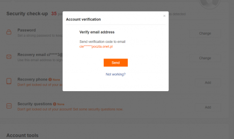

malina Opublikowano 13 Listopada 2017 Opublikowano 13 Listopada 2017 Mam problem jak chce dodać numer telefonu żeby zwiększyć punkty to niestety nie dochodzi do mnie mail z kodem weryfikacyjnym. Próbuje od rana już wiele razy i nic nie mam w koszu i spamie też nie . Macie jakiś pomysł?
kamillm Opublikowano 13 Listopada 2017 Opublikowano 13 Listopada 2017 @malina zmień maila np. na Gmail kod dojdzie momentalnie. Ewentualnie załóż konto używając konta google, wtedy będziesz miał adres od razu potwierdzony. Z onet.pl kiedyś były problemy z tymi kodami aktywacyjnymi i widzę, że nadal są
malina Opublikowano 13 Listopada 2017 Opublikowano 13 Listopada 2017 (edytowane) kamillm Aby zmienić maila muszę wpisać kod weryfikacyjny który dostanę na starego maila. I co teraz? Jeśli założe konto z google to i tak wcześniej muszę "odpiąć" wcześniej telefon ze starego konta - nie mogę teraz tego zrobić bo nie mam dostępu bo nie dostaję maili na poczte onet.pl Jakieś pomysły? Edytowane 13 Listopada 2017 przez malina
kamillm Opublikowano 13 Listopada 2017 Opublikowano 13 Listopada 2017 9 minut temu, malina napisał: Jeśli założe konto z google to i tak wcześniej muszę "odpiąć" wcześniej telefon ze starego konta To wyloguj się z konta na telefonie. Hasło do konta przecież znasz, nic innego nie jest potrzebne.
malina Opublikowano 13 Listopada 2017 Opublikowano 13 Listopada 2017 Nie będzie wtedy problemu aby przypisać telefon do nowego konta xiaomi?
kamillm Opublikowano 13 Listopada 2017 Opublikowano 13 Listopada 2017 @malina wyloguj się z konta na telefonie wejdź na https://i.mi.com zaloguj się tam do konta i zobacz czy prawidłowo Ci usunęło urządzenie.

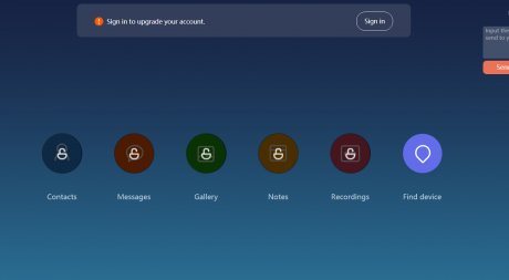

malina Opublikowano 13 Listopada 2017 Opublikowano 13 Listopada 2017 (edytowane) Nie jestem w stanie tego sprawdzić bo nie dochodzą do mnie maile - oj nie !! Klikam sing in: Klikam Add phone: Tragedia.......... Edytowane 13 Listopada 2017 przez malina
kamillm Opublikowano 13 Listopada 2017 Opublikowano 13 Listopada 2017 @malina wyloguj się po prostu z urządzenia starym kontem, załóż sobie nowe konto o tamtym zapomnij

malina Opublikowano 13 Listopada 2017 Opublikowano 13 Listopada 2017 (edytowane) 41 minut temu, kamillm napisał: @malina wyloguj się po prostu z urządzenia starym kontem, załóż sobie nowe konto o tamtym zapomnij Napisałem i zadzwoniłem do Onetu żeby coś z tym zrobili. Powiedzieli że sprawdzą czy ich serwer otrzymał maila z xiaomi Z jakiego maila przychodzą kody weryfikacyjne?: noreply-account[małpa]xiaomi.com Ktoś wie? Edytowane 13 Listopada 2017 przez malina
piotrino Opublikowano 13 Listopada 2017 Opublikowano 13 Listopada 2017 Napisałem do Onetu żeby coś z tym zrobili. Zobaczymy ................Raczej nic ci to nie pomoże.... szybciej pójdzie zmiana konta na inneWysłane z mojego Redmi 4X przy użyciu Tapatalka 1

grzywacz8 Opublikowano 13 Listopada 2017 Opublikowano 13 Listopada 2017 (edytowane) 32 minuty temu, malina napisał: Napisałem i zadzwoniłem do Onetu żeby coś z tym zrobili. Powiedzieli że sprawdzą czy ich serwer otrzymał maila z xiaomi Z jakiego maila przychodzą kody weryfikacyjne?: noreply-account[małpa]xiaomi.com Ktoś wie? Właśnie z takiego jak napisales, jeszcze w treści jest takie info: If you need help or have questions, email: mishu at xiaomi.com (moze to ten) Edytowane 13 Listopada 2017 przez grzywacz8

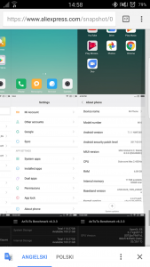

FromWP Opublikowano 13 Listopada 2017 Opublikowano 13 Listopada 2017 17 minut temu, grzywacz8 napisał: Taki rom tam drzemie rzekomo (zalacznik) Różnie o tym piszą, jedni że nieoficjalny, inni że to oficjalny wczesny global. Podobno aktualizuje się przez OTA do nowszych wersji, czyli nie powinno być z nim problemu. Nie ma co gdybać, dostaniesz to się okaże, 2
