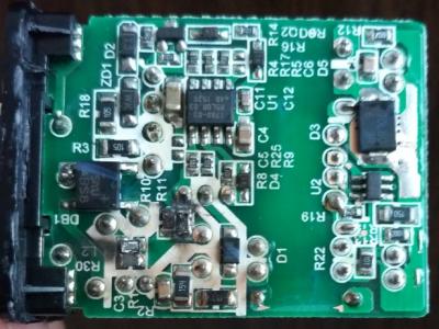

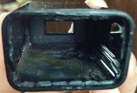

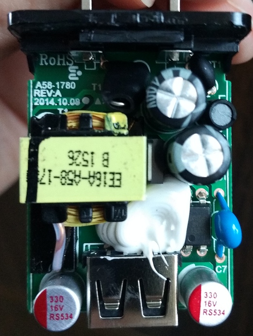

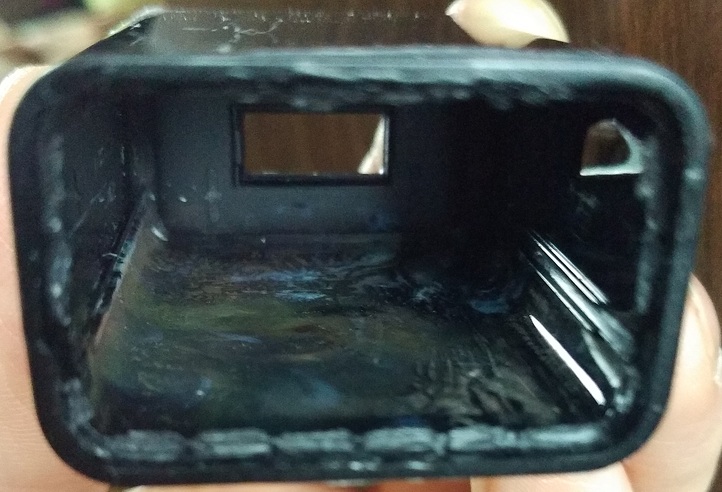

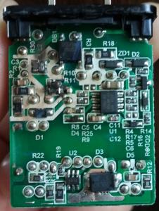

preston2009 Opublikowano 6 Lutego 2016 Opublikowano 6 Lutego 2016 Dla ciekawskich fotki wnętrzności ładowarki:
mmichal Opublikowano 6 Lutego 2016 Opublikowano 6 Lutego 2016 Ja stawiam na niestykającą przejściówkę. Moją jak dostałem musiałem podgiąć blaszki bo nózki były krzywe, w środku wygląda baaardzo słabo, o ile ładowarka trzyma jakiś standard to ta przejściówka to badziewie. Może być tak że nie styka na przejściówce i ładowarka tego w końcu nie wytrzymała. Zobacz jak beznadziejnie jest zrobione łączenie pinów kontaktu ze stykami bolców ładowarki. Jak masz miernik to podepnij pod bolec i pin w środku i poruszaj bolcem zobacz czy cały czas jest połączenie czy jak ruszasz przypadkiem nie przerywa połączenia co by wyjaśniało awarię.
KILu Opublikowano 6 Lutego 2016 Opublikowano 6 Lutego 2016 WIna może leżeć po stronie przejściówki. Przez kiepsko dogięte blaszki iskrzy, zamiast stałych 50Hz robi nam się dużo więcej, zamiast sinusa są szpilki, przetwornica szaleje i rozsadza kondensator elektrolityczny, stąd dym (z reguły jasny, zimnobiały).
