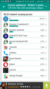

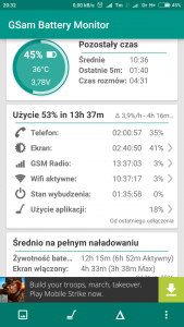

ppgblack Opublikowano 27 Stycznia 2016 Opublikowano 27 Stycznia 2016 Czyli to urządzenie?? Wysłane z mojego Redmi Note 3 przy użyciu Tapatalka Co to za program? Wysłane z mojego Redmi Note 3 przy użyciu Tapatalka
Seweryn.f Opublikowano 27 Stycznia 2016 Opublikowano 27 Stycznia 2016 GSam Battery Monitor Wysłane z mojego Redmi Note 3

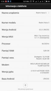

ppgblack Opublikowano 30 Stycznia 2016 Opublikowano 30 Stycznia 2016 E-34 ja mam jeszcze gorzej.. Tak mi się wydaje i miałem też inny Rom. Aktualnie DEV global UE 6.1.21 i mam powoli dość tego tel... Bo wziąłem go głównie na dużą baterieeeee Wysłane z mojego Redmi Note 3 przy użyciu Tapatalka

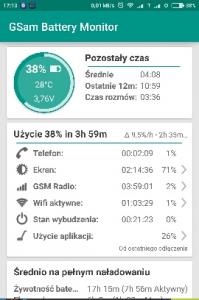

miczkins Opublikowano 31 Stycznia 2016 Opublikowano 31 Stycznia 2016 A to u mnie na rom stable. Wysłane z mojego Redmi Note 3
krzycz Opublikowano 31 Stycznia 2016 Opublikowano 31 Stycznia 2016 @miczkins - a ile w tym czasie faktycznie korzystałeś z tego telefonu? Ile rozmów, SMSów, itp? Ile czasu ten Chrome był odpalony, że zjadł 6% baterii?

fakeman Opublikowano 31 Stycznia 2016 Opublikowano 31 Stycznia 2016 Widzę, że problem został bardziej poruszony dopiero gdy sporo osób kupiło RN3. Ja dokładnie z tego powodu oddałem swoją sztukę, nie mogłem zdzierżyć, że ludzie chwalili się SOTem 8H a ja miałem 3-4,5h max SOT na 3 ROMach.

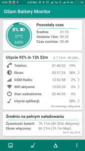

e-34 Opublikowano 1 Lutego 2016 Opublikowano 1 Lutego 2016 (edytowane) Wgrałem wczoraj MIUI7-7.1.6.0 Stable Multi Rom Root co by pomogło z szybko padającą baterią, ale niestety lipa, jak o 6:00 zacząłem używać tel tak koło 16:30 było już 8%!!!! gdzie tylko rano na chwile odpalony boom beach, yanosik w drodze do pracy jakieś 40min, wifi w robocie nawet nie bawiłem się nic tel żadnego netu trochę porozmawiałem i w drodze przez słuchawkę, co ciekawe tej apki do obliczania procentów która jest pierwsza użyłem może ze trzy razy w sumie max 10min, apki do testu GPS raz na max 1 min. (trzeba przyznać że satelity zbiera pięknie nawet złapał jednego chińskiego!) a te aplikacje są w czołówce zużycia energii??? Pozmieniałem w opcjach programistycznych, co by w tle wszystko wyłączać zostawić max dwa procesy, sprawdzę jutro czy będzie coś lepiej. Dodam że poprzedni tel używałem tak samo, miał półtora roku baterie koło 2600mAh i spokojnie stykało do nocnego ładowania! Więc proszę nie mówcie mi że to wina śmieciowych aplikacji. Czy ktoś oddawało coś do xiaomi4you na gwarancji? [edit] Dodam że kumpel ma taki sam tel używa bardzo podobnie do mnie i jak z nim gadałem po pierwszej miał coś ponad 80%, a jak mi padała miał 80% gdzie ja 8%., czekam na odblokowanie i wgram tan sam rom, może to coś pomoże. Edytowane 2 Lutego 2016 przez e-34

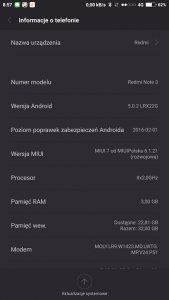

Ovchie Opublikowano 8 Lutego 2016 Opublikowano 8 Lutego 2016 (edytowane) Ja ciągle walczę, ze zmianą ROM, więc ta opcja rozwiązaniu problemu jeszcze nie jest dla mnie dostępna. Już pierwszego dnia używania telefonu zakoczyło mnie, że w nocy, przy wyłączonym ekranie i włączonym wifi, bateria spadła o 30%. W sobotę, odpiałem telefon od ładowarki koło godziny 11 a gdy wracałem do domu o 17 to miałem 27% - telefon użyty do napisania jednego posta w Tapatak, ze 3 krótkich rozmów i chwili w necie... Co ciekawe, jak wyłączyłem przesył danych to z 30% do 27% schodził mi prawie 3 godziny - ale to dopiero można nazwać pozbawianiem telefonu funkcji smart Efekt jest taki, że chwilowo wróciłem do mojego SGS3, z którym mam podobne problemy z baterią... To jeszcze dwa pytania: - jakie macie modele? Mój jest 3/32 - może problem dotyczy jednej wersji? - ile macie kart sim, i w który slot włożone? Ja ma mtylko jedną kartę i odruchowo włożyłem ją w 2 (ten głębiej wchodzący) - może to ma jakieś znaczenie? Edytowane 8 Lutego 2016 przez Ovchie
Ovchie Opublikowano 11 Lutego 2016 Opublikowano 11 Lutego 2016 No to jestem po zmianie ROM na 6.1.29 DEV i bateria trzyma zdecydowanie dłużej niż na oprogramowaniu, które miałem "od nowości" (7.1.19 - jakiś vendorski śmieć?) - w nicy bateria spadła o 6% a nie 30%. Czyżby śmieciowe apki?

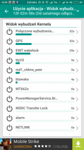

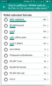

e-34 Opublikowano 12 Lutego 2016 Opublikowano 12 Lutego 2016 (edytowane) Boję się trochę tego romu, jest tam polski? Mi dużo pomogła informacja na forum: http://en.miui.com/thread-139584-1-1.html Tymczasowe rozwiązanie problemu mdnsd opróżniania baterii po testuję co mi szkodzi, a może pomoże. Edytowane 12 Lutego 2016 przez e-34

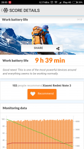

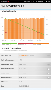

krzycz Opublikowano 19 Lutego 2016 Opublikowano 19 Lutego 2016 ee, chyba nie jest tak źle z ta baterią w RN3 na MediaTeku? Test z dzisiaj poniżej, na MIUI PL opartym o MIUI DEV 6.1.29, włączone cały czas WiFi, GPS, dane komórkowe. Chyba nie jest tak źle, nie? Ciekawe jakby szło na wersji stable EU, która podobno lepiej zarządza baterią?
