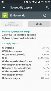

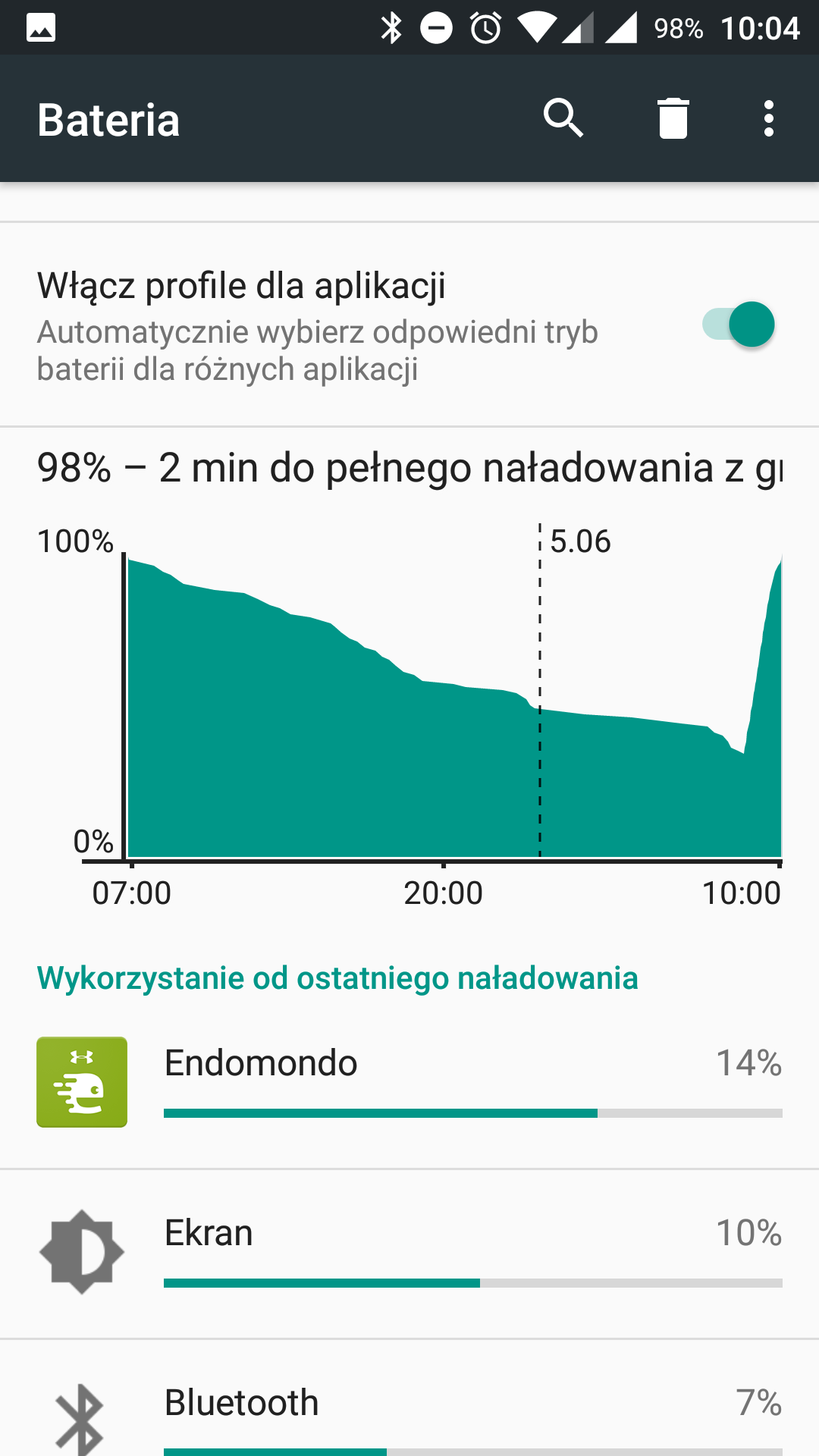

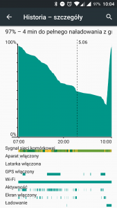

Po aktualizacji 26/05 bateria trzyma po prostu genialnie, jeszcze nigdy na żadnym ROMie w Mi4c bateria mi tyle nie wytrzymywała. Dodam, że używam tego CM, ze zmodyfikowanymi przez siebie profilami wydajności, wcześniej też używałem z tymi samymi, ale bateria i tak trzymała jakieś 2x gorzej.
Sent from my Mi-4c

SOT ponad 4h i jeszcze 50%? Masz podświetlenie na 20% ustawione?
Wysłane z mojego Mi-4c
Share this post
Link to post
Dobiłem wczoraj tak 7h, niestety brak ss. Podświetlenie miałem na Auto i 50%
Sent from my Mi-4c
