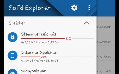

Silver-Bullet Opublikowano 25 Stycznia 2016 Opublikowano 25 Stycznia 2016 (edytowane) Zeby wgrac MM na mi4 musi byc na obu systemach ten sam rom wgrany (5.12.17) co automatycznie polaczy oba start systemy do jednego i powiekszy jej pamiec o dwa (cos tam 1,23gb screenshot - nie sugeruj sie niemieckim jezykiem, nie mieszkam w PL) Bez tego nie zainstalujest MM. Edytowane 25 Stycznia 2016 przez Silver-Bullet

Silver-Bullet Opublikowano 26 Stycznia 2016 Opublikowano 26 Stycznia 2016 Bzdury... Widocznie nie za bardzo, bo jak widac kolega ma teraz cegle zamiast cancro... O dziwo u wielu userow na xiaomi.eu (u mnie tez) ten sposób nie zadzialal i musieli bzyknac 5.12.17 x2 i dopiero wtedy MM sie zainstalowal. Tutaj opis jak to u innych flash (u mnie też) na MM zadzialal: For CANCRO working steps for merging partition :Step 1): be on miui kk rom on both partitions (system 1 and sytem 2) with mi recoveryStep2 ) use updater app and update to 5.12.17Step 3) after boot again use updater app and update to same 5.12.17 again Now you are on new partition After that u can change recovery and flash MM rom

preston2009 Opublikowano 26 Stycznia 2016 Opublikowano 26 Stycznia 2016 (edytowane) To w końcu jak jest z tymi partycjami? Ile pokazuje przed instalacją 5.12.17 i ile po? Sprawdzić w ustawieniach każdy może, a dodanie takiej informacji spowoduje mniej cegiełek. @Nezumi dodaj przed instalacją "Włączamy debugowanie USB" bo zakładam, że bez tego nie usuwa dual boot łącząc partycje dwóch systemów. ps Ja i tak bym polecał MiFlash. (pewnie z flash all ) Edytowane 26 Stycznia 2016 przez preston2009
