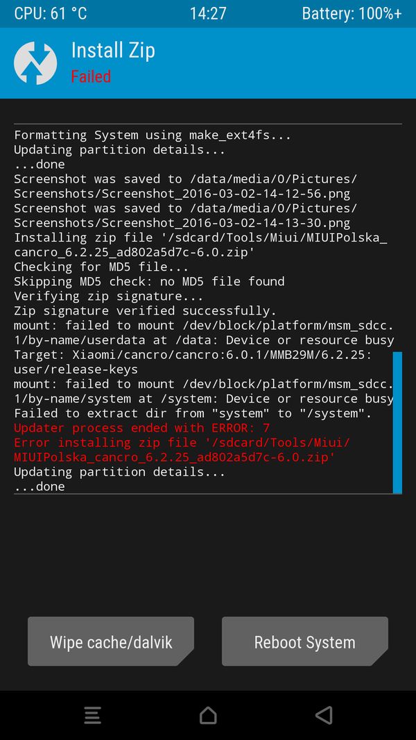

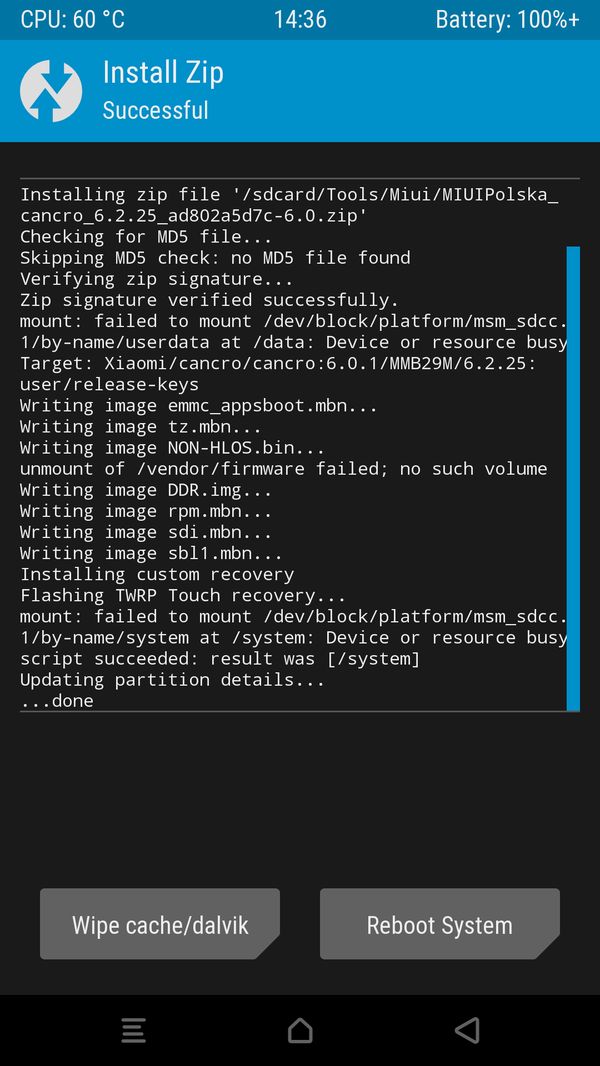

Pietr Posted March 2, 2016 Share Posted March 2, 2016 29 minut temu, fredek napisał: Zainstalujesz, sprawdź sobie Sprawdzałem w piątek ( 2 tygodnie temu ) jak aktualizacja wychodziła. By przy okazji sprawdzić jak działa CM. Robiłem full wipe z pominięciem pamięci wewnętrznej. I nie chciało zainstalować. Bo wyskakiwało, że to nie jest cancro. Dopiero jak zainstalowałem CM i bez formatu na system poszedł MIUI. Link to comment Share on other sites More sharing options...
fredek Posted March 2, 2016 Author Share Posted March 2, 2016 (edited) A ja sprawdziłem ostatnio jak instalowałem MIUI 6.2.4 robiłem full wipe (system, data, cache, art/dalvik cache) i jak najbardziej bez problemów zainstalowałem MIUI Na CM też dosyć często robię wipe system jak chcę zmienić gapps na inna dystrybucję lub chcę mieć czysty system po testach modów... Jak znajdę wieczorem czas to sprawdzę na najnowszym miui polska. Edited March 2, 2016 by fredek Link to comment Share on other sites More sharing options...
fredek Posted March 2, 2016 Author Share Posted March 2, 2016 2 godziny temu, Pietr napisał: Sprawdzałem w piątek ( 2 tygodnie temu ) jak aktualizacja wychodziła. By przy okazji sprawdzić jak działa CM. Robiłem full wipe z pominięciem pamięci wewnętrznej. I nie chciało zainstalować. Bo wyskakiwało, że to nie jest cancro. Dopiero jak zainstalowałem CM i bez formatu na system poszedł MIUI. Okazuje się, że masz rację... jak bezpośrednio po full wipe zrobi się instalacje miui to wywala błąd, kod błędu 7, czyli typowy jak bym nie miał miejsca na partycji system. Chyba znalazłeś ciekawy błąd w twrp. Ale wystarczy, że zrobisz full wipe (system, data, cache, art/dalvik cache), potem restart z powrotem do recovery (twrp) i dopiero wtedy instalacja najnowszego miui polska - instaluje się bez problemu. Link to comment Share on other sites More sharing options...
Pietr Posted March 2, 2016 Share Posted March 2, 2016 Ale tak tylko z MIUI. CM idzie normalnie. Link to comment Share on other sites More sharing options...
fredek Posted March 2, 2016 Author Share Posted March 2, 2016 Zgadza się, problem występuje tylko przy instalacji MIUI bezpośrednio po full wipe: Jak się zrobi po full wipe restart do recovery i dopiero instalację miui to błędu nie ma: Czyli wychodzi na to, że najlepiej jak się komuś nie spodobał CM przywrócić sobie kopię MIUI z TWRP Link to comment Share on other sites More sharing options...
