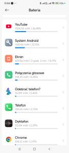

U mnie AA po kablu działa dobrze.
Jedyny problem to ciągle grzanie i drenowanie baterii przy codziennym używaniu. Zmień kabel.
