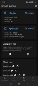

kaciek Opublikowano 25 Grudnia 2024 Opublikowano 25 Grudnia 2024 Sory że piszę tu i to post pod postem. Po aktualizacji straciłem częściowo root i nie mogę w żaden sposób znaleźć rozwiązania. Równocześnie z aktualizacją do A15 pojawiła się aktualizacja Magisk do wersji 28.1, zrobiłem ją i od tego czasu wszystkie aplikacje potrzebujące root działają tak jakby miały dostęp do SU, ale aplikacja root checker pokazuje prak root. Zniknął mi zygisk, nie mogę ukryć magisk, i nie mogę przyznać SU nowym aplikacją. Magisk był już odinstalowany i instalowany ponownie, oczywiście apk i zip przez recovery. Magisk ma cały czas wyłączone moduły i nadawanie uprawnień (co widać na screen że jest na szaro) czyżby A15 nie pozwalał na takie modyfikacje, czy ja już o czymś zapomniałem. Może ktoś już już przerabiał root na nowym HyperOS 2.0

acocieto Opublikowano 28 Grudnia 2024 Opublikowano 28 Grudnia 2024 (edytowane) W dniu 25.12.2024 o 17:28, kaciek napisał(a): Sory że piszę tu i to post pod postem. Po aktualizacji straciłem częściowo root i nie mogę w żaden sposób znaleźć rozwiązania. Równocześnie z aktualizacją do A15 pojawiła się aktualizacja Magisk do wersji 28.1, zrobiłem ją i od tego czasu wszystkie aplikacje potrzebujące root działają tak jakby miały dostęp do SU, ale aplikacja root checker pokazuje prak root. Zniknął mi zygisk, nie mogę ukryć magisk, i nie mogę przyznać SU nowym aplikacją. Magisk był już odinstalowany i instalowany ponownie, oczywiście apk i zip przez recovery. Magisk ma cały czas wyłączone moduły i nadawanie uprawnień (co widać na screen że jest na szaro) czyżby A15 nie pozwalał na takie modyfikacje, czy ja już o czymś zapomniałem. Może ktoś już już przerabiał root na nowym HyperOS 2.0 Jak wyglądają Ustawienia Magisk? Próbowałeś wersji Canary? Co ważne, czy masz twrp dla A15, dodatkowo z poziomy twrp jest opcja instalacji magisk. Edytowane 28 Grudnia 2024 przez acocieto 1
kaciek Opublikowano 29 Grudnia 2024 Opublikowano 29 Grudnia 2024 Jedno czego nie próbowałem, bo o niej nie wiedziałem to Canary. Poszukam i spróbuję, to chyba ostatnia szansa.Sędniete z Xiaomi 13 PROEdit.Niestety nic z tego. Kiedyś zrobię format i zobaczymy. 1
