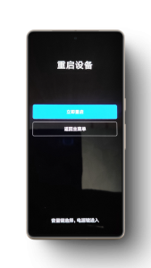

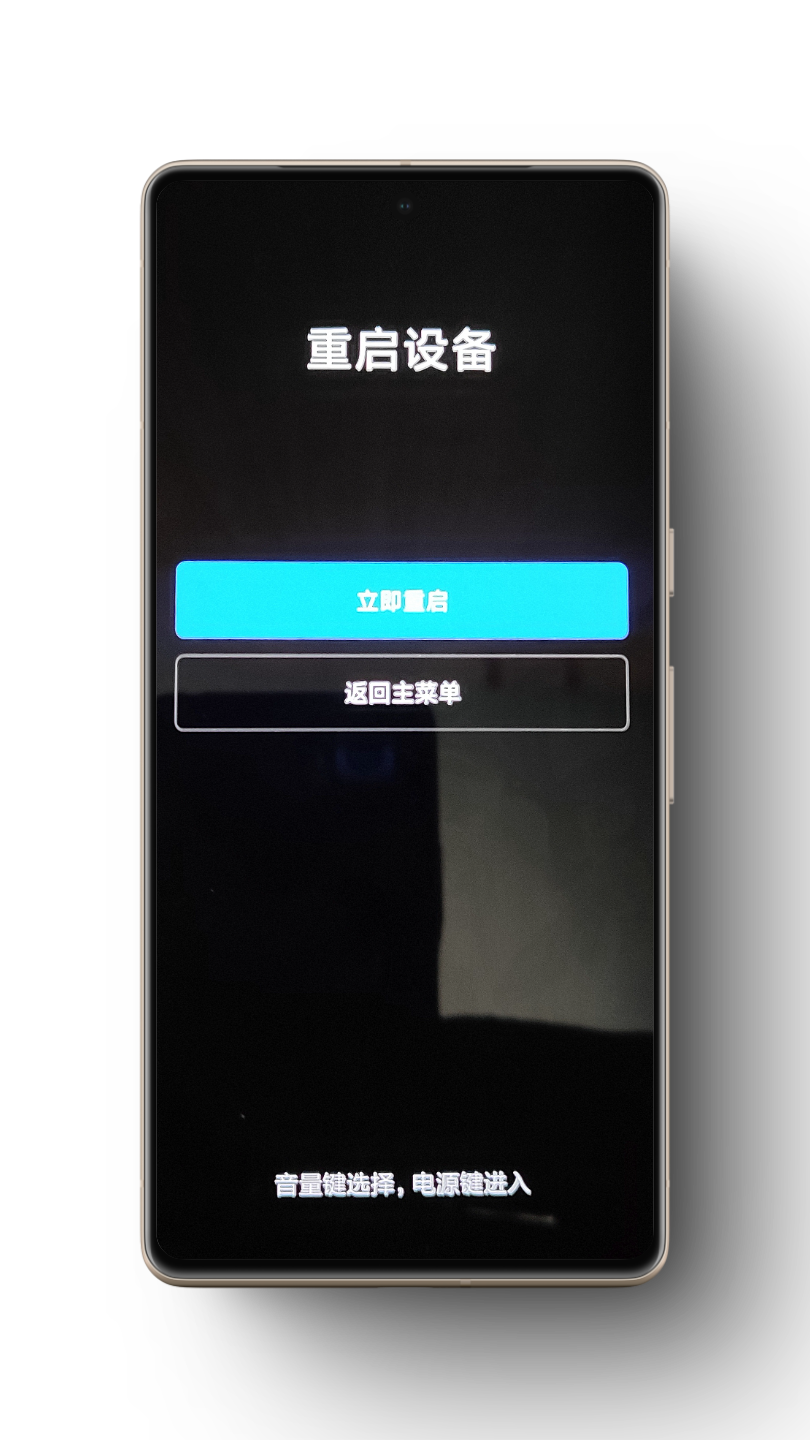

0 zagrobelny Opublikowano 21 Marca 2025 Opublikowano 21 Marca 2025 (edytowane) Podczas przejścia z 1.0.9.0 VNPEUXM (stock) na Xiaomi.eu 2.0.102.0 VNPCNXM obraz nadpisał TWRP uprzednio wgrane (twrp-3.7.1_12-0_A15-peridot-SMGReborn.img A/B) chińskim recovery. 1. Podczas (adb push) wrzucone do /Data/ zostawił tam: xiaomi.eu_PERIDOT_OS2.0.102.0.VNPCNXM_15.zip 6.5 Gb. Wykasowanie go poprzez wgranie root lub inne recovery? 2. Czy twrp-3.7.1_12-0_A15-peridot-SMGReborn.img potrafi odszyfrowywać A15 HyperOS 2 i działa z OTA .eu? Nadpisać chińskie? Edytowane 21 Marca 2025 przez zagrobelny
0 Kacper Skrzypek Opublikowano 21 Marca 2025 Opublikowano 21 Marca 2025 1. Tak, musisz wgrać inne recovery bądź roota. 2. Musisz sprawdzić, nie mamy tego modelu. Może będziesz mieć więcej szczęścia niż w przypadku Xiaomi 14/15, gdzie do tej chwili zdeszyfrować /data się nie da.
0 zagrobelny Opublikowano 21 Marca 2025 Opublikowano 21 Marca 2025 (edytowane) Przetestowałem, nie mogło się udać twrp-3.7.1_12-0_A15-peridot-SMGReborn.img i OrangeFox-R12.1_A15-Unofficial-peridot.zip. Zatem czekamy, proszę o odzew jak koledzy zauważą łatę. Edytowane 21 Marca 2025 przez zagrobelny
