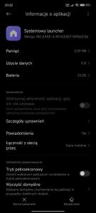

Kacper Skrzypek Opublikowano 4 Października 2024 Autor Opublikowano 4 Października 2024 A jaką masz wersję systemowego launchera?

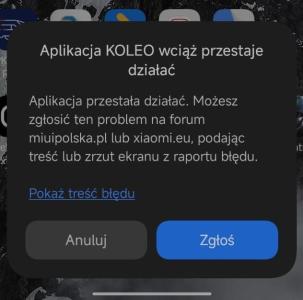

acocieto Opublikowano 4 Października 2024 Opublikowano 4 Października 2024 (edytowane) Problem opisany przez @QBAQ występuję np. w apce Koleo i DPDMobile. Reinstalacja apki pomaga. Nie wyśle treści błędu, bo nie otwiera odnośnik "Pokaż treść błędu" Edytowane 4 Października 2024 przez acocieto
Kacper Skrzypek Opublikowano 4 Października 2024 Autor Opublikowano 4 Października 2024 To podaj chociaż wersję launchera (log możesz też spróbować wywołać przez ADB: https://xiaomi.eu/community/threads/logging-with-adb-logcat.63684/). 1

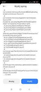

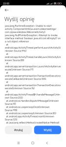

QBAQ Opublikowano 4 Października 2024 Opublikowano 4 Października 2024 (edytowane) Launcher Kolejna aplikacja, która się wysypuje na tym wydaniu: Orlen Vitay. Log w załączniku. orlen_error.txt Edytowane 6 Października 2024 przez QBAQ Log

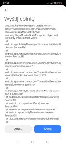

wilczagorka Opublikowano 9 Października 2024 Opublikowano 9 Października 2024 (edytowane) Na tej wersji przestały działać mi aplikacje Zoom i Wizzair. Treści błędów w załączniku Edytowane 9 Października 2024 przez wilczagorka Załączniki się nie dodały 1
