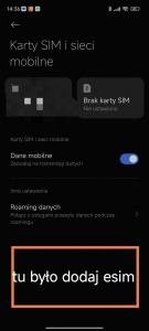

Paweł P Posted January 29, 2024 Posted January 29, 2024 Cześć, dziś po aktualziacji do HyperOs by Xiaomi .eu zniknęła mi opcja Esim. W global miałem ją aktywną. Miałem zamiar przejść na esim wcześniej ale na szczęście zwlekałem do aktalizacji. Tak ma być czy coś jeszcze muszę zrobić? Telefon w wersji 2211133G kupiony z Ali, wysyłka z Hiszpani. Z góry dzięki za odpowiedź
Master Posted January 29, 2024 Posted January 29, 2024 20 minut temu, Paweł P napisał(a): Cześć, dziś po aktualziacji do HyperOs by Xiaomi .eu zniknęła mi opcja Esim. W global miałem ją aktywną. Miałem zamiar przejść na esim wcześniej ale na szczęście zwlekałem do aktalizacji. Tak ma być czy coś jeszcze muszę zrobić? Telefon w wersji 2211133G kupiony z Ali, wysyłka z Hiszpani. Z góry dzięki za odpowiedź Xiaomi eu bazuje na chińskiej wersji romu a nie na globalu ... pewnie stąd ten problem ... esim tam nie jest obsługiwany stąd i chiński rom nie ma obsługi tego standardu ... a global tak ...
Kacper Skrzypek Posted January 29, 2024 Posted January 29, 2024 Nie powinno tak być. Nawet jeśli ROM bazuje na wersji CN, to eSIM powinno być, dodajemy odpowiednią apkę przecież... Spróbuję się dowiedzieć o co chodzi. Podeślij zrzut ekranu z ustawień kart SIM jak możesz. Region masz ustawiony na Polska?
Paweł P Posted January 29, 2024 Author Posted January 29, 2024 Region ustawiony. Nie mam zrzutu z globala. Teraz to wygląda tak u mnie jak w załączniku. Jeszcze jedna rzecz, dzisiaj próbowałem zadzwonić z auta przez asystenta googla a ten do mnie OK ale najpierw odblokuj telefon (wszystkie opcje ustawione jak poprzednio) . Pamiętam, że w miui.eu też to nie działało a w globalu tak. Da się coś z tym zrobić? Dzięki za odzew.

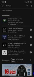

Kacper Skrzypek Posted January 30, 2024 Posted January 30, 2024 Zainstaluj apkę Termux i podeślij mi zrzut ekranu po wykonaniu komend: getprop ro.boot.hwc getprop ro.vendor.miui.support_esim

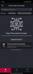

Paweł P Posted January 30, 2024 Author Posted January 30, 2024 5 minut temu, Kacper Skrzypek napisał(a): Zainstaluj apkę Termux i podeślij mi zrzut ekranu po wykonaniu komend: getprop ro.boot.hwc getprop ro.vendor.miui.support_esim Nie ma innego sposobu? Apka wymaga premium, żeby to zrobić?
Paweł P Posted January 30, 2024 Author Posted January 30, 2024 9 minut temu, Kacper Skrzypek napisał(a): Zainstalowałeś nie tę aplikację. Nie widzę tej apki
Kacper Skrzypek Posted January 30, 2024 Posted January 30, 2024 Zainstaluj ją zatem stąd: https://f-droid.org/pl/packages/com.termux/. (Nie masz roota jak rozumiem?).

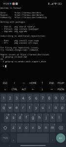

Paweł P Posted January 30, 2024 Author Posted January 30, 2024 30 minut temu, Kacper Skrzypek napisał(a): Zainstaluj ją zatem stąd: https://f-droid.org/pl/packages/com.termux/. (Nie masz roota jak rozumiem?). Niestety to dla mnie czarna magia. Chyba nie ot Ci chodziło?
Kacper Skrzypek Posted January 30, 2024 Posted January 30, 2024 O to właśnie, dzięki. Zastanawia mnie jedno: jeśli mówisz, że to wersja Global, to dlaczego ro.boot.hwc zwraca CN, czyli wersję chińską... Zrób getprop > /sdcard/getprop.txt Jeśli będzie Permission denied, to nadaj Termuxowi uprawnienia do plików. Plik getprop.txt będzie w pamięci wewnętrznej, podeślij mi go w prywatnej wiadomości.
Paweł P Posted January 30, 2024 Author Posted January 30, 2024 17 minut temu, Kacper Skrzypek napisał(a): O to właśnie, dzięki. Zastanawia mnie jedno: jeśli mówisz, że to wersja Global, to dlaczego ro.boot.hwc zwraca CN, czyli wersję chińską... Zrób getprop > /sdcard/getprop.txt Jeśli będzie Permission denied, to nadaj Termuxowi uprawnienia do plików. Plik getprop.txt będzie w pamięci wewnętrznej, podeślij mi go w prywatnej wiadomości. Poszło na priv
Kacper Skrzypek Posted January 30, 2024 Posted January 30, 2024 24 minuty temu, Paweł P napisał(a): Poszło na priv Dla potomnych: okazało się, że telefon nie był w wersji globalnej, tylko w chińskiej. Dlaczego eSIM pokazał się na globalnym ROM-ie, a na Xiaomi.eu już nie? Bo Xiaomi nie weryfikuje rodzaju hardware'u w ROM-ie (prop odpowiedzialny za włączenie obsługi eSIM jest domyślnie ustawiony na true w Globalu EEA). Oficjalnie wg chińskiej specyfikacji Xiaomi 13 w wersji chińskiej nie obsługuje eSIM-u, więc u nas jest sprawdzane najpierw, czy ro.boot.hwc (zmienna odpowiedzialna za wariant sprzętowy telefonu) to GL (czyli Global). Jeśli tak, to dopiero wtedy włączana jest obsługa eSIM (czyli ta druga zmienna wspomniana wcześniej).
kris68 Posted January 30, 2024 Posted January 30, 2024 Kacper, czyli rozumiem, że technicznie biorąc on jednak nie ma e-sim, bo to wersja chińska tak ??
Kacper Skrzypek Posted January 30, 2024 Posted January 30, 2024 Dokładnie. I prawdopodobnie opcje, które miał na Globalu, by nie zadziałały.
