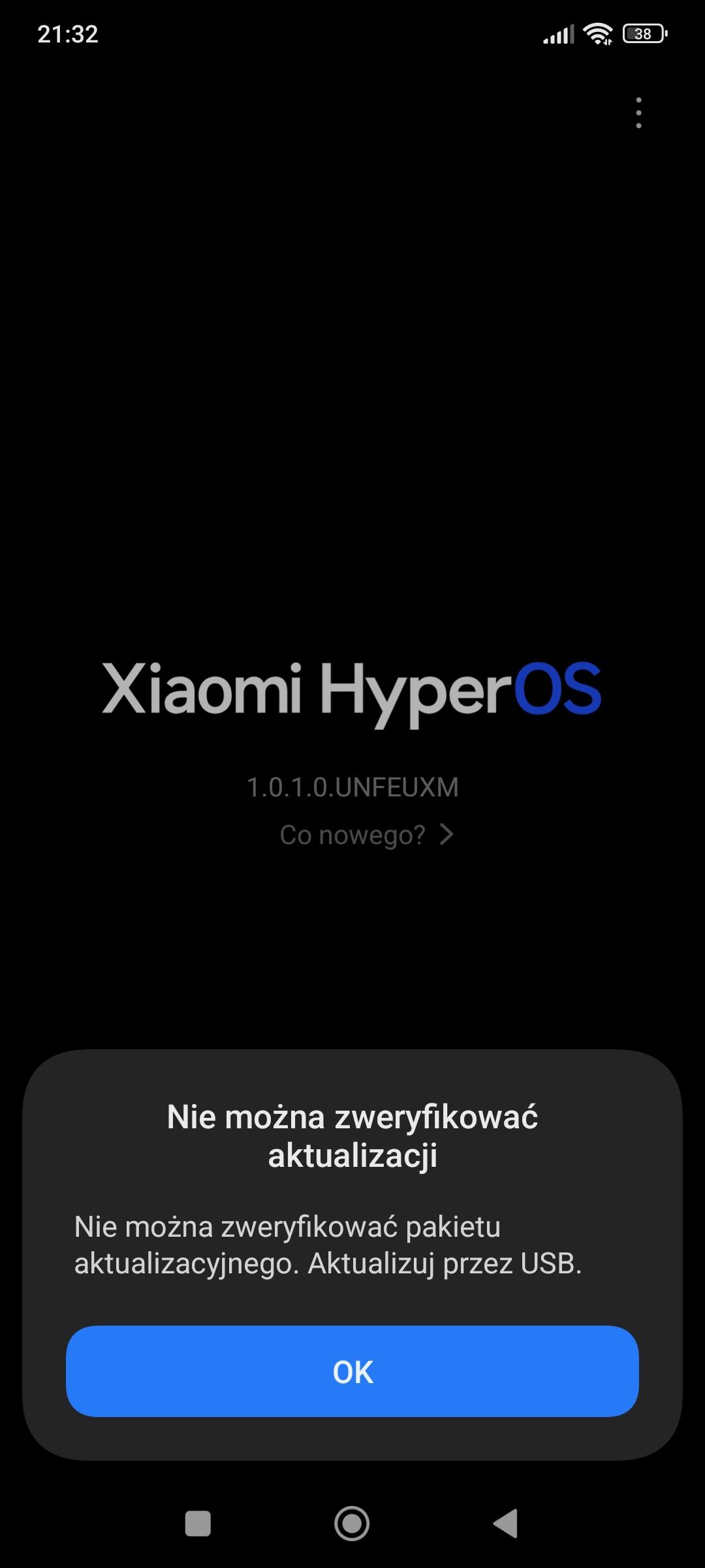

Krystian Kułacz Opublikowano 20 Kwietnia 2024 Opublikowano 20 Kwietnia 2024 Lipa, u mnie to nie działa albo coś robię źle.
Krystian Kułacz Opublikowano 20 Kwietnia 2024 Opublikowano 20 Kwietnia 2024 Namotalem i działa w końcu. Czy aktualizacje teraz będą działać normalnie i czy nagrywanie po aktualizacji nie przypadnie?
FromWP Opublikowano 20 Kwietnia 2024 Opublikowano 20 Kwietnia 2024 Wszystko będzie działać normalnie. Dla świętego spokoju najlepiej po aktualizacji zrobić reset do ustawień fabrycznych. To mimo wszystko trochę inny rom. 1
