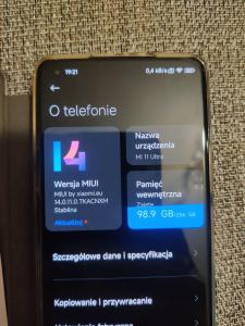

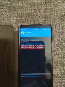

Witam wszystkich. Bardzo proszę  o pomoc. Posiadam Xiaomi Mi 11 Ultra z xiaomi.eu kupione na Tradingshenzen. Popełniłem straszny błąd, mianowicie po zainstalowaniu najnowszej wersji MIUI V14.0.13.0.TKACNXM ekran zaczął mi migać więc pomyślałem że zainstaluję za pomocą TWRP poprzednią wersją MIUI 14.0.11.0. Oczywiści nie wyczyściłem go. Wgrałem plik na telefon, zainstalowałem i katastrofa. Nie mogę włączyć żadnej aplikacji komunikat: ''poczekaj dopóki urządzenie nie jest w pełni uruchomione, przed...''. Nie mogę praktycznie nic zrobić. W ustawieniach pokazuje mi że jest aktualizacja ale klikam i żadnej reakcji. Gdy uruchamiam go z recovery prosi o podanie pinu, wpisuje go i pokazuje ze jest niepoprawny. Po podłączeniu do laptopa wykrywa go w ustawieniach ale nie ma żadnej ikony w Mój Komputer. Także nie mogę nic wgrać. Co mam zrobić żeby go uratować?

Odpal go w trybie fastboot i wygraj oryginalną wersję CN przez miflash (tylko zwróć uwagę żeby nie była zaznaczona opcja zablokowania BL) No i po tym wrzuć XiaomiEu.

No to pozostało Ci wgranie ROM-u przez fastboot, jeżeli jest gdzieś taki ROM, inaczej telefon Ci nie ruszy. Miałem tak ze 3 razy jak robiłem downgrade. Innego wyjścia nie ma.

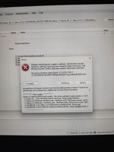

Dziękuję za odpowiedź. Przy próbie odpalenia Miflash wyskakuje mi takie okienko.
masz długa ścieżkę dostępu do katalogu z miflashem ... wrzuć go na dysk c do krótkiego katalogu ... może pomóc ... zawsze odpalaj tego typu programiki jako administrator ... te problemy co opisałeś w pierwszym poście to wynikły z tego że wrzuciłeś starsza wersję systemu na nowsza ... gdzie miałeś różne daty poprawek zabezpieczeń ... jeśli nie idzie Ci miflashem to jedyne co zostaje - tak jak napisał przedmówca wrzucenie przez fastboota i tu masz dwa warianty - albo wrzucić na to co teraz masz wersję z nowszymi poprawkami zabezpieczeń ... albo jeśli nie ma takiej do Twojego modelu (do mi 11 bety już nie wychodzą od września) to jedyne co Ci zostanie to wrzucenie albo ostatniej wersji stabilnej albo ostatniej bety w trybie clean install (też w fastboot) ale to oczywiście wyczyści Ci zawartość fona i trzeba będzie stawiać wszystko od nowa (lub przywracać z jakiegoś backupa o ile miałeś np. w google ...)
