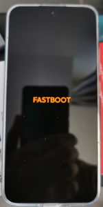

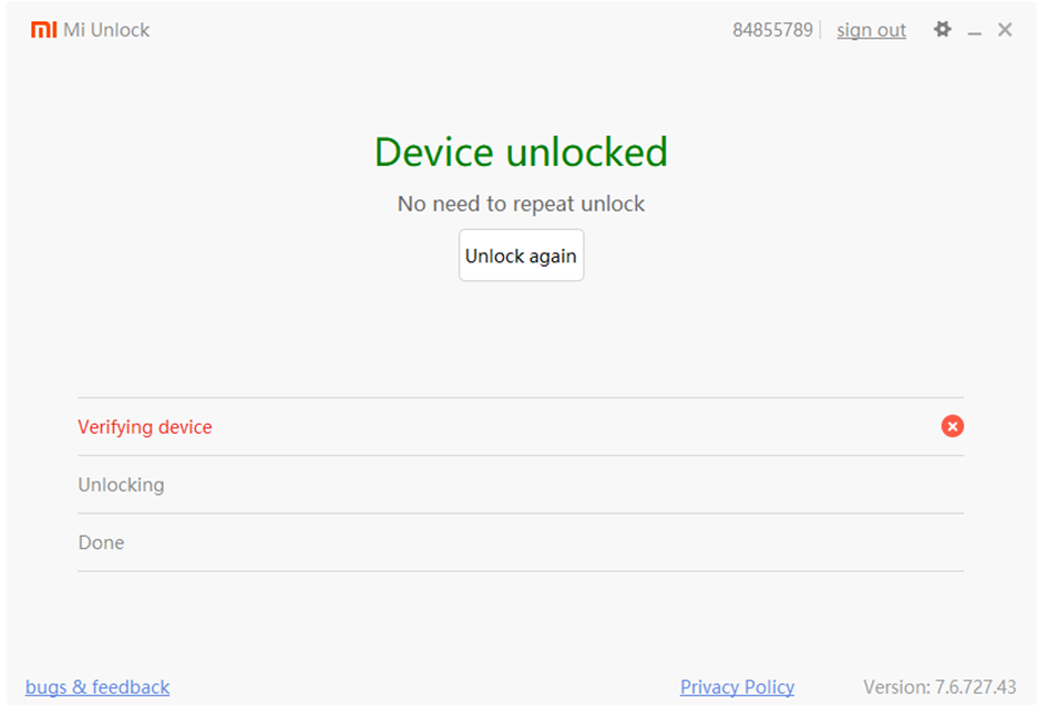

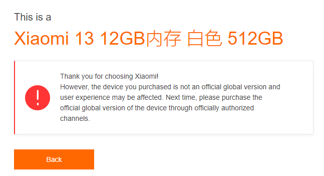

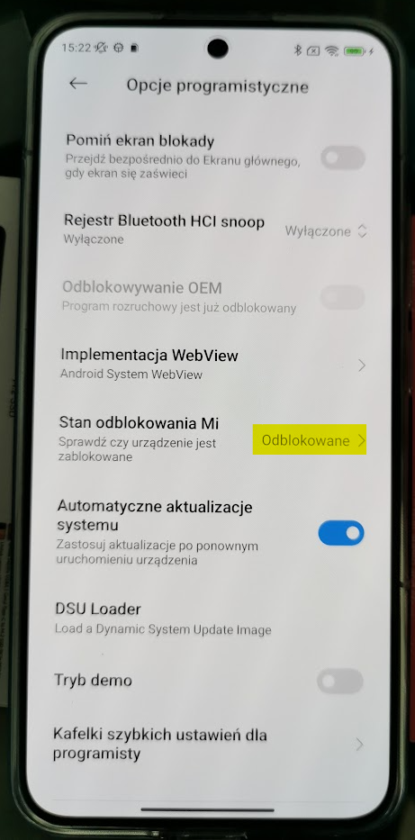

grzeg8102 Opublikowano 10 Października 2023 Opublikowano 10 Października 2023 Witajcie, Kupiłem niedawno na Allegro od chińskiego sprzedawcy Xiaomi 13 12/512. Zależało mi właśnie na tym wariancie, który jest w Polsce niedostępny. Ryzyko spore, ale zdecydowałem, że jednak spróbuję, bo opinie na Allegro były ok, a sprzedawca szybko odpowiadał na wiadomości. Telefon przyszedł dzisiaj, więc pierwsze co zrobiłem, to wrzuciłem go na stronę https://www.mi.com/global/verify I niestety wygląda to tak: Pomyślałem, że w sumie skoro to na prawdę Mi 13 (telefon działa bardzo dobrze), to pewnie to tylko kwestia tego, że nie mają go zarejestrowanego w oficjalnej dystrybucji. Ale potem pojawiła się kolejna niespodzianka - chciałem oczywiście wgrać soft Xiaomi EU i zacząłem od odblokowania bootloadera. No i tutaj kolejny znak ostrzegawczy - w opcjach programistycznych widzę coś takiego: a do tego opcja "Odblokowanie OEM" jest wyszaszona. Mimo to odpaliłem Mi Unlock, zalogowałem się na swoje konto Xiaomi i po chwili po wciśnięciu przycisku "Unlock" jest coś takiego: Wszystko wskazuje więc na to, że ktoś odlokował już bootloader. Wersja MIUI jaką telefon pokazuje to 'Global' co jest trochę dziwne, bo sprzęt pochodzi z Chin, a tam chyba tylko chińskie mają. Dodatkowo przy uruchamianiu pokazuje się otwarta kłódka - gdzieś przeczytałem, że to wskakuje na odblokowany bootloader. Kolejną podejrzaną sprawą jest to, że Fastboot chyba nie działa właściwie. Po wejściu w fastboot nie ma żadnych opcji do wyboru, tylko cały czas wygląda on tak: Tak chyba nie wygląda oryginalny fastboot Xiaomi?? Teraz moje pytania: 1. Czy mogę nadal wgrać soft Xiaomi.eu/MIUI Polska?? Jeśli tak - to jak to zrobić? Czy poradnik nadal zadziała?? 2. Czy mam coś robić z Fastboot? Przywracać oryginalny? Jeśli tak to jak to zrobić? Mam nadzieję, że pomożecie. Proszę o merytoryczne odpowiedzi i skupienie się na problemie zamiast komentowania czy dobrze zrobiłem, że kupiłem u Chińczyków. Dzięki!
Master Opublikowano 10 Października 2023 Opublikowano 10 Października 2023 (edytowane) fastboot ma tak wyglądać - masz po prostu odblokowany telefon z tym że jest tam zainstalowany global zamiast wersji oryginał CN ... możesz bez problemu wrzucić Xiaomi eu - po prostu uruchom w fastboocie podłącz do kompa wrzuć sterowniki adb pobierz ROM pod swój model (stable lub beta) na kompa i rozpakuj potem tam odpalasz skrypta pod windowsa clean install z wipe data i jedziesz z tematem ... ps. zrobiłeś dobrze - ot chińska wersja pewnie nie obsługuje pasma B20 (tzw. 800tka) i tyle ... sam zamierzam też wziąć niedługo chińczyka 🙃 brak B20 mi nie przeszkadza choć w niektórych lokalizacjach moze być problem np. z mobilnym netem Edytowane 10 Października 2023 przez Master
Kacper Skrzypek Opublikowano 10 Października 2023 Opublikowano 10 Października 2023 1. Możesz bez problemu. Kupiłeś wersję chińską telefonu, a ktoś odblokował bootloader i wgrał Globala. Na zablokowanym bootloaderze Global by nie działał. 2. Fastboot nigdy nie miał żadnych opcji do wyboru, wszystko robiło się z kompa. Tak ma być, ten ekran jest OK.

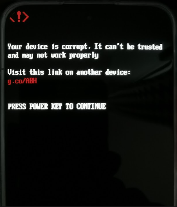

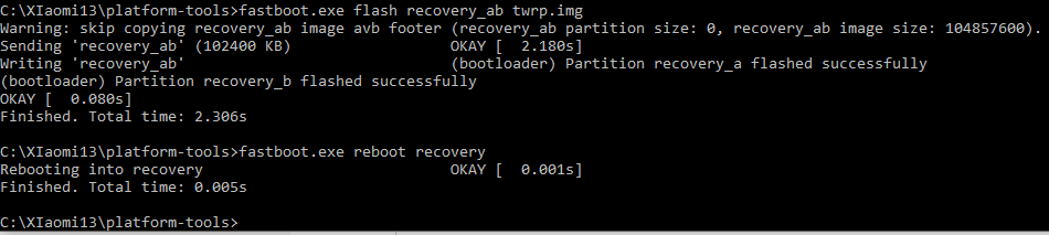

grzeg8102 Opublikowano 10 Października 2023 Autor Opublikowano 10 Października 2023 Panowie @Master @Kacper Skrzypek przyzywam Was ponownie! Chyba nie jest dobrze 😕 Jestem na punkcie 3 instalacji: https://miuipolska.pl/instalacja-miui-2016-2/ czyli na instalacji Recovery TWRP. Komendy według poradnika: Od razu po tym na telefonie pojawiło się coś takiego: Niestety telefon już nie uruchamia MIUI Co robić??! Co poszło nie tak? Pominąłem instalację Fastboot skoro już tam był. Czy to może być powód? Mam nadzieję, że telefon to już nie brick i że da się to jakoś odkręcić i popchnąć instalację dalej?
Kacper Skrzypek Opublikowano 10 Października 2023 Opublikowano 10 Października 2023 Nie, telefon to na pewno nie brick. Spróbuj uruchomić fastboota jeszcze raz. Potem robisz fastboot flash recovery nazwa_pliku.img fastboot reboot recovery
Master Opublikowano 10 Października 2023 Opublikowano 10 Października 2023 (edytowane) tak jak pisal pan Kacper - ja zawsze zmieniam nazwe tego pliku z obrazem recovery na jakis ludzki np. twrp.img -> tez zawsze jak cos robisz z telefonem pod CMD Windowsa - i ogolnie uzywasz jakichs plikow wykonywalnych np. z koncowka EXE to wrzucaj je na dysk C do jakiegos krotkiego katalogu -> np. zrob sobie katalog TWRP i tam wrzuc pliki ktorych potrzebujesz (w sumie potrzebujesz tylko pliku fastboot.exe i obrazu TWRP), pamietaj tez zeby CMD wywolywac zawsze z uprawnieniami administratora ... jakby nie chcialo Ci pojsc z komenda FLASH to sprobuj z komenda BOOT - wtedy jesli telefon jest ustawiony w trybie fastboot to powinien sie zrestartowac i uruchomic juz w trybie recovery - wtedy tam wchodzisz w zakladke advanced i dajesz flash current TWRP - to zapisze Ci wtedy recovery juz na stale w pamieci (czyli zrobi to co powinna zrobic komenda FLASH) ps. instalacji fastboot nie robisz - bo ten tryb to jest tryb telefonu i to juz tam jest ... w ogole jakbys mial problem z TWRP to mozesz zrobic sobie instalacje systemu i bez tego - a wrzucic to potem dodatkowo - to jest potrzebne tylko do tego zeby nie robic aktualizacji systemu z poziomu kompa - a tylko z poziomu telefonu po prostu robisz tak jak pisalem w pierwszym poscie - zauwaz ze tam zupelnie pominalem kwestie TWRP ... Edytowane 10 Października 2023 przez Master

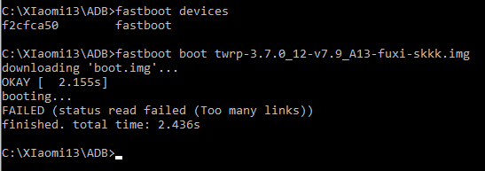

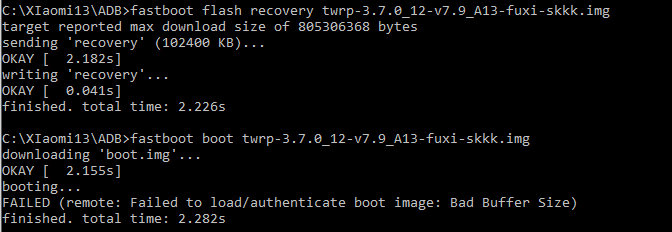

grzeg8102 Opublikowano 10 Października 2023 Autor Opublikowano 10 Października 2023 Dzięki, no właśnie przed chwilą zauważyłęm, że z rozpędu pominąłem krok `fastboot flash recovery`. Wykonałem go i poszedł dalej, ale potem kolejny czyli `fastboot boot twrp.img` nadal nie działa: brzmi trochę technicznie i niepokojąco... @Kacper SkrzypekPróbowałem zrobić `fastboot reboot recovery` tak jak pisałeśm, ale też nie działa. Jakieś pomysły jak dalej?
Kacper Skrzypek Opublikowano 10 Października 2023 Opublikowano 10 Października 2023 Nie działa, bo zapewne masz plik fastboot z starego narzędzia Minimal ADB and Fastboot, a nie z ROM-u Xiaomi.eu. Wypakuj tak, jak napisałem w poradniku na forum.
Master Opublikowano 10 Października 2023 Opublikowano 10 Października 2023 (edytowane) ten blad ktory Ci wywalilo moze oznaczac ze masz niewlasciwa wersje pliku IMG ... podobniez sa rozne ... , version provided by Xiaomi Eu rom on androidfilehost is the version [REC] (size=100 mo) installable only with TWRP(update) unlike the version [BOOT]'size=192 mo),which is installed via fastboot to tak na szybkiego co znalazlem ... no i wlasnie mozesz miec jakis starszy plik wykonywalny fastboota - jak juz napisal zreszta pan Kacper ... plik fastboot.exe na pewno jest tez w pliku z ROMem ktory masz pobrany na kompa - znajdz go sobie tam np. przez wyszukiwarke i skopiuj sobie do katalogu w ktorym masz obraz TWRP ... i dzialaj dalej Edytowane 10 Października 2023 przez Master

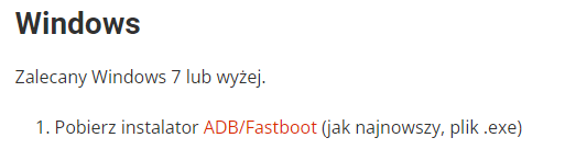

grzeg8102 Opublikowano 10 Października 2023 Autor Opublikowano 10 Października 2023 9 minut temu, Kacper Skrzypek napisał(a): Nie działa, bo zapewne masz plik fastboot z starego narzędzia Minimal ADB and Fastboot, a nie z ROM-u Xiaomi.eu. Wypakuj tak, jak napisałem w poradniku na forum. @Kacper Skrzypek Zgadza się, mam minimal ADB, ale właśnie robię wg poradnika: https://miuipolska.pl/instalacja-miui-2016-2/ i w punkcie 3 jest o instalacji Fastboot według https://miuipolska.pl/faq/ a tam jest odnośnik do minimal ADB: czyli link: https://androidfilehost.com/?w=files&flid=37936&sort_by=date&sort_dir=DESC i stąd sobie pobrałem. Ale ok, teraz przerzuciłem się na poradnik dedykowany Xiaomi 13 czyli https://miuipolska.pl/jak-zainstalowac-xiaomi-eu-na-xiaomi-13-i-13-pro/ i ściągnąłem pełny platform tools. Poszło dalej, ale mam kolejny problem🤕 : W terminalu napis, że 'rebooting into recovery', ale telefon po restarcie wylądował zamiast tego znowu w fastboot🥴 Czyli nie mogę kontynuować instalacji w punkcie 3.1. poradnika, bo TWRP się nie uruchomiło Próbowałem też użyć fastboot z obrazu MIUIPolska, ale to też nie pomaga. Telefon uruchamia się w Fastboot zamiast recovery: Macie nadal jakieś pomysły?? @Master jak mi się nie uda z TWRP to będę próbował bez niego, ale bardoz zależy mi na aktualizacjach OTA, wiec u mniw TWRP to mus i mam nadzieję, że faktycznie będzie się go dało wrzucić później jeśli teraz się nie uda
Kacper Skrzypek Opublikowano 10 Października 2023 Opublikowano 10 Października 2023 (edytowane) Komenda fastboot erase misc fastboot set_active a i robisz od początku. Popsułeś sprawę komendą fastboot boot. Poradnik ze strony jest nieaktualny. Na początku jest lista odpowiednich poradników dla konkretnych modeli. Edytowane 10 Października 2023 przez Kacper Skrzypek
grzeg8102 Opublikowano 10 Października 2023 Autor Opublikowano 10 Października 2023 (edytowane) Jest! Teraz zauważyłem, że edytowałeś posta i dodałeś 'set active a', którego nie wykonałem przy poprzedniej próbie i teraz tel uruchomił się w Recovery! Niestety jest po chińsku, ale zorbię jak w FAQ i może będize git. Stay tuned! Dzięki jeszcze raz za dotyczasową pomoc panowie! Edytowane 10 Października 2023 przez grzeg8102

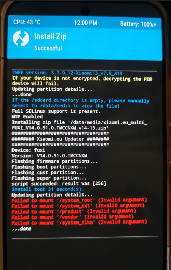

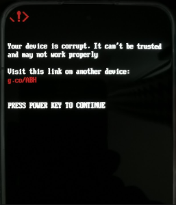

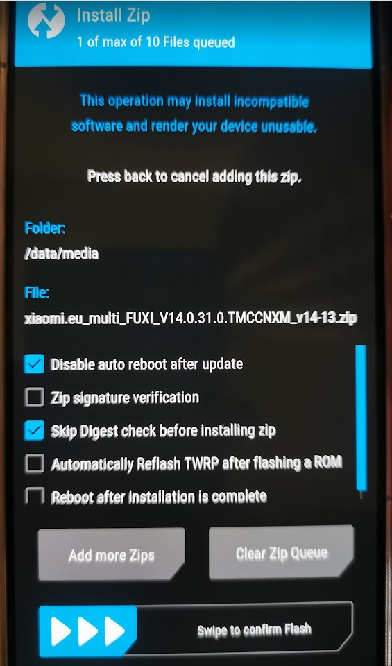

grzeg8102 Opublikowano 10 Października 2023 Autor Opublikowano 10 Października 2023 (edytowane) @Kacper Skrzypek Kolejny problem skopiowałem plik metodą adb push, wybrałem install w TWRP, ale instalacja wysypała jakieś błędy: Wybrałem Slot A oraz Reboot System. Niestety telefon znowu się nie uruchamia i ląduje tam gdzie na początku : CO ROBIĆ?? Mam jeszcze jedną wątpliwość - w poraniku nie ma nic o opcjach które pokazują się na ekranie. Zostawiłem to co tutaj widać: Edytowane 10 Października 2023 przez grzeg8102
Kacper Skrzypek Opublikowano 10 Października 2023 Opublikowano 10 Października 2023 Instalacja przeszła pomyślnie; komunikaty wynikają z problemu po stronie TWRP, nie ROM-u. Być może komunikat przy uruchamianiu po jakimś czasie zniknie; jeśli chcesz, możesz wgrać Globala przez MIFlash i zacząć procedurę jeszcze raz, wtedy być może już tego komunikatu nie będzie. + czy zrobiłeś format data po instalacji?
grzeg8102 Opublikowano 10 Października 2023 Autor Opublikowano 10 Października 2023 6 minut temu, Kacper Skrzypek napisał(a): Instalacja przeszła pomyślnie; komunikaty wynikają z problemu po stronie TWRP, nie ROM-u. Być może komunikat przy uruchamianiu po jakimś czasie zniknie; jeśli chcesz, możesz wgrać Globala przez MIFlash i zacząć procedurę jeszcze raz, wtedy być może już tego komunikatu nie będzie. + czy zrobiłeś format data po instalacji? Tak robiłem format, ale spróbowałem jeszcze raz. Instalacja w TWRP na końcu już potem nie wyrzuciła tych błędów na czerwono, ale błąd przy uruchamianiu pozostał. Trzeba kliknąć przyciskiem POWER i na szczęście telefon dalej się uruchamia do MIUI! Uffff! ale stresująca zabawa. No i tyle rzeczy może pójść nie tak! Ale w końcu mamy happy end i MIUI Polska na telefonie! :))) DZIĘKI RAZ JESZCZE!!!
Master Opublikowano 10 Października 2023 Opublikowano 10 Października 2023 (edytowane) 30 minut temu, grzeg8102 napisał(a): Tak robiłem format, ale spróbowałem jeszcze raz. Instalacja w TWRP na końcu już potem nie wyrzuciła tych błędów na czerwono, ale błąd przy uruchamianiu pozostał. Trzeba kliknąć przyciskiem POWER i na szczęście telefon dalej się uruchamia do MIUI! Uffff! ale stresująca zabawa. No i tyle rzeczy może pójść nie tak! Ale w końcu mamy happy end i MIUI Polska na telefonie! :))) DZIĘKI RAZ JESZCZE!!! elegancko 👍 wiesz co do tego twrp to updaty - czy to pobierasz jako OTA czy ściągasz paczkę na kompa to jest dokładnie ten sam ROM - on jest teraz uniwersalny - jak.juz masz działające twrp to szczególnie przyda się przy betach bo często je się wrzuca i przez twrp jest szybko i wygodnie ... te błędy są praktycznie zawsze - u mnie przeważnie trzy lub cztery - choć raz była jakaś aktualizacja gdzie nie było żadnego 🙃 jak masz komunikat że flash zakończony powodzeniem to nie zwracaj na to uwagi - wszystko będzie oki ... jak ściągniesz nową wersję przez updater/ota to potem klikasz w prawym górnym rogu uruchom w recovery i po restarcie powinno wskoczyć to twrp - tam pytałeś się też o te opcje przy instalacji - ten skip diggest check może być zaznaczony - skip reboot to możesz odznaczyć - po zakończeniu flash po 5 sekundach automatycznie zaskoczy restart już do systemu - to ta opcja na samym dole na tym screenie co zapodales - można włączyć żeby ręcznie nie klikać cały czas 🙃 Edytowane 10 Października 2023 przez Master 1

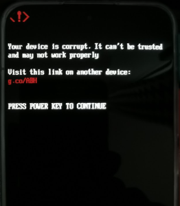

grzegorz.lki Opublikowano 12 Października 2023 Opublikowano 12 Października 2023 @grzeg8102 ja bym wgrał na czysto przez MiFlash bez blokowania bootloadera oryginalny chiński rom. A potem przechodził na twrp i xiaomi.eu. Prawdopodobnie to by wyeliminowało ten komunikat. A jeżeli masz na ten model zgodę na odblokowanie bootloadera to bym nawet wgrał oryginalny chiński rom z blokadą bootloadera i dopiero odblokowywał na swoim koncie. To by telefon przywróciło do stanu jak z fabryki i jak myfriend coś jeszcze dograł to to zostanie usunięte 1
grzeg8102 Opublikowano 13 Października 2023 Autor Opublikowano 13 Października 2023 W dniu 12.10.2023 o 08:33, grzegorz.lki napisał(a): @grzeg8102 ja bym wgrał na czysto przez MiFlash bez blokowania bootloadera oryginalny chiński rom. A potem przechodził na twrp i xiaomi.eu. Prawdopodobnie to by wyeliminowało ten komunikat. A jeżeli masz na ten model zgodę na odblokowanie bootloadera to bym nawet wgrał oryginalny chiński rom z blokadą bootloadera i dopiero odblokowywał na swoim koncie. To by telefon przywróciło do stanu jak z fabryki i jak myfriend coś jeszcze dograł to to zostanie usunięte Dzięki za sugestię. To co piszesz brzmi sensownie. Ty też masz chińską wersję Mi 13? Generalnie przy instalacji zrobiłem full wipe, więc wszystko powinno zostać wymazane, łącznie z majfrendowym softem. Powstrzymują mnie na ten moment dwie rzeczy: odblokowanie bootloadera zajmuje tydzień czasu tzn tyle się czeka nna zgodę jak wyczytałem przesiadka na nowy telefon zajęła mi 1.5 dnia - tyle zajmuje kopiowanie danych, konfiguracja aplikacji, logowanie, aktywacja apek bankowych itp. Przechodzenie przez to wszystko jeszcze raz to naprawdę czasochłonny proces. Nie wiem też czy backup który robi MIUI zawiera kompletnie wszystko łącznie z danymi aplikacji. I czy w ogóle działa. W przypadku mojego starego Huawei backup działał bardzo dobrze. Można było telefon przywrócić do pionu w niecałą godzinkę. Jeśli backup MIUI działa ok, to zastanowię się, ale to czekanie 1 tydzień mnie powstrzymuje najbardziej. Jak już się człowiek przyzwyczai do nowego to do starego nie chce wracać. Poszukam tu jeszcze na forum kogoś kto ściągał Mi 13 z Chin, bo może się okazać, że ten komunikat 'Device is corrupt' po prostu zawsze będzie na romach Xiaomi.eu/MIUIPolska niezależnie od tego czy odblokowanie bootloadera następowało na swoim koncie czy nie. Jedna rzecz, która daje mi do myślenia to to, że ten komunikat pojawił się po raz pierwszy jeszcze przed instalacją MIUIPolska, zaraz jak wgrałem TWRP, więc może się okazać, że to jest niezależne od romu. Niemniej jednak dzięki za uwagi i sugestie
Acid Opublikowano 13 Października 2023 Opublikowano 13 Października 2023 U mnie nie ma Device corrupt. Robiłem zgodnie z poradnikiem, który pisałem do 13 i 13 pro. 1
grzeg8102 Opublikowano 13 Października 2023 Autor Opublikowano 13 Października 2023 Teraz, Acid napisał(a): U mnie nie ma Device corrupt. Robiłem zgodnie z poradnikiem, który pisałem do 13 i 13 pro. Twój Mi 13 to egzemplarz ściągany z Chin?
grzegorz.lki Opublikowano 13 Października 2023 Opublikowano 13 Października 2023 1 godzinę temu, grzeg8102 napisał(a): Dzięki za sugestię. To co piszesz brzmi sensownie. Ty też masz chińską wersję Mi 13? Tak mam chińską. I też nie miałem takiego komunikatu. 1
