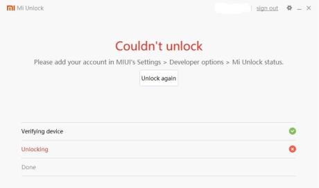

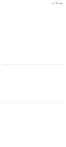

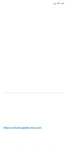

Matadrox Posted October 17, 2023 Share Posted October 17, 2023 (edited) Ok. Dziękuję za szybką odpowiedź. Kwestia stanu odblokowania, to jak zuwazyłem, sam BL nie wystarcza i musi być autoryzacja przez aplikację MiUnlock? Niestety mi wciąż nie przychodzi sms od nich, więc jestem w czarnej d... Ok przyszło, tylko kłopot jest innej natury. Urządzenie jest rozpoznawane, ale status unlock false i każe mi wejśc w opcje programistyczne->Odblokowanie Mi. A po wejściu tam, mam biały ekran z dwiema liniami i u dołu adres strony tylko. Co robić? Edited October 17, 2023 by Matadrox Link to comment Share on other sites More sharing options...
Kacper Skrzypek Posted October 17, 2023 Author Share Posted October 17, 2023 Wyślij zrzut ekranu z tego menu. 1 Link to comment Share on other sites More sharing options...

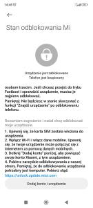

Matadrox Posted October 17, 2023 Share Posted October 17, 2023 (edited) Tak jak wspomniałem, nic nie widać na tych obrazach. Jedynie w dole strony, jest adres url. I jeszcze jeden załącznik jak to wygląda z aplikacji Mi Unlock. Może warto zrobić reset urządzenia, skoro w tej zakładce powinna wyświetlić się opcja, podłączenia konta. Sprawdzę jeszcze na bliźniaczym modelu żony, jak to wygląda. Usunąłem nr bo chyba nie powinienem go udostepniać? Edited October 17, 2023 by Matadrox Edycja Link to comment Share on other sites More sharing options...
Kacper Skrzypek Posted October 17, 2023 Author Share Posted October 17, 2023 Jeśli masz ustawiony inny motyw niż domyślny, to może się to po prostu nie pojawić tak jak powinno, niemniej przycisk na dole jest. Dotknij go. 1 Link to comment Share on other sites More sharing options...
wypcio Posted October 17, 2023 Share Posted October 17, 2023 Zmień motyw na domyślny ten co używasz jest zbugowany Wysłane z mojego 23021RAA2Y przy użyciu Tapatalka 1 Link to comment Share on other sites More sharing options...
Matadrox Posted October 17, 2023 Share Posted October 17, 2023 O kurde... Panowie sprawdzam Was😝 W życiu kochani bym nie wpadł na to, że motyw tak może skaszanic menu. Nie skojarzyłem, że to może być kłopotem, mimo że w menu zniknęło mi kilka okienek, jak np zwiększenie pamięci, kosztem wewnętrznej. Dziękuję Wam serdecznie i lecimy dalej z tematem. Link to comment Share on other sites More sharing options...
