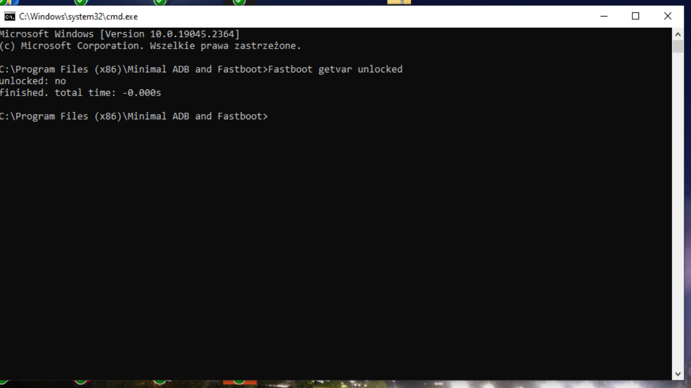

Acid Opublikowano 26 Grudnia 2022 Udostępnij Opublikowano 26 Grudnia 2022 Fastboot getvar unlocked na pewno odblokowany? Odnośnik do komentarza Udostępnij na innych stronach Więcej opcji udostępniania...
ŁOWCA ISKIER Z NIEBA Opublikowano 26 Grudnia 2022 Autor Udostępnij Opublikowano 26 Grudnia 2022 1 godzinę temu, Acid napisał: Fastboot getvar unlocked na pewno odblokowany? Odnośnik do komentarza Udostępnij na innych stronach Więcej opcji udostępniania...

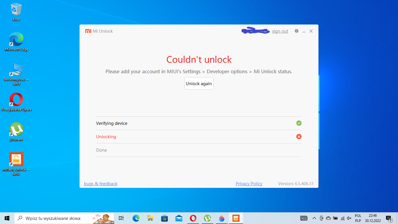

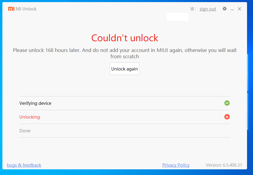

ŁOWCA ISKIER Z NIEBA Opublikowano 30 Grudnia 2022 Autor Udostępnij Opublikowano 30 Grudnia 2022 Dnia 27.12.2022 o 12:00, Bar.Tek napisał: Jeśli był wczesniej odblokowany to można spróbować użyć miunlock, może odblokuje. takie coś mi się wyświetla Odnośnik do komentarza Udostępnij na innych stronach Więcej opcji udostępniania...
Bar.Tek Opublikowano 30 Grudnia 2022 Udostępnij Opublikowano 30 Grudnia 2022 Czyli Twoje konto Mi nie jest powiązane z telefonem. Szukaj gościa z kontem EDL, lub na portalu masz Micenter - oni tez pomogą Odnośnik do komentarza Udostępnij na innych stronach Więcej opcji udostępniania...
ŁOWCA ISKIER Z NIEBA Opublikowano 31 Grudnia 2022 Autor Udostępnij Opublikowano 31 Grudnia 2022 18 godzin temu, Bar.Tek napisał: Czyli Twoje konto Mi nie jest powiązane z telefonem. Szukaj gościa z kontem EDL, lub na portalu masz Micenter - oni tez pomogą właśnie odcegliłem xiaomi mi 11 teraz go odblokowywuje i chcę wgrać Xiaomi.eu Odnośnik do komentarza Udostępnij na innych stronach Więcej opcji udostępniania...

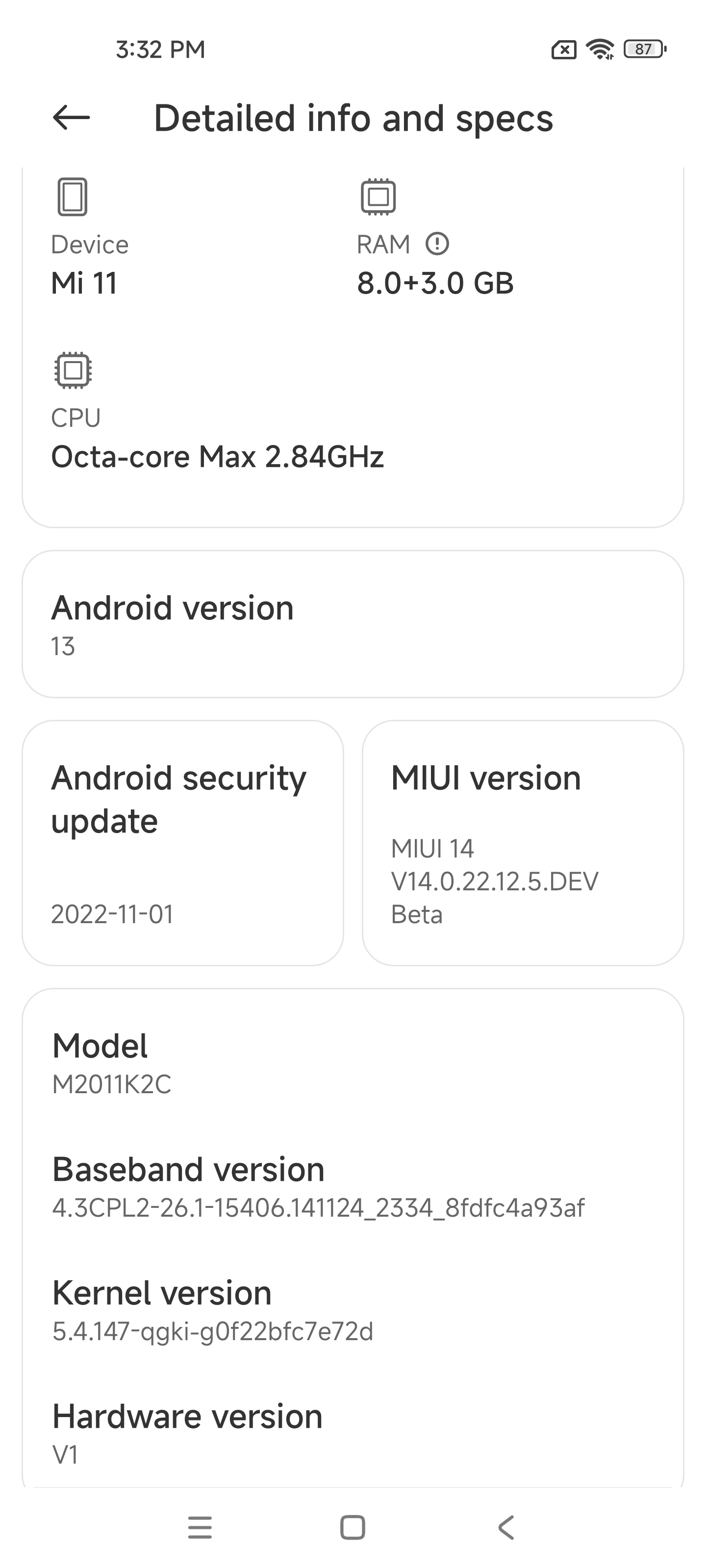

ŁOWCA ISKIER Z NIEBA Opublikowano 2 Stycznia 2023 Autor Udostępnij Opublikowano 2 Stycznia 2023 (edytowane) Dnia 31.12.2022 o 18:05, Netoper napisał: Nie straciłeś, uratowałeś telefon. Tylko zwróć uwagę żeby nie zablokować botloadera. Wysłane z mojego M2007J20CG przy użyciu Tapatalka to zostało mi 168 godzin do 11 Stycznia nie będę mógł odblokować bootloadera Edytowane 4 Stycznia 2023 przez ŁOWCA ISKIER Z NIEBA zmiana grafiki Odnośnik do komentarza Udostępnij na innych stronach Więcej opcji udostępniania...
ŁOWCA ISKIER Z NIEBA Opublikowano 11 Stycznia 2023 Autor Udostępnij Opublikowano 11 Stycznia 2023 Udało się nam odblokowany bootloader ale pozostaje tylko poszukać wersji miui 14 z językiem polskim Odnośnik do komentarza Udostępnij na innych stronach Więcej opcji udostępniania...
Netoper Opublikowano 11 Stycznia 2023 Udostępnij Opublikowano 11 Stycznia 2023 I pilnuj się, zwracaj uwagę żeby nie zablokować znowu BL.Wysłane z mojego M2007J20CG przy użyciu Tapatalka Odnośnik do komentarza Udostępnij na innych stronach Więcej opcji udostępniania...
