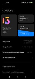

ziembol89 Opublikowano 27 Września 2022 Udostępnij Opublikowano 27 Września 2022 Witam wszystkich, Jestem nowy i nie widziałem wątku podobnego do mojego. Dwa dni temu odebrałem nowe Mi 11 zamówione z Chin w wersji global 13.0.4 Stabilna w wersji android 12SKQ1.211006.001 i podczas synchronizacji telefonu nie mogę dodać karty gdyż wyskakuję informacja, iż może mieć dostęp do roota lub korzystać z korzystać z niecertyfikowanego oprogramowania dodatkowo podczas ładowania nie ma ikony super szybkiego ładowania i zastanawiam się czy jest to spowodowane jakimś formowaniem baterii podczas pierwszych ładowań. Gdzieś czytałem, że powodem braku szybkiego ładowania może być właśnie oprogramowanie któe blokuje tą opcje. A na sam koniec nawet w sklepie play nie mam możliwości wyszukania netflix po prostu brak. Powiem szczerze, że zależy mi na tych opcjach głównie ładowaniu i płatności. Czy ktoś z Was miał podobne sytuacje i może pomóc? coś czytałem , by zrobić root i wgrać miui polska ale jest to dla mnie troche czarna magia i nie chce nic zepsuć .... z góry dziękuję Odnośnik do komentarza Udostępnij na innych stronach Więcej opcji udostępniania...
FromWP Opublikowano 27 Września 2022 Udostępnij Opublikowano 27 Września 2022 53 minuty temu, ziembol89 napisał: global 13.0.4 Stabilna Podaj pełne oznaczenie wersji Miui (z literkami), albo zrzut ekranu. Prawdopodobnie kupiłeś telefon na rynek chiński z wgranym jakimś nieoficjalnym romem który udaje oficjalnego globala.. Odnośnik do komentarza Udostępnij na innych stronach Więcej opcji udostępniania...
Bar.Tek Opublikowano 27 Września 2022 Udostępnij Opublikowano 27 Września 2022 Albo po prostu zainstaluj miuipolska i będzie git. 13.04 to global V13.0.4.0.SKAMIXM Odnośnik do komentarza Udostępnij na innych stronach Więcej opcji udostępniania...
Kacper Skrzypek Opublikowano 27 Września 2022 Udostępnij Opublikowano 27 Września 2022 Tak jak wyżej, prawdopodobnie wersja chińska z wgranym Globalem. Pozostaje wgrać miuipolska (jeśli nie wiesz jak, poradnik jest w mojej sygnaturze; możesz też napisać na PW, pomogę). Odnośnik do komentarza Udostępnij na innych stronach Więcej opcji udostępniania...
ziembol89 Opublikowano 27 Września 2022 Autor Udostępnij Opublikowano 27 Września 2022 2 godziny temu, FromWP napisał: Podaj pełne oznaczenie wersji Miui (z literkami), albo zrzut ekranu. Prawdopodobnie kupiłeś telefon na rynek chiński z wgranym jakimś nieoficjalnym romem który udaje oficjalnego globala.. Odnośnik do komentarza Udostępnij na innych stronach Więcej opcji udostępniania...
Kacper Skrzypek Opublikowano 27 Września 2022 Udostępnij Opublikowano 27 Września 2022 Na pudełku masz chińskie czy globalne oznaczenia? (najlepiej to stwierdzić po numerze modelu - M2011K2C to China, M2011K2G to Global). Skoro masz odblokowany bootloader, to zapewne chińska, ale najlepiej się upewnić. Jeśli chińska, no to pozostaje wgranie miuipolska (mogę w tym pomóc). Odnośnik do komentarza Udostępnij na innych stronach Więcej opcji udostępniania...
ziembol89 Opublikowano 27 Września 2022 Autor Udostępnij Opublikowano 27 Września 2022 15 minut temu, Kacper Skrzypek napisał: Na pudełku masz chińskie czy globalne oznaczenia? (najlepiej to stwierdzić po numerze modelu - M2011K2C to China, M2011K2G to Global). Skoro masz odblokowany bootloader, to zapewne chińska, ale najlepiej się upewnić. Jeśli chińska, no to pozostaje wgranie miuipolska (mogę w tym pomóc). Chińskie znaczki i tak jak piszesz M2011k2c. Oj super by było jak bym mógł na Ciebie liczyć. A to prawda że czeka się za jakimś odblokowaniem 7 dni ? Odnośnik do komentarza Udostępnij na innych stronach Więcej opcji udostępniania...
Kacper Skrzypek Opublikowano 27 Września 2022 Udostępnij Opublikowano 27 Września 2022 Gdybyś miał zablokowany bootloader, to musiałbyś istotnie czekać. Ale nie masz, bo wersja chińska nie działa na Globalu bez odblokowanego bootloadera. Możesz od razu wgrywać TWRP i Xiaomi.eu/miuipolska (to to samo). Odnośnik do komentarza Udostępnij na innych stronach Więcej opcji udostępniania...
ziembol89 Opublikowano 27 Września 2022 Autor Udostępnij Opublikowano 27 Września 2022 8 minut temu, Kacper Skrzypek napisał: Gdybyś miał zablokowany bootloader, to musiałbyś istotnie czekać. Ale nie masz, bo wersja chińska nie działa na Globalu bez odblokowanego bootloadera. Możesz od razu wgrywać TWRP i Xiaomi.eu/miuipolska (to to samo). Super, czyli może jutro już za to się wezmę albo może jeszcze dziś. Zaraz odpalę laptopa i poszukam Twojego poradnika . Ale już mam stracha Odnośnik do komentarza Udostępnij na innych stronach Więcej opcji udostępniania...
FromWP Opublikowano 27 Września 2022 Udostępnij Opublikowano 27 Września 2022 Wgrali Ci oficjalnego globala, ale z powodu odblokowanego bootloadera (którego nie możesz zablokować) niektóre aplikacje i płatności nie będą działały. Jedyna rozsądną opcja to wgranie miuipolska, gdzie to powinno działać z odblokowanym bootloaderem. O ile Google nie wymyśli czegoś nowego w zabezpieczeniach, a ciągle kombinują. Odnośnik do komentarza Udostępnij na innych stronach Więcej opcji udostępniania...
Kacper Skrzypek Opublikowano 27 Września 2022 Udostępnij Opublikowano 27 Września 2022 Wgraliśmy zdalnie miuipolska. Po drodze były drobne perypetie z brakiem wykrywania urządzenia w Fastboocie; winny był "oryginalny" kabel. Prawdopodobnie również z tego powodu nie działa szybkie ładowanie. 1 Odnośnik do komentarza Udostępnij na innych stronach Więcej opcji udostępniania...
