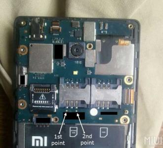

WonszPL Posted November 22, 2015 Share Posted November 22, 2015 Tylko jest jeden problem, bo dalej nie wiem które zwory (styki) mam zmostkować, żeby wogóle wejść w tryb fastboot. Link to comment Share on other sites More sharing options...
Acid Posted November 23, 2015 Share Posted November 23, 2015 Ale zwarcie test points nie powoduje wejścia w fastboot tylko otwarcie portu i wejście w tryb serwisowy czego nie widać na ekranie telefonu. Wysłano z MI Note Link to comment Share on other sites More sharing options...
WonszPL Posted November 24, 2015 Share Posted November 24, 2015 to źle się wyraziłem... Które styki mam zewrzeć żeby otworzyć port i wejść w tryb serwisowy, żeby móc przejść dalej do flashowania? Link to comment Share on other sites More sharing options...

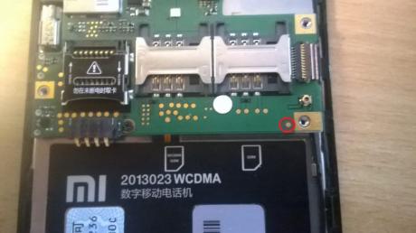

krzychu_ Posted December 20, 2015 Share Posted December 20, 2015 (edited) O te tutaj na zdj oznaczone strzałkami Edited December 20, 2015 by krzychu_ Link to comment Share on other sites More sharing options...
