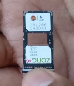

pikoko Posted November 13, 2022 Share Posted November 13, 2022 Gdzie w poco x3 pro jest drugi slot na kartę sim? Wysłane z mojego M2102J20SG przy użyciu Tapatalka Link to comment Share on other sites More sharing options...
SzczufFun Posted November 13, 2022 Share Posted November 13, 2022 Pewnie w tym samym miejscu co pierwszy slot 🤔 Link to comment Share on other sites More sharing options...
pikoko Posted November 14, 2022 Share Posted November 14, 2022 Udalo mi sie rozwiazac ta kpine. Przelozylem karte sim ze slotu2 do slotu1 i mi rozwiazalo problem. Jeszcze to testuje ale to raczej to. Miski z xiaomi pewnie w eforii optmaliacji uznaly ze tak jest lepiej.Daj zdjęcie jak to wygląda przecież tam jest tylko slot 1 na kartę sim i jeden na kartę pamięci. Wysłane z mojego M2102J20SG przy użyciu Tapatalka Link to comment Share on other sites More sharing options...
Marioosz Posted November 14, 2022 Share Posted November 14, 2022 22 godziny temu, SzczufFun napisał(a): Pewnie w tym samym miejscu co pierwszy slot 🤔 Dokładnie, jeden ze slotów jest hybrydowy, albo karta SIM, albo karta SD. Link to comment Share on other sites More sharing options...
SzczufFun Posted November 14, 2022 Share Posted November 14, 2022 Link to comment Share on other sites More sharing options...
pikoko Posted November 14, 2022 Share Posted November 14, 2022 Już wiem ale to i tak nic nie dało. Jak jestem w mieście to jest lte a jak w domu to ledwo działa net a było zawsze dobrze. Wysłane z mojego M2102J20SG przy użyciu Tapatalka Link to comment Share on other sites More sharing options...
