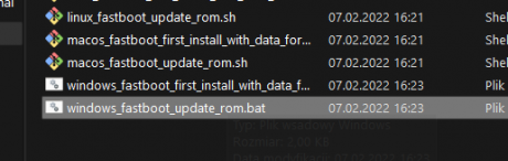

Kacper Skrzypek Posted February 6, 2022 Author Share Posted February 6, 2022 Nie, nie zrobisz ani przez TWRP, ani przez aktualizator. Tę wersję ściągasz na komputer, rozpakowujesz i robisz tak jak w pierwszym poście tego wątku (Twój post przeniosłem w poprawne miejsce). Link to comment Share on other sites More sharing options...

Kacper Skrzypek Posted February 8, 2022 Author Share Posted February 8, 2022 W nazwie pliku masz dopisek fastboot. Tego pliku nie zainstalujesz przez TWRP. Rozpakuj go na komputerze i zainstaluj tak jak jest napisane w pierwszym poście w tym wątku Link to comment Share on other sites More sharing options...

Kacper Skrzypek Posted February 8, 2022 Author Share Posted February 8, 2022 Nie. Powód jest wyjaśniony w pierwszym poście - nie ma TWRP działającego w 100% z Androidem 12. Link to comment Share on other sites More sharing options...

Kacper Skrzypek Posted February 8, 2022 Author Share Posted February 8, 2022 Godzinę temu, Deportivo88 napisał: ok dzięki za pomoc, ale po rozpakowaniu i przejściu telefonu w tryb fastboot, uruchamiam na kompie Fastboot jako administrator i nic się nie dzieje. W sensie uruchamiasz skrypt czy jakiś inny plik? Bo nie do końca rozumiem. Link to comment Share on other sites More sharing options...
Deportivo88 Posted February 8, 2022 Share Posted February 8, 2022 (edited) Uruchamiam plik Fastboot i niestety nic się nie pokazuje. Edited February 8, 2022 by Deportivo88 Link to comment Share on other sites More sharing options...
Kacper Skrzypek Posted February 8, 2022 Author Share Posted February 8, 2022 Ale ten plik? Link to comment Share on other sites More sharing options...
Deportivo88 Posted February 8, 2022 Share Posted February 8, 2022 Ok nie uruchamiałem tego pliku tylko wchodziłem w folder platforms - tools windows. Dzięki za pomoc Link to comment Share on other sites More sharing options...

Netoper Posted February 9, 2022 Share Posted February 9, 2022 Jasne. Żeby robić aktualizacje trza mieć najpierw w fonie zainstalowany rom bazowy (system) no i dopiero ewentualnie jego się aktualizuje.Sama aktualizacja(pakiet aktualizacyjny) nie jest systemem.A jak masz pełny plik romu (systemowy) no to go normalnie wgrywasz na fona zastępując poprzedni rom.Wysłane z mojego M2007J20CG przy użyciu TapatalkaEditCzyli przy zmianie romu robisz to" a) Jeśli chcemy zainstalować ROM "na czysto", z całkowitym wyczyszczeniem telefonu, uruchamiamy wersję windows_fastboot_first_install_with_data_format.bat" 1 Link to comment Share on other sites More sharing options...

rumot Posted February 9, 2022 Share Posted February 9, 2022 Godzinę temu, Netoper napisał: Jasne. Żeby robić aktualizacje trza mieć najpierw w fonie zainstalowany rom bazowy (system) no i dopiero ewentualnie jego się aktualizuje. Sama aktualizacja(pakiet aktualizacyjny) nie jest systemem. A jak masz pełny plik romu (systemowy) no to go normalnie wgrywasz na fona zastępując poprzedni rom. Wysłane z mojego M2007J20CG przy użyciu Tapatalka Edit Czyli przy zmianie romu robisz to " a) Jeśli chcemy zainstalować ROM "na czysto", z całkowitym wyczyszczeniem telefonu, uruchamiamy wersję windows_fastboot_first_install_with_data_format.bat" Jeszcze pytanko który ściągnąć V13.0.3.0.SKFEUXM czy V13.0.2.0.SKFMIXM Link to comment Share on other sites More sharing options...
