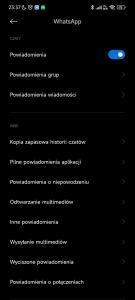

jerry323 Opublikowano 16 Stycznia 2022 Opublikowano 16 Stycznia 2022 Witam po zainstalowaniu MIUI 13 na moim MI 11 LITE 5G zauważyłem pewien problem przy smsach i wiadomościach whatsap. Telefon jest uśpiony i jak mam ( wyłączone powiadomienia na ekranie blokady sms i whatsap ) to oczywiście wiadomości dochodzą lecz bez wibry i bez dzwięku , ale jak wybudzę telefon i coś na nim piszę to wszystko jest ok ( wiadomości przychodzę z dzwiękiem i wibrą ). Żebym słyszał przychodzące wiadomości w stanie uśpienia muszę włączyć powiadomienia na ekranie blokady sms i whatsap ale jeszcze jedno zauważyłem brak możliwości wyłączenia podglądu wiadomości ( whatsap i messenger ) w powiadomieniach na ekranie blokady. Czy można to jakoś ustawić żeby wiadomości na ekranie blokady nie były widoczne.
Kacper Skrzypek Opublikowano 16 Stycznia 2022 Autor Opublikowano 16 Stycznia 2022 4 minuty temu, jerry323 napisał: Czy można to jakoś ustawić żeby wiadomości na ekranie blokady nie były widoczne. W ustawieniach WhatsAppa/Messengera (w menu Ustawienia > Aplikacje > Zarządzanie) musiałbyś dla każdego kanału powiadomień (w przypadku WhatsAppa to, co na zrzucie ekranu) ustawić tę samą opcję dot. wyświetlania podglądu na ekranie blokady (czyli np. pokaż powiadomienia, ale ukryj treść).
jerry323 Opublikowano 17 Stycznia 2022 Opublikowano 17 Stycznia 2022 Cześć i dziękuję za podpowiedz (w menu Ustawienia > Aplikacje > Zarządzanie>Powiadomienia wiadomości ) muszę ustawić na ( wyświetlaj powiadomienia ukryj treść ) i wtedy jest OK. Teraz, jerry323 napisał: Cześć i dziękuję za podpowiedz (w menu Ustawienia > Aplikacje > Zarządzanie>Powiadomienia wiadomości ) muszę ustawić na ( wyświetlaj powiadomienia ukryj treść ) i wtedy jest OK. Ale niestety zauważyłem jeszcze że WHATSAP ma problem z utrzymaniem KONTAKTÓW w profilu bo co pewien czas muszę zrobić odświeżanie kontaktów bo inaczej widać numery telefonów bez przypisanych osób. Próbowałem dać whatsap do autostartu lecz to nic nie pomogło. Czy da się to naprawić.
