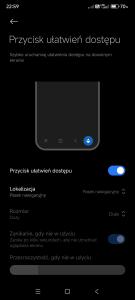

arek810316 Opublikowano 30 Stycznia 2024 Opublikowano 30 Stycznia 2024 Taka funkcja mi znikała ,ja to sobie używałem żeby np uruchomić sobie ponownie telefon bądź bez użycia przycisków zrobić głośniej lub ciszej bez użycia przycisków. Jako tako jest bo mogę suwakiem zaznaczyć że jest ten gest włączony ale na dole powinien mi się pojawic koło przycisków nawigacyjnych a nie ma go.. ciekawe co odpowiadało za te gęsty,co odinstalowałem..?
Master Opublikowano 30 Stycznia 2024 Opublikowano 30 Stycznia 2024 (edytowane) 11 godzin temu, arek810316 napisał(a): Taka funkcja mi znikała ,ja to sobie używałem żeby np uruchomić sobie ponownie telefon bądź bez użycia przycisków zrobić głośniej lub ciszej bez użycia przycisków. Jako tako jest bo mogę suwakiem zaznaczyć że jest ten gest włączony ale na dole powinien mi się pojawic koło przycisków nawigacyjnych a nie ma go.. ciekawe co odpowiadało za te gęsty,co odinstalowałem..? jest taka usługa dla ulatwien dostępu ... ja chyba ja u siebie wywalalem ... jak sobie przypomnę dam znać ... możesz też poklikać po tych usuniętych i tam poczytać opisy na dole ... chyba do niej akurat był - o ile pamiętam ... możliwe że to ta personalassistance - jutro sprawdzę jak podłącze fona do kompa ... oczywiście jak sam nie znajdziesz ... to na pewno nie ten personalassistance - zrob raczej restore dla uslugi touchassistant - mozliwe ze to to co piszesz ... Edytowane 31 Stycznia 2024 przez Master 1
arek810316 Opublikowano 31 Stycznia 2024 Opublikowano 31 Stycznia 2024 21 godzin temu, Master napisał(a): jest taka usługa dla ulatwien dostępu ... ja chyba ja u siebie wywalalem ... jak sobie przypomnę dam znać ... możesz też poklikać po tych usuniętych i tam poczytać opisy na dole ... chyba do niej akurat był - o ile pamiętam ... możliwe że to ta personalassistance - jutro sprawdzę jak podłącze fona do kompa ... oczywiście jak sam nie znajdziesz ... to na pewno nie ten personalassistance - zrob raczej restore dla uslugi touchassistant - mozliwe ze to to co piszesz ... Sprawdziłem przed chwilą touchassistant na pewno nie i tez nie personalassistanse..
grzegorz.lki Opublikowano 31 Stycznia 2024 Opublikowano 31 Stycznia 2024 To jest menu "Ułatwień dostepu" więc ja obstawiał bym usługę Google "talkback"
Master Opublikowano 31 Stycznia 2024 Opublikowano 31 Stycznia 2024 (edytowane) 20 minut temu, arek810316 napisał(a): Też nie talkback talkback to na pewno nie ... to trochu co innego ... bardziej głosowe opisy tego na co najechalismy paluchem ... plus gesty ... dla osób niedowidzących ... jeszcze jutro zobaczę jak będę przy kompie ... trudno powiedzieć 🙃 znajdziemy ... Edytowane 31 Stycznia 2024 przez Master
arek810316 Opublikowano 31 Stycznia 2024 Opublikowano 31 Stycznia 2024 2 minuty temu, Master napisał(a): talkback to na pewno nie ... jeszcze jutro zobaczę jak będę przy kompie ... Ok..Dzięki
Master Opublikowano 31 Stycznia 2024 Opublikowano 31 Stycznia 2024 (edytowane) 12 minut temu, arek810316 napisał(a): Ok..Dzięki ale wiesz co ... u mnie to jest aktywne ... co ciekawe jak to przełączę na pasek nawigacyjny to faktycznie to się nie pojawia ... ale to na pewno nie jest usługa Googla tylko systemowa ... Edytowane 31 Stycznia 2024 przez Master
arek810316 Opublikowano 31 Stycznia 2024 Opublikowano 31 Stycznia 2024 (edytowane) No tak...U mnie też tak idzie powłączac ale sie nie odpala..mam zaznaczone zeby sie włączyło koło przycisku wstecz na dole na pasku nawigacyjnym powinna sie ikona pojawic Edytowane 31 Stycznia 2024 przez arek810316
