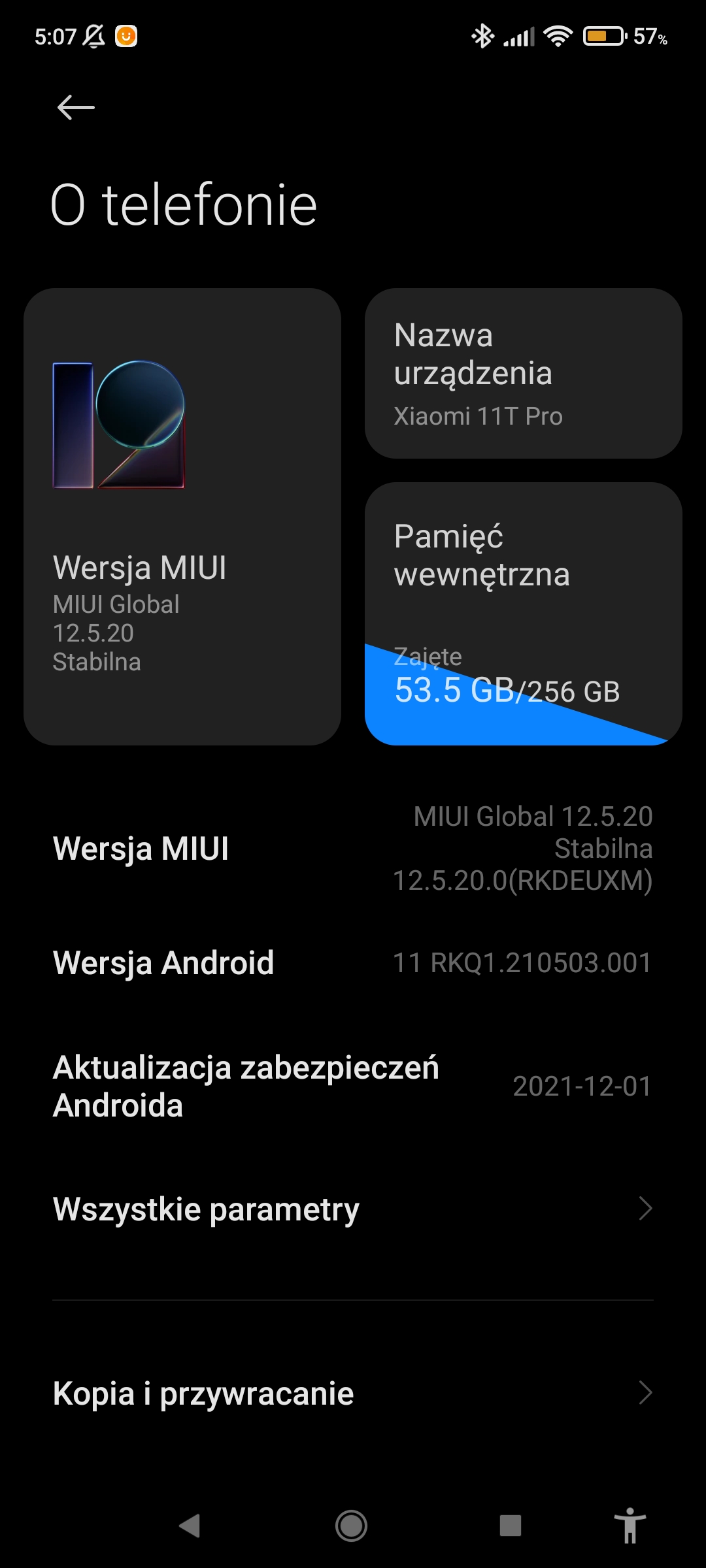

mpiotrek Opublikowano 10 Grudnia 2022 Opublikowano 10 Grudnia 2022 (edytowane) Cześć. Mam takie pytanie. Moj Tata ma telefon z wolnego rynku ale od prawie roku nie dostał żadnej aktualizacji. Telefon nie wyszukuje żadnej aktualizacji a jak ręcznie wybiorę aktualizacje to pokazuje komunikat że nie można flashieac tej stabilnej wersji. Pytanie czy flashujac taka sama wersję tzn EEA Stable na EEA Stable nową wersję to też muszę odblokować bootloader? Czy jest jakieś rozwiązanie tego problemu tzn nie można aktualizować stabilnej wersji mimo że są nowsze? Bo czekać tydzień na odblokowanie bootloadera nie mam czasu Wogole to jakiś pech z tymi Xiaomi- wcześniej tata miał A2 lite i to samo z aktualizacjami... Edytowane 10 Grudnia 2022 przez mpiotrek
Kacper Skrzypek Opublikowano 10 Grudnia 2022 Autor Opublikowano 10 Grudnia 2022 15 minut temu, mpiotrek napisał(a): Cześć. Mam takie pytanie. Moj Tata ma telefon z wolnego rynku ale od prawie roku nie dostał żadnej aktualizacji. Telefon nie wyszukuje żadnej aktualizacji a jak ręcznie wybiorę aktualizacje to pokazuje komunikat że nie można flashieac tej stabilnej wersji. Pytanie czy flashujac taka sama wersję tzn EEA Stable na EEA Stable nową wersję to też muszę odblokować bootloader? Czy jest jakieś rozwiązanie tego problemu tzn nie można aktualizować stabilnej wersji mimo że są nowsze? Bo czekać tydzień na odblokowanie bootloadera nie mam czasu Wogole to jakiś pech z tymi Xiaomi- wcześniej tata miał A2 lite i to samo z aktualizacjami... Podeślij zrzut ekranu z informacji o telefonie, jaka jest konkretnie wersja MIUI.
mpiotrek Opublikowano 10 Grudnia 2022 Opublikowano 10 Grudnia 2022 (edytowane) Tata ma taki soft... znalazłem jeszcze taki opis na XDA może to podziała... ale może macie jakieś inne rozwiązanie. Ogólnie taki rzeczy tylko z Xiaomi https://forum.xda-developers.com/t/xiaomi-11t-pro-rkdeuxm-why-is-miui-13-only-available-for-skdeuxm.4459923/ Edytowane 10 Grudnia 2022 przez mpiotrek
Kacper Skrzypek Opublikowano 10 Grudnia 2022 Autor Opublikowano 10 Grudnia 2022 Próbowałeś może wgrać ten ROM: https://bigota.d.miui.com/V12.5.21.0.RKDEUXM/miui_VILIEEAGlobal_V12.5.21.0.RKDEUXM_97653e3865_11.0.zip? Jeśli przejdzie, to z niego powinno już widzieć MIUI 13.
mpiotrek Opublikowano 11 Grudnia 2022 Opublikowano 11 Grudnia 2022 (edytowane) Spróbuję jeszcze raz ale z tego co pamiętam to sprawdzaniu update wyskakiwał błąd że nie można flashowac tej stabilnej wersji... EDIT: @Kacper Skrzypekdziękuję za pomoc. Udało się zainstalować ten firmware który mi podesłałes a później telefon już sam znalazł nowszy firmware. Tak jak pisałem już kiedyś sprawdzałem instalacje tak i tym razem za pierwszym razem wywaliło błąd ale jak spróbowałem jeszcze raz to nagle stwierdziło że jest ok... Dziwna sprawa bo do tej pory nie wierzę że się udało! Edytowane 12 Grudnia 2022 przez mpiotrek

Radek152 Opublikowano 10 Kwietnia 2023 Opublikowano 10 Kwietnia 2023 Witam, mam mam pytanko odnośnie Xiaomi 11t pro, na dzień dzisiejszy tj .10.04.2023 telefon ma android 12 i zabezpieczenia android z 1.12.2021. Zmiana regionu nie nie daje. Telefon zakupiony w grudniu 2022.Czy jest jakieś rozwiązanie inne niż serwis.
Kacper Skrzypek Opublikowano 10 Kwietnia 2023 Autor Opublikowano 10 Kwietnia 2023 3 godziny temu, Radek152 napisał(a): Witam, mam mam pytanko odnośnie Xiaomi 11t pro, na dzień dzisiejszy tj .10.04.2023 telefon ma android 12 i zabezpieczenia android z 1.12.2021. Zmiana regionu nie nie daje. Telefon zakupiony w grudniu 2022.Czy jest jakieś rozwiązanie inne niż serwis. Spróbuj zaktualizować ręcznie do tej wersji: https://bigota.d.miui.com/V12.5.21.0.RKDEUXM/miui_VILIEEAGlobal_V12.5.21.0.RKDEUXM_97653e3865_11.0.zip Jeśli nie idzie, to musiałbyś odblokować bootloader i wgrać najnowsze EEA przez MiFlash - odpowiednie instrukcje są w dziale Tutoriale.
