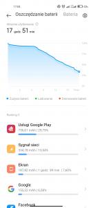

misiek18186 Opublikowano 12 Sierpnia 2021 Opublikowano 12 Sierpnia 2021 A czy to jest normalne że codziennie telefon muszę ładować? Przez noc spadnie 5% a w ciągu dnia to leci jak głupia.. Poniżej załączam screena

misiek18186 Opublikowano 12 Sierpnia 2021 Opublikowano 12 Sierpnia 2021 (edytowane) 1 godzinę temu, Master napisał: U mnie to wygląda tak - musiałbym dłużej pokorzystac z fona - nie bardzo jest czas na razie Tylko chodzi o to że między 7 a 15 jestem w pracy i z telefonu przez 8h korzystam może z 10 minut a zużycie jak bym cały czas telefon używał. Trochę to dziwne i wkurzające. Poprzedni Xiaomi ładowany co 3 a nawet 4 dzień a ten takie coś. Może też takie zużycie że telefon w pracy noszę w kieszeni i ten czytnik linii papilarnych może się aktywuje non stop. A te wszystkie opcje Ekranu masz włączone? 120hz i te inne ulepszacze? Edytowane 12 Sierpnia 2021 przez misiek18186
Master Opublikowano 12 Sierpnia 2021 Opublikowano 12 Sierpnia 2021 (edytowane) 57 minut temu, misiek18186 napisał: Tylko chodzi o to że między 7 a 15 jestem w pracy i z telefonu przez 8h korzystam może z 10 minut a zużycie jak bym cały czas telefon używał. Trochę to dziwne i wkurzające. Poprzedni Xiaomi ładowany co 3 a nawet 4 dzień a ten takie coś. Może też takie zużycie że telefon w pracy noszę w kieszeni i ten czytnik linii papilarnych może się aktywuje non stop. A te wszystkie opcje Ekranu masz włączone? 120hz i te inne ulepszacze? Tak u mnie ustawione cały czas 120 Hz wysoka jasność i rozdzielczość maksymalna - ogólnie najwięcej ekran ciągnie jak widać ale u Ciebie chyba jakieś procesy w tle są aktywne cały czas - może warto tam te narzędzia włączyć i dać tam wszystko do hibernacji i zobaczyć co będzie no czytnik to myślę raczej że nie bo to jednak reaguje chyba dopiero na przyłożenie palucha ubrania raczej by nie skanował - ja ładuje co 2-3 dzień chyba że dłużej polaze po necie albo coś na jutubie się ogląda - w załączeniu kolejny screen z wykorzystania baterii Edytowane 12 Sierpnia 2021 przez Master

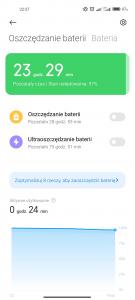

misiek18186 Opublikowano 12 Sierpnia 2021 Opublikowano 12 Sierpnia 2021 (edytowane) 2 godziny temu, Master napisał: Tak u mnie ustawione cały czas 120 Hz wysoka jasność i rozdzielczość maksymalna - ogólnie najwięcej ekran ciągnie jak widać ale u Ciebie chyba jakieś procesy w tle są aktywne cały czas - może warto tam te narzędzia włączyć i dać tam wszystko do hibernacji i zobaczyć co będzie no czytnik to myślę raczej że nie bo to jednak reaguje chyba dopiero na przyłożenie palucha ubrania raczej by nie skanował - ja ładuje co 2-3 dzień chyba że dłużej polaze po necie albo coś na jutubie się ogląda - w załączeniu kolejny screen z wykorzystania baterii Muszę poszperać jeszcze. A pokaż jak masz np naładowany do pełna bądź okolice tyle co ja mam % ile zostało mniej więcej godzin do rozładowania. Edytowane 12 Sierpnia 2021 przez misiek18186
Master Opublikowano 12 Sierpnia 2021 Opublikowano 12 Sierpnia 2021 3 godziny temu, misiek18186 napisał: Muszę poszperać jeszcze. A pokaż jak masz np naładowany do pełna bądź okolice tyle co ja mam % ile zostało mniej więcej godzin do rozładowania. Proszę uprzejmie stan naładowania chyba coś koło 92 procent 1
