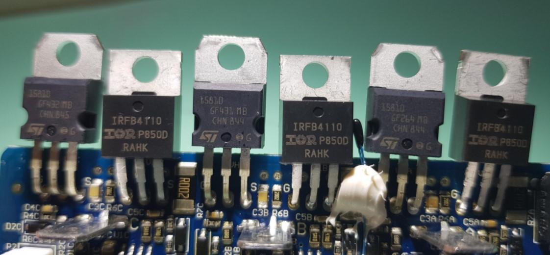

Slawulo Opublikowano 8 Kwietnia 2022 Opublikowano 8 Kwietnia 2022 CześćChciałem dziś jechać do pracy, ale niestety - 2 długie i 8 krótkich. Wczoraj normalnie dojechałem, ale gdy pchałem szło ciężej i wyświetliło czerwony znaczek, nie spojrzałem dokładnie i wyłączyłem, myślałem, że się przegrzała. Najechane mam 2400 km, z czego 2300 po modyfikacji. Moje pytanie, czy te mosfety będą dobre do lekko zmodyfikowanego softu (26 A, max 34 km/h jedzie 32 Kers wyłączony )?Czy powinienem kupić lepsze? Hulajnoga 365 Pro
Battery_Saver Opublikowano 8 Kwietnia 2022 Autor Opublikowano 8 Kwietnia 2022 (edytowane) powinieneś znaleźć notę katalogową od producenta i stamtąd brać parametry a nie z opisu który automatycznie wypełnia allegro łącząc produkt z katalogiem, dość często błędnie. W tym wypadku akurat się zgadza. Taką notę masz tu: Infineon-IRFB4110G-DataSheet-v01_01-EN.pdf Zobacz jakie obecnie masz i porównaj parametry. Nie mogą być gorsze, ale z tego co widzę, to ten ma praktycznie takie same jak w stocku, ale tam są 3xpo2 ta druga trójka to STP15810, ale musisz zobaczyć, bo w różnych wersjach pakują różne mosfety. STP15810-STMicroelectronics.pdf Edytowane 8 Kwietnia 2022 przez Battery_Saver
Slawulo Opublikowano 8 Kwietnia 2022 Opublikowano 8 Kwietnia 2022 Dzięki Saver za odpowiedź, wyjąłem płytkę, nie było żadnych przypaleń, zamontowałem z powrotem i działa ok. Nie wiem ile to potrwa. Zobaczymy, ale myślę, że trzeba się rozejrzeć za nowymi mosfnetami
