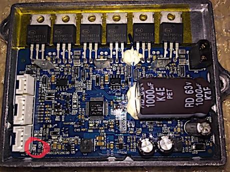

grejan Posted September 14, 2020 Share Posted September 14, 2020 (edited) Xiaomi m365, sama się podczas jazdy wyłączała, jednak od pewnego czasu ten problem minął a pojawił się nowy. Podczas jazdy załączenie światłą powoduje wyłączenie hulajnogi, światło przednie się świeci, jednak tylne miga. Ponowne wyłączenie światła i hulajnoga jedzie bez problemu. Co może powodować takie objawy i jak to sprawdzić lub naprawić? Edited September 14, 2020 by grejan poprawa tekstu Link to comment Share on other sites More sharing options...

Sucharek Posted September 22, 2020 Share Posted September 22, 2020 (edited) Hej mam bardzo podobny problem: podczas jazdy z włączoną przednią lampką hulajnoga zaczyna szarpać podczas jazdy. wszystkie zaobserwowane objawy: - szarpanie podczas jazdy - szarpanie podczas jazdy "na luzie" - nie włacza sie "tempomat" - jeśli bez lampki podniose koło i uruchomie to koło kręci równo na maxa, po kilku sek włacza się tempomat, po kliknięciu lampki po kilku sekundach wyłacza sie (tak jakby wypadł tempomat) - przy właczonej lampce diody i sama lampka "mrugają" - ale nie 0-1 tylko tak jakby napięcie było niestabilne- nieregularnie - porównałbym do spawania - po właczeniu hulajnogi i lampki przy podłaczonym m365dashboard zauważyłem skoki prędkości na 3-5km/h jeden nawet pokazał 20km/h (wszystko na stojąco) - po właczeniu hulajnogi i lampki miałem wrażenie bardzo delikatnego szarpania na stojąco, tak jakby silnik dostawał słabe randomowe impulsy - pokrywało sie z impulsami na prędkości opisanymi w powyższym punkcie po wyłaczeniu lampki wszystko w najlepszym porządku. jakieś pomysły w czym szukać? Edited September 22, 2020 by Sucharek Link to comment Share on other sites More sharing options...
Battery_Saver Posted September 22, 2020 Share Posted September 22, 2020 wygląda to na jakieś zwarcie lub zakłócanie pracy kontrolera gdy lampka jest załączona. Możliwe, że winne są zimne luty lub tranzystor/układ załączający lampkę. Proponuję wykonać taki test: Odpiąć fizycznie obie lampki i wtedy wykonać jazdę z włączonym oświetleniem. Jeśli problem zniknie - drogą eliminacji - podepnij jedną z lampek i wyklucz która jest sprawna a która nie. Wymień wadliwą lampkę i po sprawie. Jeśli jednak bez lampek nadal występują te objawy to proponuję wgrać stockowe np. 1.3.8 i sprawdzić wtedy. Jeśli problem jest obecny - niestety ale pozostaje albo znajomość elektroniki i poszukanie wadliwego układu lub zimnych lutów/miejsc niełączących poprawnie, albo wymiana ESC, lub w bardziej optymistycznym wariancie - BLE Link to comment Share on other sites More sharing options...
Sucharek Posted September 22, 2020 Share Posted September 22, 2020 ok lampka wypięta, problem wydaje się zniknął. zweryfikuje jutro podczas jazdy wyglada że czeka mnie zakup nowej lampki, znacie jakieś fajne zamienniki?, mogą być bajeranckie Link to comment Share on other sites More sharing options...
Tidnes Posted September 23, 2020 Share Posted September 23, 2020 @Sucharek Przepalił się bezpiecznik F2 w kontrolerze, sprawdź i wymień. https://youtu.be/ZleIXDNYiq4 Link to comment Share on other sites More sharing options...
Sucharek Posted September 23, 2020 Share Posted September 23, 2020 (edited) 1 godzinę temu, Tidnes napisał: @Sucharek Przepalił się bezpiecznik F2 w kontrolerze, sprawdź i wymień. @Tidnes bardzo cenna informacja. dziękuję bardzo!! Edited September 23, 2020 by mrosi Edytujemy cytowaną zawartość... Link to comment Share on other sites More sharing options...

Tidnes Posted October 21, 2020 Share Posted October 21, 2020 @grejan maks 1A. Sklep z częściami elektronicznymi. Najlepiej odwiedź jakiś serwis który bawi się w naprawę elektroniki z kontrolerem w ręku. Link to comment Share on other sites More sharing options...
