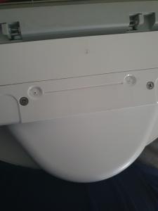

Julek2. Opublikowano 28 Lipca 2021 Opublikowano 28 Lipca 2021 On 9.07.2021 at 23:07, monisza said: Gdzie można zgłosić reklamację? Do sprzedającego, czy bezpośrednio do XIAOMI? Maaaam. K@%#a mam. Próbowałem wszystkich metod przedstawionych przez ludzi tutaj ale nic nie pykło. do celu. trzeba wyciagnac mopa i zbiornik na wode, nastepnie odwrocic robota do góry "kołami" i tam znajdują się dwa małe tak jakby dozowniki wody (na zdjęciu które załączam obydwa znajdują się obok śrubek) w których były zanieczyszczenia. po usunięciu owych brudów cienką igiełką jak ręką odjął, mopuje znowu. Mam nadzieje że i Wam to pomoże. Pozdro 1
