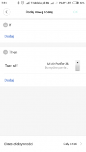

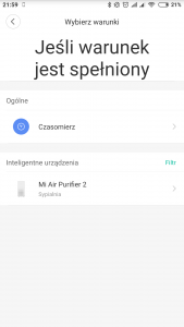

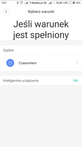

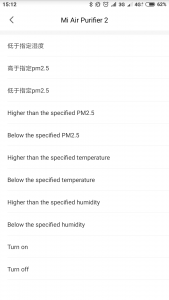

keiw Posted February 1, 2017 Posted February 1, 2017 (edited) OK, w związku z zapytaniami na PM opiszę proces tworzenia sceny dla Mi Air Purifier w aplikacji Mi Home na Android. Nasze założenia: 1. Urządzenie ma sie automatycznie włączyć przy określonej wartości pm2.5; 2. Urządzenie ma się automatycznie wyłączyć po osiągnięciu określonej wartości pm2.5. Przechodzimy do zakładki Profile i tam wybieramy Automation: Klikamy "+" i mamy: Ustawiamy pierwszą opcję "Meet all conditions" (spełnij wszystkie warunki): Tu oczywiście wybieramy ostatni warunek czyli "Mi Air Purifier:: Na tym polu trafiamy na dwie opcje po chińsku. Wg kolejności: 1. 高于指定pm2.5 - powyżej określonego pm2.5 2. 低于指定pm2.5 - poniżej określonego pm2.5 Wybieramy najpierw opcję 1, czyli powyżej określonego pm2.5 i ustawiamy sobie wartość przy jakiej chcemy, by urządzenie się włączyło. Ja ustawiłem 30: Warunek ustawiliśmy a teraz musimy dodać instrukcję, więc wybieramy "Add instructions" Z dostępnych instrukcji wybieramy ostatnią, czyli "Mi Air Purfirer": Tu mamy dostępne opcje: Chcemy, by urządzenie automatycznie się włączyło przy wybranej wartości, więc wybieramy opcję "Turn on". Pierwsza scena zostanie utworzona po wybraniu "OK": Jeszcze wypada nam ją nazwać, tak byśmy wiedzieli czego dotyczy: Analogicznie tworzymy scenę dla wyłączenia urządzenia po osiągnięciu określonej wartości pm2.5. Należy tylko pamiętać, by na tym ekranie wybrać drugą opcję, czyli 低于指定pm2.5 - poniżej określonego pm2.5: Oczywiście tym razem wybieramy zadanie 'Turn off". Finalnie mamy dwie sceny: Trzy ostatnie opcje z tego screena: To są kolejne "biegi" urządzenia, tzn. nie tryb auto i nocny ale te trzy "falujące" tryby pracy. Pierwszy łagodny, kolejny mocniejszy a ostatni to "wicher" Powodzenia w zabawie. Możecie stosować różne konfiguracje scen. Ważne: w ustawieniach oczyszczacza należy włączyć opcję "Real-time AQI monitor" (Requires a tiny amount of power daily). AQI: Air Quality Index pm2.5. Myślę, że wszystko jest jasne. Przykładowa jakość powietrza (AQI) w moim mieście: http://aqicn.org/city/poland/szczecinie/szczecin-ul.-pilsudskiego/pl/ Edited February 2, 2017 by keiw 3

Gravis Posted February 2, 2017 Posted February 2, 2017 14 godzin temu, keiw napisał: Ważne: w ustawieniach oczyszczacza należy włączyć opcję "Real-time AQI monitor" (Requires a tiny amount of power daily). AQI: Air Quality Index pm2.5. Gdzie masz taką opcje?
wonsz Posted February 2, 2017 Posted February 2, 2017 Dla zainteresowanych zwrotem VAT/Cła w LITB - wczoraj napisałem do nich w tej sprawie z załączonym zdjęciem faktury od UPS i właśnie otrzymałem zwrot na PayPal'a.
keiw Posted February 2, 2017 Posted February 2, 2017 50 minut temu, Gravis napisał: Gdzie masz taką opcje? Jak wejdziesz w ustawienia swojego oczyszczacza, to nie masz tam w menu?
keiw Posted February 2, 2017 Posted February 2, 2017 (edited) Najnowsze z dostępnych - przecież aplikacja sama sprawdza i aktualizuje firmware i sama siebie: Ręcznie można pobrać aplikację z http://home.mi.com/download/ Edit: Widzę, że "ręcznie" pobiera się Mi Home-4.0.8.apk, ale w niej mam też tą opcję: 1 godzinę temu, Gravis napisał: Nie jaka wersja MiHome i wersja Firmware ? Pytanie: masz ustawioną lokalizację urządzenia na Chiny czy inną? Jak widzisz ja mam Chiny i wtedy masz więcej opcji. Edited February 2, 2017 by keiw
Gravis Posted February 2, 2017 Posted February 2, 2017 (edited) No to ja mam inną apkę Current version: 4.0.8 i firmware 1.2.4_59... a po ściągnięciu tej z linka wyzej zglasza mi sie trojan: Wystąpił następujący błąd: Kod błędu: 0x80508023. Program nie znalazł na komputerze złośliwego oprogramowania ani innego potencjalnie niechcianego oprogramowania. Kategoria: Koń trojański Opis: Ten program jest niebezpieczny i wykonuje polecenia osoby atakującej. Zalecana akcja: Usuń niezwłocznie to oprogramowanie. Elementy: containerfile:D:\Pobieranie\com.xiaomi.smarthome.apk file:D:\Pobieranie\com.xiaomi.smarthome.apk->assets/plugin/SHPluginBridge.js webfile:D:\Pobieranie\com.xiaomi.smarthome.apk|http://f4.market.mi-img.com/download/AppStore/0a83805838ccb40dc00a8ef84abcaf0473fb9116a/com.xiaomi.smarthome.apk|chrome.exe Edited February 2, 2017 by Gravis
Gravis Posted February 2, 2017 Posted February 2, 2017 Wygląda to więc na różnicę w firmware, bo też mam mainland chiny i english. Niestety nowszego firmware mi nie znajduje.
keiw Posted February 2, 2017 Posted February 2, 2017 (edited) Przecież z linka wyżej masz oryginalną stronę i apkę Mi Home. Możesz wejść na stronę domową: http://home.mi.com/index.html i tam też pobieranie prowadzi do tej aplikacji. U mnie żaden antywirus (w komputerze ESET i te w Mi3) nie wykrywają zagrożeń. Kod QR zamieszczony na oczyszczaczu również prowadzi do tej aplikacji. Pobierz ją sobie bezpośrednio w telefonie. Dlaczego uważasz, że masz inną aplikację? Wersje apki podałeś dokładnie taką samą jak ja mam. Firmware może masz inne z powodu innego urządzenia. Ja mam Mi Air Purifier. Edited February 2, 2017 by keiw
Gravis Posted February 2, 2017 Posted February 2, 2017 No to może zmienić postać rzeczy, bowiem ja mam Mi Air Purifier 2
keiw Posted February 2, 2017 Posted February 2, 2017 Być może twoje urządzenie automatycznie monitoruje jakość powietrza i nie można samemu o tym decydować. Tego nie wiem. Przeglądnij sobie tam wszystkie opcje. Jeśli możesz ustawić sceny, to zobacz, czy one zadziałają.
Gravis Posted February 2, 2017 Posted February 2, 2017 (edited) Sceny działają, a urządzenie faktycznie samo monitoruje na bieżąco EDIT: Jak ustawić poprawnie jeszcze sceny, żeby jak wyłącze urządzenie nie uruchamiało się samo... ma działać tylko jak je sam uruchomie i według scen powyzej ponizej przelaczac sie miedzy fav a auto Edited February 2, 2017 by Gravis
keiw Posted February 2, 2017 Posted February 2, 2017 Jak nie masz ustawionych scen na automatyczne uruchamianie lub nie ustawiłeś jakiegoś timera, to nie powinno się samo uruchamiać.

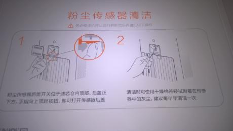

Peter Posted February 3, 2017 Posted February 3, 2017 (edited) Dzięki wonsz. Wie ktoś co oznacza ten screen z tym zaznaczonym na pomarańczowo "dzyndzlem"? Do czego on służy i po co śrubokręt? Edited February 3, 2017 by Peter
Mielcar Posted February 3, 2017 Posted February 3, 2017 Aby otworzyć miejsce gdzie jest czujnik. Zalecają czyścić co parę miesięcy Wysłane z iPhone za pomocą Tapatalk 1
