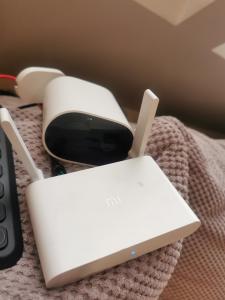

mam dwa problemy z kamerą jak w temacie. Pierwszy to region.
Sąsiad ma dokładnie tą samą kamerę, jego wersja softu to 3.5.8_0415 i może bez problemu dodać kamerę w regionie polskim.
Ja mam wersję 3.5.8_0406 (nie mam możliwości aktualizacji) i kamera działa mi jedynie na regionie chińskim - dlaczego?
Drugi problem to zasięg. Zmieniłem nieco infrastrukturę sieci w domu i na górze mam router Xiaomi, a na dole repeater. Kamera jest oddalona około 2m od repeatera, a mimo wszystko łączy się z routerem, przez co siła sygnału to jedynie ~20%. Czy da się w jakiś sposób połączyć kamerę bezpośrednio z repeaterem?

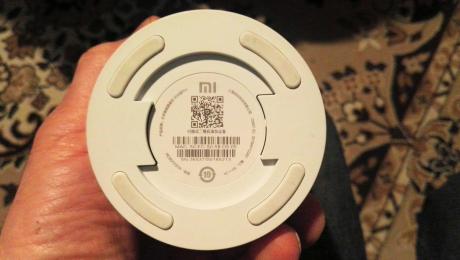

twoj sasiad nie ma tej samej kamery. ma podobna. twoja to MJSXJ02CM, a jego MJSXJ05CM. sprawdz na spodzie jest model podany generalnie masz firmware z regionu china, ktory nie dziala na eu. musis

twoj sasiad nie ma tej samej kamery. ma podobna. twoja to MJSXJ02CM, a jego MJSXJ05CM. sprawdz na spodzie jest model podany ;)

Sposób rejestracji tej kamery jest inny w stosunku do kamery Mi 1080p, skanujemy kod od spodu kamery, następnie smartfon łączymy z siecią wifi i łączymy się z kamerą, po nawiązaniu połączenia należy wpisać czterocyfrowy kod podany przez kamerę i mamy skonfigurowaną kamerę. Teraz po odblokowaniu jest to nie możliwe. Przy próbie konfiguracji kamera domaga się połączenia smartfona bezpośrednio przez wifi z nią, a po nawiązaniu połączenia pojawia się komunikat aby wybrać inną sieć wifi i mimo wybrania innej sieci nie nawiązuje połączenia z serwerem. Prawdopodobnie plik recovery nie jest dedykowany do tej kamery.

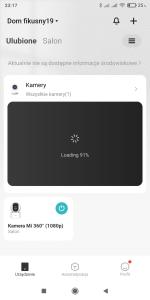

But I don't understand something? At the moment, the Mi 1080p camera is logged on to the server in Germany and it works great, but I can log it on to the server in China, which I did on trial, and it works very well too. Are these two 2k cameras using a different server in China?
A radical reduction in the resolution of 360p does not change anything, and in this case the data stream flow is several times smaller.
These cameras also work poorly with direct connection to the same wifi network as the smartphone bypassing the server in China. In this case, only audio works well, but image preview works poorly, there is a long delay in reaction to motion and camera rotation control. The image is not smooth even though the smartphone and cameras are close to the router. How to explain it?
The conclusion is that the Chinese server is not the cause of their malfunction.

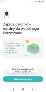

Próbuję połączyć kamerę z wi fi. Resetuje kamerę i dodaje ręcznie różne modele kamer (metodą prób i błędów) w aplikacji mi home. Dodam że aplikacja nie widzi kamery automatycznie. Po zeskanowaniu kodu QR kamerka próbuje połączyć się z siecią ale to się nie udaje.
Próbowałem zmienić region z chin na PL ale to nic nie daje.
Próbowałem też zeskanować kod QR który jest na spodzie kamery ale mi home nie rozpoznaje urządzenia.
Nie wiem co jeszcze mogę zrobić.
