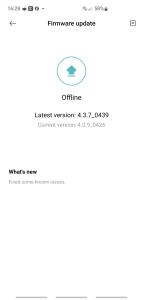

major125 Posted November 3, 2023 Share Posted November 3, 2023 Witam, posiadam kamerkę MJSXJ05CM i mam ten sam problem tj. kamera zawiesiła się i wisi na żółtej diodzie.... Próbowałem już na kilku kartach wykonać format FAT32 i na pustą kartę wrzuciłem firmware ale nic to nie dało. Kamerka nie daje oznak życia :(. Wspomnę, że kłopot pojawił się przy ostatniej aktualizacji oprogramowania kamerki do softu o nr 4.3.7_0439 podczas której zanikło napięcie i się porobiło. Może ktoś z forumowiczów posiada ten firmware i podeśle link do ściągnięcia lub podpowie jak przywrócić życie kamerce - o ile jeszcze to możliwe. Link to comment Share on other sites More sharing options...

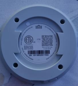

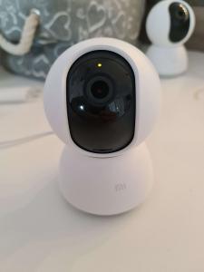

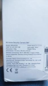

Łukasz Z-wicz Posted April 27 Share Posted April 27 (edited) Witajcie, W mojej kamerce Mi Home Security Camera 360 , bo wyłączeniu prądu ( mała awaria w bloku ) non stop miga żółta dioda. Jak dobrze zrozumiałem powinienem wrzucić na kartę sd oprogramowanie do niej i poczekać na cud - jej wcześniejszym formacie do fat32. Problem polega na tym ,że nigdzie nie mogę do niej znaleźć żadnego oprogramowania. Proszę o pomoc i z góry dziękuję Model kamery to MIXJ04CM Edited April 27 by Łukasz Z-wicz Link to comment Share on other sites More sharing options...
