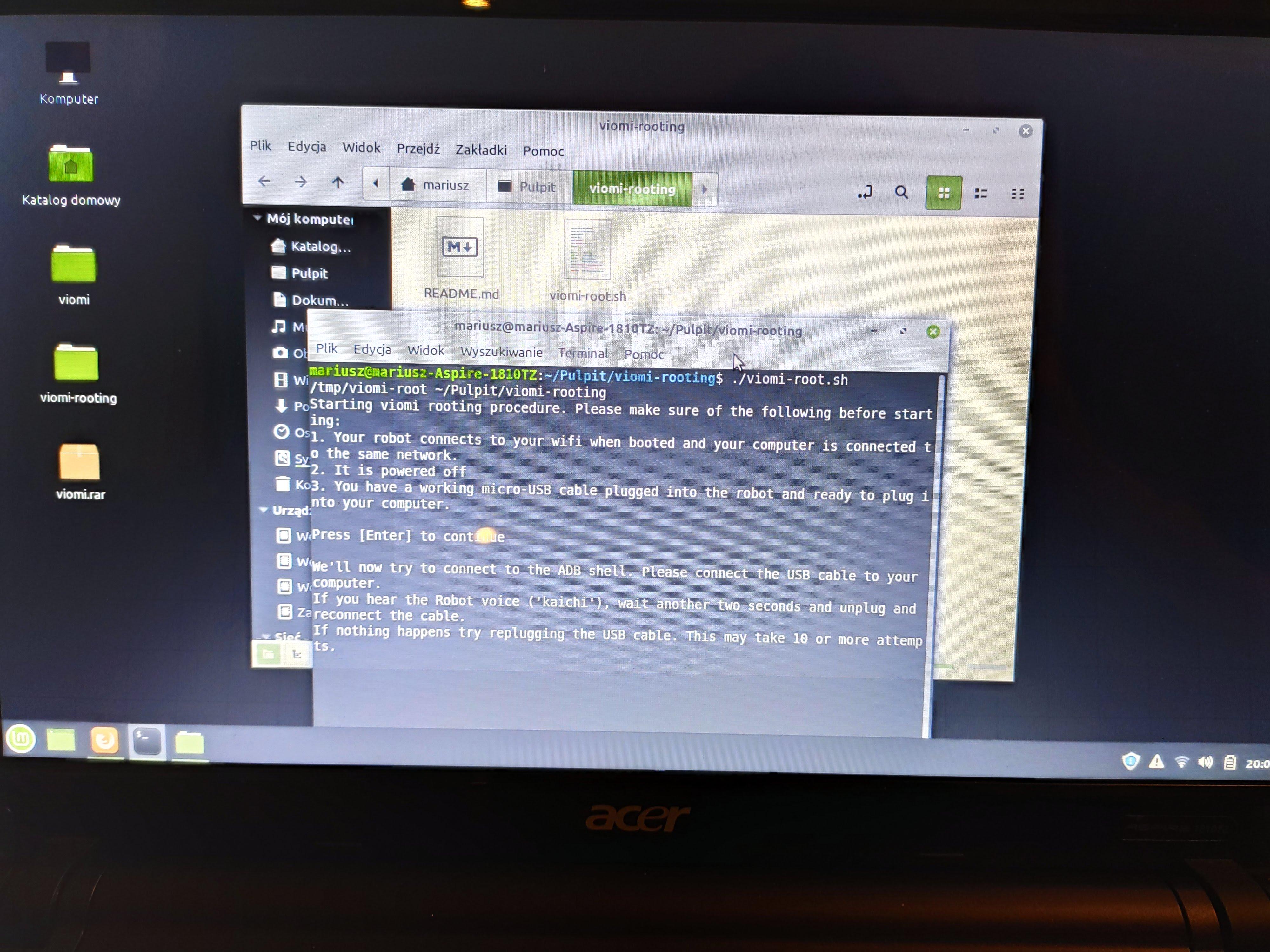

maniekaro Opublikowano 6 Września 2020 Opublikowano 6 Września 2020 Próbowałem z hiszpańskiego poradnika https://vacuumspain.com/como-hacer-root-xiaomi-styj02ym-mijia-2-en-1/ tak jak i po uruchomieniu repozytorium https://github.com/rumpeltux/viomi-rooting po podłączeniu komputer nie wykrywa odkurzacza. System zainstalowany Linux mint próbowany na różnych kablach usb. Nie mam już pomysłów

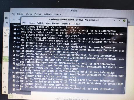

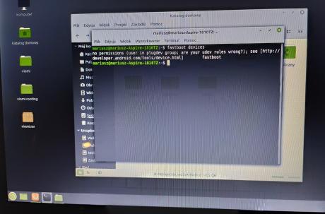

maniekaro Opublikowano 7 Września 2020 Opublikowano 7 Września 2020 (edytowane) Dnia 7.09.2020 o 09:07, sansai napisał: zacznij od sprawdzenia czy adb działa prawidłowo,. Podłącz się telefonem i sprawdź czy go widzisz, będziesz miał jedno pewne. Później będziemy dalej kombinować telefon w trybie fastboot taki komunikat Edytowane 9 Września 2020 przez maniekaro
sansai Opublikowano 8 Września 2020 Opublikowano 8 Września 2020 Wygląda jakby użytkownik nie miał dostępu. Spróbuj jako root (sudo przed komendą)
maniekaro Opublikowano 8 Września 2020 Opublikowano 8 Września 2020 4 godziny temu, sansai napisał: Wygląda jakby użytkownik nie miał dostępu. Spróbuj jako root (sudo przed komendą) Wykrywa telefon
achilles1221 Opublikowano 8 Września 2020 Opublikowano 8 Września 2020 Najpierw ustaw hasło "sudo passwd root", później zaloguj się do roota "su root", jeśli dobry jest kabel USB, tzn taki który służy do przesyłania plików, a nie tylko do ładowania jak od power banka to musi zadziałać, nawet u mnie działało.

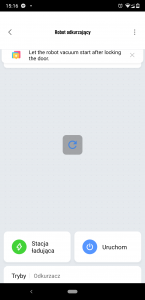

Stylishh Opublikowano 8 Września 2020 Opublikowano 8 Września 2020 (edytowane) Jestem posiadaczem wersji chińskiej odkurzacza, logowanie do aplikacji i wyszukanie urządzenia poszło pomyślnie, region ustawiony w aplikacji chiński. Kiedy jednak wchodzę do aplikacji i wybieram urządzenie, wszystko się zawiesza tak jak na screenie, nie mogę nic zrobić, jakieś porady? Zresetowałem i próbowałem dwukrotnie. Telefon to Android 10, nokia 8.1 Edytowane 8 Września 2020 przez Stylishh

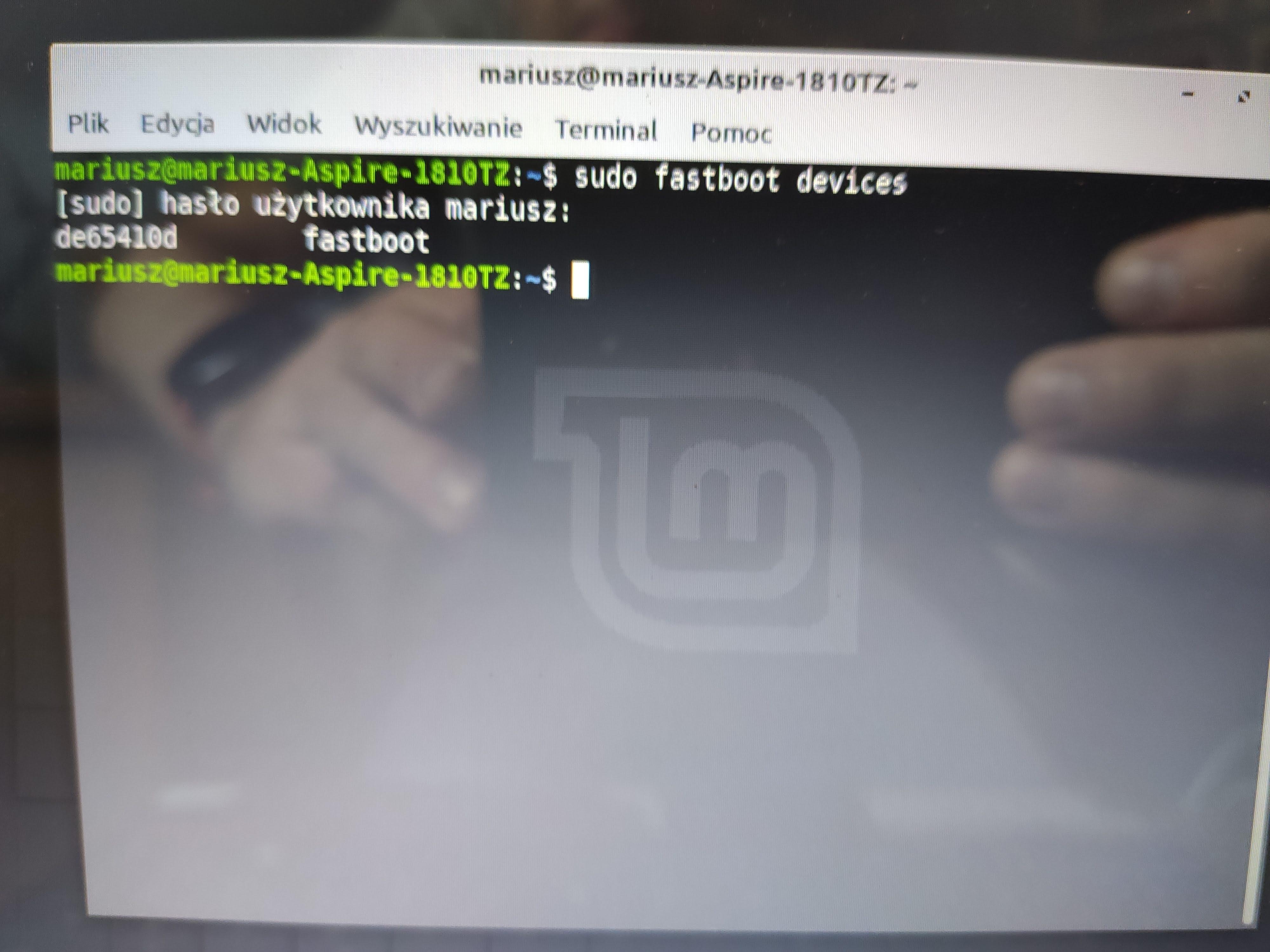

maniekaro Opublikowano 9 Września 2020 Opublikowano 9 Września 2020 23 godziny temu, achilles1221 napisał: Najpierw ustaw hasło "sudo passwd root", później zaloguj się do roota "su root", jeśli dobry jest kabel USB, tzn taki który służy do przesyłania plików, a nie tylko do ładowania jak od power banka to musi zadziałać, nawet u mnie działało. Hasło ustawione kabel USB aukey który przesyła pliki. Podczas podłączenia wyświetlił się taki komunikat .
sansai Opublikowano 9 Września 2020 Opublikowano 9 Września 2020 było wcześniej... Użytkownik nie ma dostępu do urządzenia. Używać jako root, lub dodać uprawnienia
maniekaro Opublikowano 9 Września 2020 Opublikowano 9 Września 2020 Udało mi się uporać z połączeniem i wykonaniem roota zainstalowałem na nowo linuxa mint 20 w wersji 64bit i wszystko ruszyło. Mam problem z wgraniem pakietu językowego przy próbie połączenia się przez WinSCP w Windows to brakuje kluczy autoryzacji, mam pytanie na czym polega metoda MC w jaki sposób te pliki wrzucić?

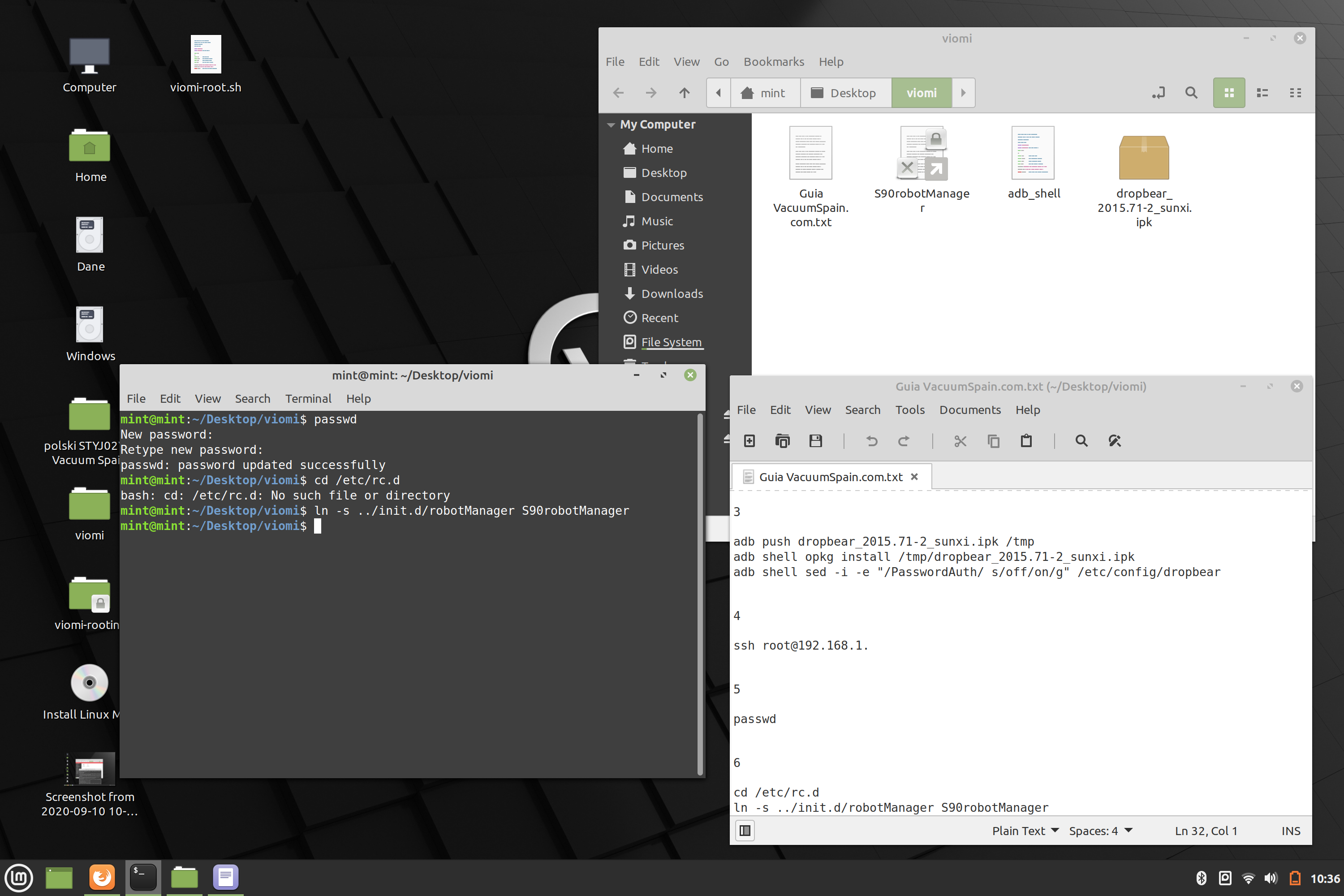

Matrixadam Opublikowano 10 Września 2020 Opublikowano 10 Września 2020 @achilles1221 Mam duzy problem. Probowalem zrobic root z poradnika hiszpanskiego ale w ogole nie wykrywal mi robota. Udalo sie niby z repo github ale nie wiem czy to dobrze poszlo, na koniec terminal sie wylaczyl. Teraz robot nie chce sie wlaczyc, tzn. wlacza sie ale mruga na bialo i nic sie nie dzieje. Probowalem dwoch ostatnich punktow z poradnika hiszpanskiego ale dalej nic. Co robic?
sansai Opublikowano 10 Września 2020 Opublikowano 10 Września 2020 Kolego przeczytaj dokładnie kilka postów wyżej, ze skryptu nie kończy pracy i trzeba ręcznie uruchamiać usługi. Wszystko opisane jest trochę wyżej

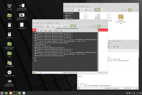

Matrixadam Opublikowano 10 Września 2020 Opublikowano 10 Września 2020 (edytowane) Niestety nic sie nie dzieje, nie moge uruchomic uslug tymi komendami (cd /etc/rc.d ln -s ../init.d/robotManager S90robotManager) Edytowane 10 Września 2020 przez Matrixadam
sansai Opublikowano 10 Września 2020 Opublikowano 10 Września 2020 na początek: adb shell dopiero później kolejne komendy

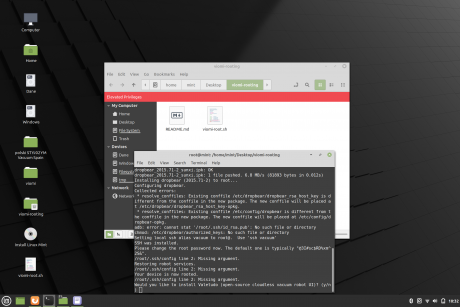

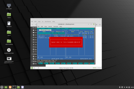

Matrixadam Opublikowano 10 Września 2020 Opublikowano 10 Września 2020 (edytowane) Gdy wpisuje adb shell mam cos takiego, Edit. Sytuacja opanowana, wgrałem jeszcze raz root z gita i w busybox wrzuciłem ostatnie dwie komendy z poradnika. Niestety mc nie chce połączyć się z robotem, adres odkurzacza sie zgadza Edytowane 10 Września 2020 przez Matrixadam
maniekaro Opublikowano 10 Września 2020 Opublikowano 10 Września 2020 9 godzin temu, Matrixadam napisał: Gdy wpisuje adb shell mam cos takiego, Edit. Sytuacja opanowana, wgrałem jeszcze raz root z gita i w busybox wrzuciłem ostatnie dwie komendy z poradnika. Niestety mc nie chce połączyć się z robotem, adres odkurzacza sie zgadza Podczas wpisywania ip robota wyskakuje mi taki sam komunikat usługa jest wyłączona.
Matrixadam Opublikowano 10 Września 2020 Opublikowano 10 Września 2020 (edytowane) Kiedy próbuję wejść w pliki przez winscp bez wpisania nazwy użytkownika program chce się połączyć i prosi o nazwę użytkownika. Wpisując root otrzymuje komunikat, że autoryzacja nie powiodła się, czyli wychodzi na to jakby roota nie było... Rzadko się poddaję jeżeli chodzi o tematy it ale tym razem odpuszczam póki co. Jeżeli ktoś z pomorskiego (najlepiej Gdańska) mógłby mi pomóc (oczywiście odpłatnie) to chętnie skorzystam. Edytowane 10 Września 2020 przez Matrixadam
