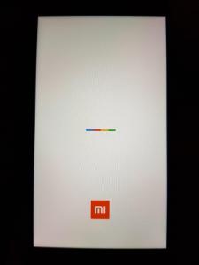

crazeywrecked Posted September 14, 2019 Share Posted September 14, 2019 (edited) Witam, tydzień temu zakupiłem telefon Xiaomi Mi A1. Od pierwszego uruchomienia występowały problemy w stylu: telefon się wieszał, restartował. Po pewnym czasie nie dało się go włączyć, utknął na 4 paskach google i logiem xiaomi na dole ekranu (obraz występujący przed animacją Android One). Recovery mod nie działał, jedynie fastboot. Z racji tego że na telefonie były ważne dane, hasła etc. postanowiłem wziąć sprawę w swoje ręce i próbować naprawić go bez oddawania do rąk trzecich. Flashowanie do oryginalnego romu nie działało w trybie Fastboot z racji tego, że telefon ma zablokowany bootloader, którego nie da się odblokować bo po wpisaniu komendy w adb: fastboot oem unlock, pojawiały się 3 kropki w konsoli po czym telefon się restartował(komenda adb devices pokazywała pustą listę, jedynie fastboot devices wykrywał urządzenie). Odblokowanie przez MiUnlock zatrzymywało się na 50% (info: couldn't unlock albo couldn't verify) i telefon się restartował. Odkręciłem śrubki, odpiąłem baterie, wykorzystałem metodę test point, edl i udało mi się odnaleźć telefon w menedżerze zadań, wgrałem mu pomyślnie rom używając aplikacji xiaomiflash, ale to nic nie dało, próbowałem też innych romów ale to na nic. Flashowanie dobiegało końca z sukcesem ale telefon po włączeniu ciągle wisiał na tym samym ekranie. Zapomniałem dodać że wcześniej przez jakiś czas telefon był wykrywany jako Qualcomm HS-USB Diagnostics 900E, zmiana sterownika (albo coś innego, już nie pamiętam) sprawiło że telefon w ogóle nie jest wykrywany w menedżerze zadań (jedynie przez test point jako Qualcomm HS-USB QDloader 9008). Teraz moje pytania: 1) Czy jest coś co jeszcze mogę samemu zrobić a co może go naprawić? 2) Czy ściągając obudowę i próbując wgrywać oficjalne romy utraciłem gwarancję? (dodam że plomby na śrubach na płycie są nienaruszone)? 3) Czy mogę mieć pewność że dane zostały z niego usunięte podczas flashowania mimo tego że się nie włącza? 4) Czy opłaca się taki telefon oddawać do serwisu i ewentualnie ile by wynosiła naprawa? Proszę o pomoc, jeśli o czymś zapomniałem to w razie czego będę udzielał, jak najszybciej, potrzebnych informacji, zależy mi na czasie. Pozdrawiam Edited September 14, 2019 by crazeywrecked Link to comment Share on other sites More sharing options...

mariusz.ur Posted September 15, 2019 Share Posted September 15, 2019 Nie napisałeś jakie romy wgrywałeś (Oreo, Pie). Skoro po wpisaniu fastboot oem unlock telefon się zrestartował to sprawdź w trybie fastboot czy nie jest odblokowany - fastboot oem device-info. Link to comment Share on other sites More sharing options...
crazeywrecked Posted September 15, 2019 Author Share Posted September 15, 2019 1 minute ago, mariusz.ur said: Nie napisałeś jakie romy wgrywałeś (Oreo, Pie). Skoro po wpisaniu fastboot oem unlock telefon się zrestartował to sprawdź w trybie fastboot czy nie jest odblokowany - fastboot oem device-info. Telefon jest zablokowany, sprawdzałem to za każdym razem jak coś robiłem komendą "fastboot oem device-info. Próbowałem różnych romów, od oficjalnego najnowszego do jakichś starszych (nie pamiętam dokładnie jakich) ale nie było żadnej zmiany, przy każdym udanym flashu telefon zachowywał się tak samo. Telefon się restartował tylko w dwóch konkretnych sytuacjach: po wpisaniu komendy fastboot oem unlock i po próbie odblokowania bootloadera aplikacją miunlock przy 50% (wiadomość "couldn't unlock", na drugim komputerze była wiadomość "couldn't verify" przy 50%, z telefonem nic się nie działo). Link to comment Share on other sites More sharing options...
