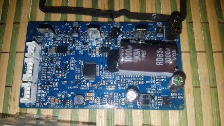

Witam
Zakupiłem hulajnoge jako uszkodzona a problem polega na tym że nwszystko jest ok oprócz tego że silnik nie działa i przednie koło ogólnie ciężko się kręci. Ogólnie jestem zielony jeśli chodzi o hulajnogi. Bateria naładowana wszystko elegancko się załącza łączy z aplikacją. Aplikacja nie pokazuje żadnych błędów. Może ktoś miał podobny problem albo wie co sprawdzić lub co dalej robić.

Zupełnie nie rozumiem takiego postępowania, kupić coś uszkodzonego i nie mieć wiedzy o tym jak naprawić.
A skoro jesteś zielony... poszukaj elektronika który podejmie się diagnozy i naprawy bo wątpię w uszkodzone łożysk.
Podejrzewam, że spaliły się tranzystory na kontrolerze.

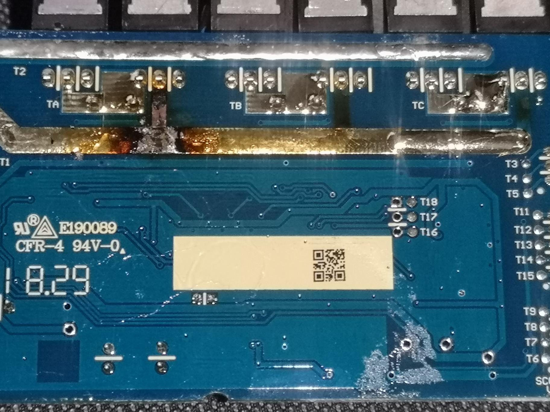

Mam  ten sam problem ostatnio podczas wytracania prędkości (hamowanie silnikiem było ustawione na max) też mi się coś spaliło. Przyczyną okazał się spalony tranzystor polowy mosfet na płycie głównej oraz przepalona ścieżka (poszło za duże napięcie) dodam ze hulajnoga modyfikowana tj.soft plus zewnętrzna bateria.
Nowa i oryginalna płyta główna to koszt ponad 200zł na naszym allegro a zamienniki chodzą jużod 100 -150zł szukałem na ali i banggood ceny plasują się podobnie
koszt pojedynczego mosfeta to chyba około 3 zł jeśli upalony (tak jak w moim przypadku)
jutro rano jadę do lokalnego sklepu elektronicznego jeśli uda mi się kupić odpowiedni typ tranzystora to poinformuje was czy naprawa się powiodła
Cała trudność naprawy polega na tym ze wszytko jest zabezpieczone lakierem i żeby coś przylutować/poprawić trzeba pozbyć się warstwy ochronnej.
Naprawa problemu opisana na filmie polega na wzmocnieniu i pogrubieniu ścieżek zmostkowaniu "drutem/przewodem" przerwanej ścieżki żeby wytrzymywała większe napięcie
Czytałem gdzieś że użytkownicy wymieniają również tranzystory na mocniejsze pod większy woltaż baterii
Mam nadzieję że udało mi się rzucić trochę światła w tym temacie
Pozdrawiam
Link to comment
Już po naprawie, zapomniałem zrobić zdjęcia, ale wszystko działa, mostki porobiłem z blaszek do łączenia ogniw a tranzystor kupiłem ten co akurat poleciłeś dałem 13zł za mosfet i 50 gr za blaszkę a powłokę lakierniczą zdrapałem delikatnie nożykiem do tapet.
Kersa dam na medium bo nie chce już podobnej sytuacji mieć ;)
Link to comment
Jeśli dałeś tranzystory kilka razy mocniejsze niż fabryczne, to nawet kers maksymalny nie powinien nic popalić. Fabrycznie się tranzystor przebijają bo są za słabe właśnie.
A, no i fajnie byłoby zmienić wszystkie tranzystor na tej sam model, tak się zwykle robi żeby zachować równowagę. Teraz jak będzie jeden z mniejsza rezystancją (i inne parametry jak napięcie przy którym zaczyna przewodzić) to większość prądu pójdzie przez niego i się może okazać że mimo iż mocniejszy to znowu się spali w myśl zasady "i Herkules d*pa kiedy wrogów kupa".

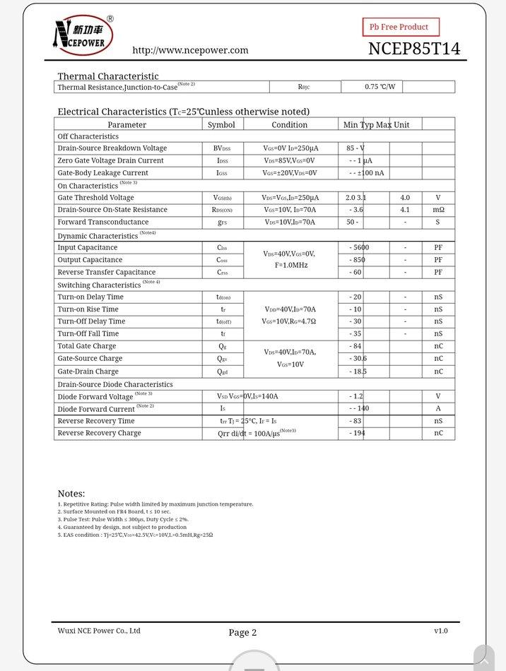

znajdź kartę katalogową oryginału, nie będzie to trudne bo nawet na zdjęciu wyżej jest dokładnie widoczny opis elementu i znajdź mosfet z parametrami NIE niższymi niż orginał. Ot cała filozofia
edit: ESC ma dwa rodzaje tranzystorów, więc musisz jeszcze sprawdzić które potrzebujesz, ale jeśli już będziesz lutował, to lep[iej wymienić wszystkie. Koszt znikomy a inwestycja na długi czas. Oczywiście przy okazji należałoby pogrubić ścieżki ale wyżej jest wszystko opisane

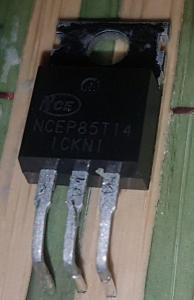

Niestety nie posiadam karty katalogowej. :( Muszę przyznać też że brakuje mi wiedzy teoretycznej I całą wiedze czerpię z waszej dyskusji.  Czy z poniższych zdjęć można ustalić jaki mam mosfet? Wpisywałem symbol z mosfetu  w necie lecz nic konkretnego nie znalazłem.
Edited by Tomek m365 pro
Link to comment
takim sposobem to za następny sezon nie kupisz zamienników. Nie wiem po co, ale wypiszę Ci najważniejesze parametry na które trzeba zwrócić uwagę. I nie wezmę ich z tajemnej wiedzy tylko wprost z tej karty katalogowej, którą przedstawiłeś:
1. Rodzaj tranzystora: MOSFET N-channel czyli NPN
2. Wyprowadzenia nóżek, kolejność, musi być taka sama: G-D-S
3. Max napięcie drenu: 85V
4. Max napięcie bramki: +- 20V
5. Max prąd ciągły na drenie: 140A (przy temp 100stC 99A, w peaku 420V)
6. Max moc: 200W
Inne parametry są albo informacyjne, albo przy takim zastosowaniu nie będa miały większego znaczenia.
