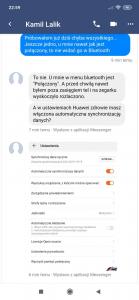

Tartary Opublikowano 1 Lipca 2019 Autor Opublikowano 1 Lipca 2019 (edytowane) @Nezumi Apak zablokowana kłódką też była. Nie mam pomysłu, ale próbuję dalej. Pytałem jeszcze na innym forum to mało tego, że np. na telefonie Huawei widać normalnie zegarek w bluetooth to jeszcze ta sama aplikacja ściągnięta z Google Play z tym samym numerem ma dodatkowe ustawienia, którego ja nie mam u siebie na mi9 "Wyszukuj urządzenia z którymi można sparować" W załączniku screeny Edytowane 1 Lipca 2019 przez Tartary
Nezumi Opublikowano 1 Lipca 2019 Opublikowano 1 Lipca 2019 Czyli jak nic wina apki, z jakiegoś powodu apka nie paruje po rozłączeniu. Czytałem, że podobny problem był np na Samsungach A8, ale jakaś aktu apki to naprawiła. Polecam zgłosić problem w ticketcie Huawei, może jak ich ludzie zaleją tymi ticketami, to ruszą zadki do roboty, zamiast wydawać miliony na Lewandowskiego w reklamach.
