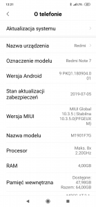

W moim telefonie jest to samo. Podczas rozmowy zawiesza połączenie i dzwoni pod jakiś numer. Czasami sam dzwoni, czasami sam zawiesza połączenie, czasami sam wycisza mikrofon. Znajomy ma taki sam telefon i ten sam problem. Telefon kupiony z Polskiej dystrybucji w Euro RTV Agd.
Podobne przypadki miałem w Redmi Note 4 ale rzadziej, tam to występowało tylko podczas połączeń. Wystarczyło zablokować ekran po odebraniu połączenia, lub skorzystać z futerału z klapka i problem w większości znikał. Wychodziło na to że podczas rozmowy coś się dotyka uchem, choć ekran się wyłączał jak telefon był przy twarzy. Czasem uruchamiał notatnik i sam zapisywał tam całą rozmowę, czasem sam nagrywał, czasem zawieszał połączenie, a czasem sam dzwonił. Szczególnie to było nasilone podczas połączenia oczekującego. Ale pod koniec użytkowania (około 1,5roku), przed zakupem Note 7 bardzo się to nasiliło.
Obecnie: Redmi Note 7 4/64GB, MIUI Global 10.3.3 Stabil. Przed upgradami było to samo.
