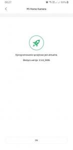

pkonrad Opublikowano 5 Lutego 2020 Opublikowano 5 Lutego 2020 Na regionie chińskim, dzisiaj pojawił się nowy firmware do kamery: Jak narazie kamera działa prawidłowo. Łączy się poprawnie zarówno po Wi-Fi jak i LTE.
