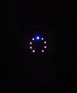

Kamil Kupiec Posted March 7, 2019 Share Posted March 7, 2019 @MarKaljak już się połączysz to zobacz ile diod podczerwieni ci świeci w trybie nocnym. Ja jedna oddałem bo świeciło 7. Teraz kupiłem druga i świeci 8. Link to comment Share on other sites More sharing options...

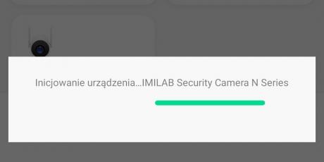

pkonrad Posted May 23, 2019 Share Posted May 23, 2019 (edited) Witam Od pewnego czasu mam problem z moją kamerą. Nie mogę się z nią połączyć jeśli telefon jest poza siecią Wi-Fi do której jest podłączona kamera. Zaczyna nawiązywać bezpieczne połączenie, dochodzi do 20% i po jakimś czasie pojawia się taki komunikat: Niekiedy błąd ma inny numer, np. -21. Zdarza się też, że jakimś cudem telefon połączy się z kamerą i widzę obraz, ale to jest mega sporadycznie. Jeśli telefon znajduje się w tej samej sieci Wi-Fi co kamera to raczej problem ten nie występuje. Region ustawiony na Chiny, aplikacja Xiaomi Home w najnowszej wersji. Kamere usuwałem z konta i dodawałem od nowa, nic to nie pomogło. Czy ma lub miał ktoś podobny problem jak ja ? Edited May 23, 2019 by pkonrad Link to comment Share on other sites More sharing options...
Karol88 Posted June 25, 2019 Share Posted June 25, 2019 Kurła panowie mam to samo... kamera działała normalnie... nic nie zmieniałem poza pewnie jakimiś aktualizacjami mihome... teraz poza domem lipa nie idzie się z tym ustrojstwem połączyć z jakimiś nielicznymi wyjątkami... w domu śmiga aż miło ale co mi po tym jak to nie o to chodzi bo jak jestem w domu to widzę co się dzieje i jej nie potrzebuję... Czy komuś z was udało się znaleźć jakieś rozwiązanie problemu? Ja już przegrzebałem pół internetu i dalej nic... kamera ustawiona na chiny i kupiona w chinach... inne urządzenia mi się łączą normalnie np oczyszczacz powietrza... Link to comment Share on other sites More sharing options...
pkonrad Posted June 25, 2019 Share Posted June 25, 2019 Zmiana regionu z Chiny na Polska pomaga. Sprawdź sobie czy wszystkie inne urządzenia które masz podłączone do Mi Home, są dostępne w lokalizacji Polska. Ostatnio europejska baza trochę urosła, więc jest duża szansa że będzie wszystko działać. Link to comment Share on other sites More sharing options...

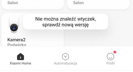

glaziu Posted November 5, 2019 Share Posted November 5, 2019 Dnia 23.05.2019 o 08:25, pkonrad napisał: Witam Od pewnego czasu mam problem z moją kamerą. Nie mogę się z nią połączyć jeśli telefon jest poza siecią Wi-Fi do której jest podłączona kamera. Zaczyna nawiązywać bezpieczne połączenie, dochodzi do 20% i po jakimś czasie pojawia się taki komunikat: Niekiedy błąd ma inny numer, np. -21. Zdarza się też, że jakimś cudem telefon połączy się z kamerą i widzę obraz, ale to jest mega sporadycznie. Jeśli telefon znajduje się w tej samej sieci Wi-Fi co kamera to raczej problem ten nie występuje. Region ustawiony na Chiny, aplikacja Xiaomi Home w najnowszej wersji. Kamere usuwałem z konta i dodawałem od nowa, nic to nie pomogło. Czy ma lub miał ktoś podobny problem jak ja ? Mam dokładnie ten sam problem. W którym miejscu zmienia się region? Link to comment Share on other sites More sharing options...
SMART HOME PL Posted November 6, 2019 Share Posted November 6, 2019 Dnia 5.11.2019 o 13:43, glaziu napisał: Mam dokładnie ten sam problem. W którym miejscu zmienia się region? tak,ten problem występuje od pewnego czasu i dlaczego tak się dzieje nikt nie wie.......generalnie jest tak gdy kamera jest w trybie offline (bo sama przeszła w ten tryb) to wystarczy poczekać w moim przypadku około 1h i wszystko wraca do żywych i można podglądać obraz nie będąc w połączeniu wifi-dodatkowo ja to tak rozwiązałem że podłączyłem do kamery a dokładniej rzecz ujmując do gniazdka sonoffa basic i gdy chce zobaczyć co się dzieję przed kamera a jest akurat w trybie offline to wchodzę w przełącznik sonoff wyłączam go i odcina zasilanie i włączam i znowu jestem online. Link to comment Share on other sites More sharing options...
