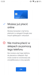

RSL Opublikowano 2 Marca 2019 Autor Opublikowano 2 Marca 2019 (edytowane) W tym LOS aktualizacje są randomowo. Ja zawsze używam fw global dev 8.4.19. Btw wróciłem do PE i znowu mi się GP zepsuło. Płaciłem przez dwa dni wszystko fajnie, nic nie zmieniałem i znowu jest błąd. Edytowane 2 Marca 2019 przez RSL

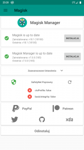

Kamil Kupiec Opublikowano 2 Marca 2019 Opublikowano 2 Marca 2019 U mnie póki co działa saftynet. Wrzuciłem los na pixel po factory reset i wszystko śmiga.
RSL Opublikowano 2 Marca 2019 Autor Opublikowano 2 Marca 2019 Ale u mnie safetynet też przechodzi, ale jest komunikat "nie możesz już płacić telefonem" a jak chce dodać kartę to jest "telefon został zmodyfikowany". Nie wiem o co chodzi, jest tak tylko na ostatniej wersji PE. Czekam na aktualizację, pewnie pojawi się wraz z nowymi poprawkami zabezpieczeń.
Kamil Kupiec Opublikowano 2 Marca 2019 Opublikowano 2 Marca 2019 Póki co wróciłem do pe ale może za jakiś czas wgram sobie los.
