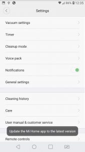

matkon81 Posted January 22, 2019 Posted January 22, 2019 (edited) Dnia 20.01.2019 o 12:39, XIAOOO napisał: Cześć niestety w moim przypadku wyskoczył błąd i mimo zainstalowania starszej wersji aplikacji rekomendowanej przez Ciebie nie mogę wyciągnąć danych o sieci. Informuje mnie, że muszę zaktualizować oprogramowanie do najnowszej wersji. Poniżej zrzut ekranu dodałem. Nie jestem w stanie wyjać IP i Tokena - próbowałem obu sposób (tego stąd i z polecanej strony). Jak dam Europa to komunikat, że należy wykonać aktualizację, jak dam China to wywala znany błąd o lokalizacji i nie jestem w stanie wejść w ustawienia odkurzacza. Jakieś pomysły? edit: jeszcze jedna próba, bo nie zauważyłem, że nie pobieram tego modifie... Zadziałało ale mam pytanie. Token w 1 poście wspomniane jest, że 10znaków po @. Mój nie ma żadnej @ tylko długi ciąg znaków. Co zatem trzeba przepisać do .ini? Cały taki token? Edited February 14, 2020 by mrosi Nie przewalamy obrazków z cytowanych postów...
grzech1991 Posted January 22, 2019 Posted January 22, 2019 (edited) Tak, wpisujesz cały ciąg znaków z apki Dnia 29.12.2018 o 00:33, p.korol napisał: UWAGA: wybieramy: 1 - Jeśli masz Xiaomi mi robot v1 wybierz v11_003194_root_v1 3 - Jeśli masz Roborock S50 lub s55 vacuum v2 wybierz v11_001414_root_v2 UWAGA: wybieramy: 2 - Jeśli masz Xiaomi mi robot v1 wybierz v11_003194_v1 4 - Jeśli masz Roborock S50 lub s55 vacuum v2 wybierz v11_001414_v2 cyfry są pomieszane, poprawcie to proszę Bo ktoś uwali przez przypadek kurzojoda. Edited January 22, 2019 by grzech1991
matkon81 Posted January 22, 2019 Posted January 22, 2019 @grzech1991 co zatem należy wybrać dla S50? I dzięki za odpowiedź o tokenie.
grzech1991 Posted January 22, 2019 Posted January 22, 2019 Patrz po prostu na nazwy plików, a nie cyfry. Bo jedno przeczy drugiemu I można sobie zrobić ładną szczotkę manualną.

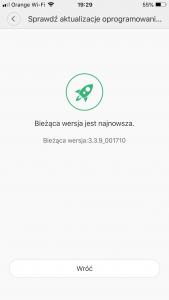

grzech1991 Posted January 30, 2019 Posted January 30, 2019 Nie wiem jak chcesz nie aktualizować mi home, w iOS nawet nie ma opcji wyłączenia aktualizacji. Soft aktualizuje, czemu miałbym tego nie robić?
wrzesinski1 Posted January 30, 2019 Posted January 30, 2019 (edited) Zaktualizowałem soft robota do 1720 i działa. Bałem się czy nie będą jaja. Na jednym tel mam mi home plus mod na drugim najnowszy mi home plus. Przy okazji w w FloleVac widzę jeszcze nowsze oprogramowanie do robota czyli 1792 i 1810 co to jest za soft ? Edited January 30, 2019 by wrzesinski1
