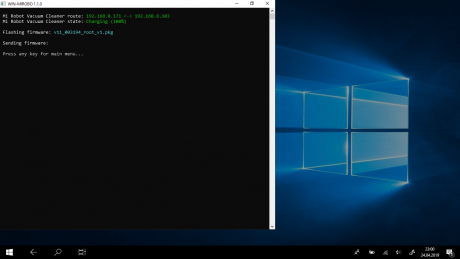

Ile powinno trwać download firmwaru  w S50 czyli krok 5 w przewodniku -  Przywróć oryginalne oprogramowanie układowe. U mnie błędów nie rzuca ale wygrywałem kilka razy i za pierwszym razem przerwałem po 20 min, następnie po 30 a gdy minęła godzina zegarowa startował od 0.
Czekać do oporu czy powtarzać procedurę od pierwszego punktu ?
Przy wgrywaniu w punkcie pl 5 połączenie sieciowe zostaje przerwane, jedynie włączenie i wyłączenie karty sieciowej pomaga. Komputer stacjonarny z połączeniem kablowym z routerem.
Czy to jest normalne ?
Mi też kilka razy zawiesił się przy wgrywaniu. Jeśli proces będzie trwał dłużej niż 15 min. To go zakończ zamykając program. Nie się nie powinno stac. U mnie nic się nie wydarzylo.
Po tym zacznij od nowa. I powinno pójść wszystko ok.

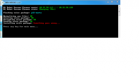

Możecie wspomóc - przy próbie zmiany firmware'u na chiński, zczytałem token i ip, po wpsaniu mam komunikat że np się ładuje, albo wraca do bazy ( coś wrtócić nie może...) ... jak już wrócił, był na bazie, naładowany, sending firmware - ok, updating firmware : failed....

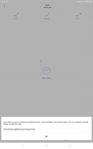

A takie coś, mam region China wybrany
Screenshot_2020-01-22-22-22-21-771_com.xiaomi.smarthome.thumb.png.147009984b2dca747ef38310f278510d.png

Dnia 14.02.2020 o 05:12, ciamciaramcia napisał:
@paco52327 Mam dokładnie taki sam problem, udało Ci się go rozwiązać?
Wtedy uwaliłem odkurzacz na kilka dni, więc skupiłem się na powrocie do pl. Ogólnie prócz usunięcia pliku konfiguracji jak w tutku, próbowałem go edytować na chiński serwer co też nie pomagało. N razie mam apkę mi home co ma zniesioną blokadę ale docelowo chciałbym jednak przerzucić odkurzacz na chiński serwer. Jak tylko złapię jakiś trop to męczę temat dalej.

U mnie w pomodzonej apce ten sam błąd. Próbowałem wrócić do oryginalnego firmware ale nie moge go wrzucić przez win-mirobo ani przez XVacuum Firmware. W pierwszym przypadku nie moze odczytać stanu urządzenia i się wyłącza, druga sypie timeoutami. FloeVac dziala, jednak zmiana wersji softu nic nie przynosi, factory reset też bez skutku, aczkolwiek nie pokazuje błędu z regionem ale wymusza update firmware, na którym ten błąd sie juz pojawia...
