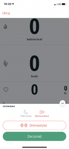

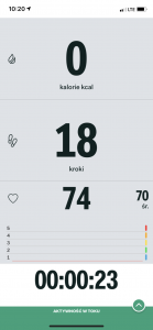

Witam,
Znalazłem pośrednie rozwiązanie problemu braku opcji gimnastyka w Bip’ie.
Na wstępie zaznaczę że sprawdzalem to na iOS i na chwilę obecną nie wiem jak wyglada sytuacja na androdzie.
Metodą prób i błędów znalazłem program rejestrujący aktywność fizyczna na iOS który widzi Bipa jak opaskę do pomiaru tęta.
Ten program to SportsTracker - dostępny za free w App Store.
Po uruchomieniu i założeniu tam konta przechodzimy do zakładki Profil (prawy dolny narożnik), następnie do Ustawienia, dalej do Konfiguruj czujniki tętna i tam powinien pojawić się Bip.
Nastepnie przechodzimy do menu głównego, wybieramy nową aktywność: Gimnastyka i lecimy z tematem ;)
Po zakończeniu mamy policzone kalorie oraz inne statystyki między innymi strefy tętna.
Może się komuś przyda - pozdrawiam ;)
