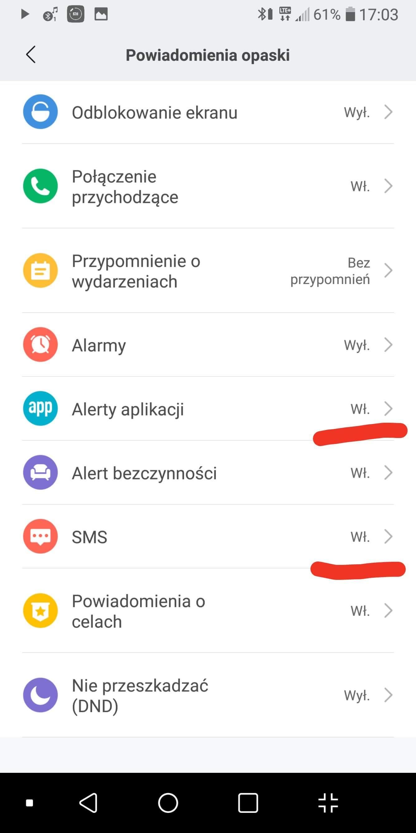

Witam na mojej opasce mi band nie wyświetlają się żadne powiadomiena. Ani SMS ani połączenia. Wszystko jest sparowane,bluetooth też działa. Proszę o pomoc bo mi już brak pomysłów
Ja miałem podobny problem. Poradzenie sobie z SMS to akurat poszło dosyć szybko ale z powiadomieniami z innych aplikacji miałem największy problem. A rozwiązanie okazało się tak banalne że zrobiło mi się głupio. Wystarczyło zaznaczyć na liście aplikacje z których chcę otrzymywać powiadomienia ;)

U żony na Huawei P20 lite wszystkie uprawnienia dane,aplikacje z których ma przychodzić dodane i ze wszystkiego jest tylko nie wiadomości(SMS). Nie wiem gdzie już szukać... Jakieś sugestie? Apka Mi Fit
W moim telefonie LG G4 nie działają żadne uprawnienia aplikacji mimo że mam pozaznaczane jak wyżej Maciek U. Robiłem też wielokrotnie restart telefonu ale bez skutku. Za to połaczenia przychodzące i smsy działają bez problemów. Czy ma ktoś jakies sugestie?

Prawdopodobnie musisz włączyć gdzieś w ustawieniach systemu telefonu dostęp do powiadomień dla MiFit. Gdzie tego w LG szukać, nie wiem.
Fajnie, że ktoś chce pomóc, myślałem że z tydzień poczekam.
W Ustawieniach/Bezpieczeństwo/Dostęp do powiadomień mam zaznaczone 3 apki: MacroDroid, Mi Band Tools oraz MI FIT ale niestety nic to nie daje
Ty masz MiBand tools i mifit?
To w mifit masz nie mieć nic.
Odznacz wszystkie powiadomienia jakie generuje mifit - zostaw mu tylko uprawnienia do powiadomień.
Otrzymywanie powiadomień ustaw przez MiBand tools. I Testuj czy je otrzymujesz. Jest tam taka opcja.
Nie możesz mieć tych dwóch aplikacji bo się gryzą. Albo z jednej albo z drugiej powiadomienia. Jak masz obie to z tools, jak odinstalujesz tools to z mifit.

odznaczyłem w MI FIT ale nie pomogło
przykład: w tools mam zaznaczona aplikację Zegar, w takim wypadku alarm timera lub budzika w zegarze smartfonowym powinien dać wibrację na opaskę a nie daje a jak nacisnę na samym dole w MiBand tools "Testuj wibrację" to wibracja przechodzi (czyli połaczenie z opaską jest)

"Wyłącz gdy ekran jest włączony" tą opcję mam wyłaczoną
Ja MiBand tools mam dopiero od mniej wiecej 1 godz. Jak miałem tylko MI FIT to miałem identyczne ustawienia jak Maciek U. (4 post od góry) czyli obie opcje: "Alerty aplikacji" oraz "przy wyłączonym ekranie" były włączone
wyłaczyłem opcję "Ignoruj stałe powiadomienia" i teraz działa w każdym razie na tej apce działa :-)

W miFit wchodzisz w Profil/moje urządzenia (miBand 3) i tam ustawiasz
Jaki ja ciemny jestem taka pierdoła ja wchodziłem w profil/ustawienia a tam praktycznie nic nie ma. Nie wpadlem na to żeby kliknąć w mi band 3 Dzięki Wiekie!!! Pozdrawiam
