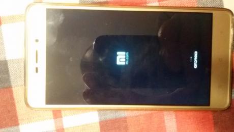

Kubakwiat 0 Posted September 28, 2017 Report Share Posted September 28, 2017 (edited) Witam dzis kiedy mialem telefon w kieszeni i 5 min wcześniej uzywalem (sms) telefon wylaczyl sie bez mojej ingerencji. Kiedy nacisnalem Power pokazalo sie logo miui i dalej nic. Może nie powinienem ale uzylem Power i vol-. Po tym telefon zaczął sie restartować. Wlaczam go 30sekund logo miui i sie restartuje. Nawet pulpit sie nie pokazuje. Bootoader zablokowany i syf miui. Na poczatku wrzesnia mialem wymieniane gniazdo lądowania w xuomi4you w warszawie. Jak się za to zabrać. Proszę o pomoc Edited September 28, 2017 by Kubakwiat Link to post Share on other sites

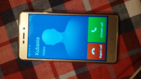

peter024 0 Posted November 4, 2017 Report Share Posted November 4, 2017 Witam Mam podobny problem od wczoraj,chciałem sparować się z tv i po chwili telefon zaczoł wczytywać coś akiego MI.COM ,ANDROID..... Po pewnym czasie pojawił się niebieski ekran z poświatą człowieka,zginęły wszystkie ikony aplikacji i nie mogę nic zrobić. Można do mnie dzwonić ale ja nie mogę odzwonić do nikogo gdyż nie mam klawiatury. Wszystkie aplikacje chodzą w tle i jka ktoś do mnie napisze na np. messenger wtedy jestem w stanie normalnie pisać i wysylać zdjęcia ale po zamknięciu aplikacji znowu pojawia się cień człowieka i znowu nic nie mogę. byłęm dziś w trzech serwisach i nikt jeszcze nie spotkał się z takim ekranem na tym telefonie i z takim przypadkiem. Wysyłam zdjęcia pierwsze to gdy po restarcie wciąż wgrywa się android, gdy ktoś do mnie dzwoni pojawia się niebieskie tło wraz z postacią a po skończonej rozmowie zostaje sama postać i goły ekran. ostatnie zdjęcie z terażniejszym ekranem nie weszło już, jest tak jak na drugim zdjęciu,całe niebieskie tło i ta postać na całym ekranie (telefon chodzi,aplikacje chodzą,brak ikon aplikacji. Link to post Share on other sites
