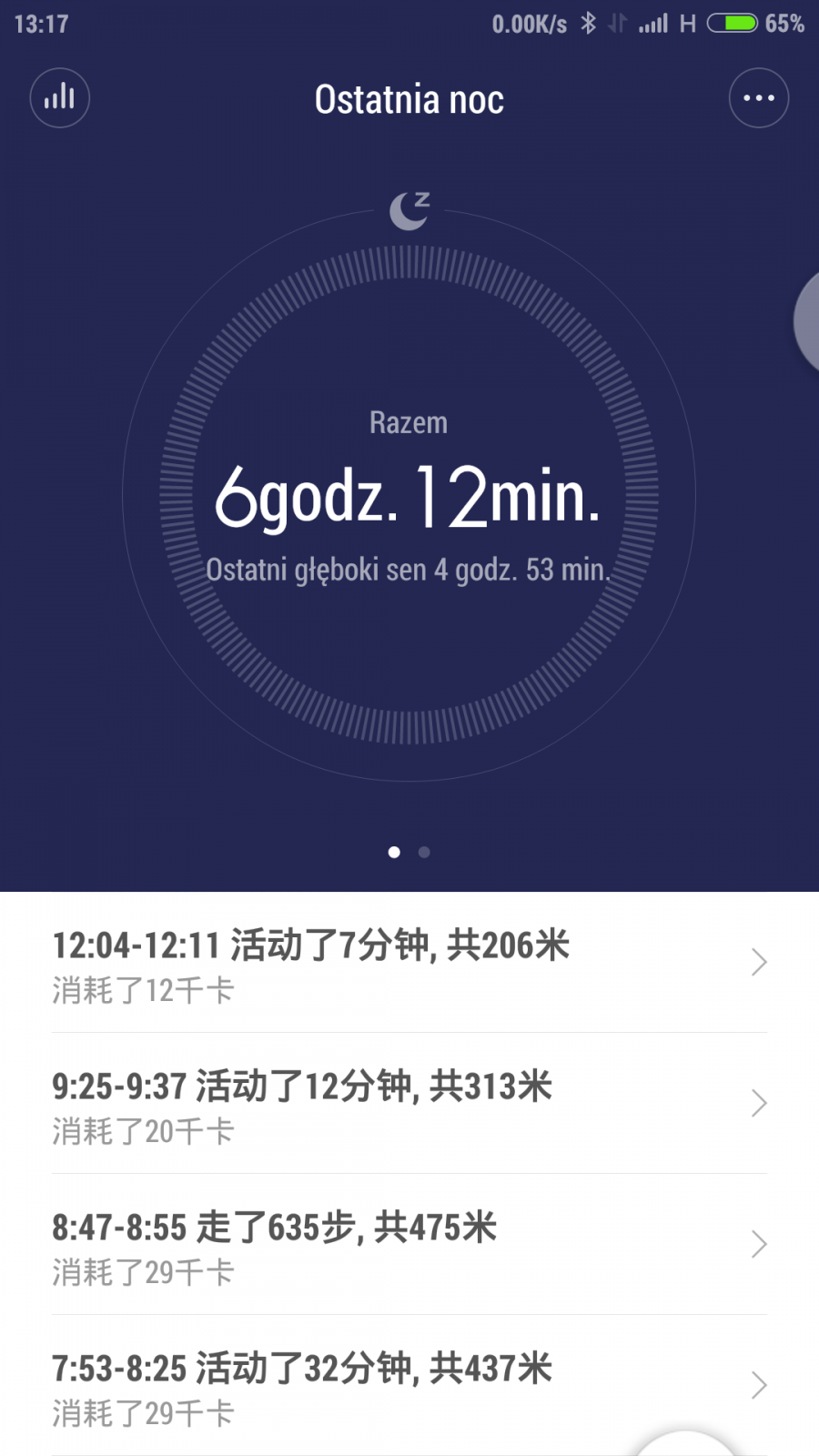

keiw Posted September 17, 2014 Share Posted September 17, 2014 Trzeba przeszukać folder smali wpisując: "\u - szukamy tekstu a nie plików. W plikach smali wszystko jest zapisywane w unicode. Np. plik StatisticWeeklyFragment.smali - a w nim znalezione stringi do przetłumaczenia: "\u672c\u5468" "\u4e0a\u5468" "\u672c\u5468" "\u4e0a\u5468" Do wyciągnięcia znaków używam: http://rishida.net/tools/conversion/ i otrzymuję: "本周" "上周" Tłumacząc: "Ten tydzień" "W zeszłym tygodniu" Polskie znaki muszą być też zapisane w unicode więc finalnie musi tam być (wykorzystujemy podaną wyżej www): "Ten tydzie\u0144" "W zesz\u0142ym tygodniu" Tych plików smali jest trochę, powinni to zamieścić wszystko w strings.xml, jednak tak nie jest. Tu lista, w których znaleziony został ciąg "\u - ale to nie znaczy, że wszystkie pliki będą ze stringami do przetłumaczenia: ...\ota-miui-MiBand\smali\cn\com\smartdevices\bracelet\activity\f.smali ...\ota-miui-MiBand\smali\cn\com\smartdevices\bracelet\chart\deprecated\j.smali ...\ota-miui-MiBand\smali\cn\com\smartdevices\bracelet\chart\deprecated\StatisticWeeklyFragment.smali ...\ota-miui-MiBand\smali\cn\com\smartdevices\bracelet\DataChart.smali ...\ota-miui-MiBand\smali\cn\com\smartdevices\bracelet\i.smali ...\ota-miui-MiBand\smali\cn\com\smartdevices\bracelet\model\MicroBlogItem.smali ...\ota-miui-MiBand\smali\cn\com\smartdevices\bracelet\model\SportTime.smali ...\ota-miui-MiBand\smali\cn\com\smartdevices\bracelet\ui\ak.2.smali ...\ota-miui-MiBand\smali\cn\com\smartdevices\bracelet\ui\bb.2.smali ...\ota-miui-MiBand\smali\cn\com\smartdevices\bracelet\ui\bf.2.smali ...\ota-miui-MiBand\smali\cn\com\smartdevices\bracelet\ui\bi.2.smali ...\ota-miui-MiBand\smali\cn\com\smartdevices\bracelet\ui\bq.2.smali ...\ota-miui-MiBand\smali\cn\com\smartdevices\bracelet\ui\BraceletSettingsFragment.smali ...\ota-miui-MiBand\smali\cn\com\smartdevices\bracelet\ui\bv.smali ...\ota-miui-MiBand\smali\cn\com\smartdevices\bracelet\ui\DynamicFragment.smali ...\ota-miui-MiBand\smali\cn\com\smartdevices\bracelet\ui\DynamicListFragment.smali ...\ota-miui-MiBand\smali\cn\com\smartdevices\bracelet\ui\I.smali ...\ota-miui-MiBand\smali\cn\com\smartdevices\bracelet\ui\L.smali ...\ota-miui-MiBand\smali\cn\com\smartdevices\bracelet\ui\MainUIActivity.smali ...\ota-miui-MiBand\smali\cn\com\smartdevices\bracelet\ui\n.2.smali ...\ota-miui-MiBand\smali\cn\com\smartdevices\bracelet\ui\PersonInfoFragment.smali ...\ota-miui-MiBand\smali\cn\com\smartdevices\bracelet\ui\R.smali ...\ota-miui-MiBand\smali\cn\com\smartdevices\bracelet\ui\SettingAboutActivity$SettingAboutFragment.smali ...\ota-miui-MiBand\smali\cn\com\smartdevices\bracelet\ui\SettingFeedbackFragment.smali ...\ota-miui-MiBand\smali\cn\com\smartdevices\bracelet\ui\SettingFirmwareActivity$SettingFirmwareFragment.smali ...\ota-miui-MiBand\smali\cn\com\smartdevices\bracelet\ui\SettingFirmwareActivity$SettingFirmwareFragment$DownloadFirmwareHandler.smali ...\ota-miui-MiBand\smali\cn\com\smartdevices\bracelet\ui\W.smali ...\ota-miui-MiBand\smali\com\google\zxing\aztec\decoder\Decoder.smali ...\ota-miui-MiBand\smali\com\google\zxing\datamatrix\decoder\c.smali ...\ota-miui-MiBand\smali\com\google\zxing\maxicode\decoder\b.smali ...\ota-miui-MiBand\smali\com\google\zxing\oned\b.smali ...\ota-miui-MiBand\smali\com\hm\cheneehealth\wxapi\WXEntryActivity.smali ...\ota-miui-MiBand\smali\com\sina\weibo\sdk\api\share\WeiboDownloader.smali ...\ota-miui-MiBand\smali\com\sina\weibo\sdk\utils\ResourceManager.smali ...\ota-miui-MiBand\smali\com\tencent\connect\auth\AuthAgent.smali ...\ota-miui-MiBand\smali\com\tencent\connect\auth\AuthDialog.smali ...\ota-miui-MiBand\smali\com\tencent\connect\auth\c.smali ...\ota-miui-MiBand\smali\com\tencent\connect\auth\l.smali ...\ota-miui-MiBand\smali\com\tencent\connect\auth\m.smali ...\ota-miui-MiBand\smali\com\tencent\connect\auth\QQAuth.smali ...\ota-miui-MiBand\smali\com\tencent\connect\avatar\ImageActivity.smali ...\ota-miui-MiBand\smali\com\tencent\connect\avatar\n.smali ...\ota-miui-MiBand\smali\com\tencent\connect\avatar\QQAvatar.smali ...\ota-miui-MiBand\smali\com\tencent\connect\common\BaseApi.smali ...\ota-miui-MiBand\smali\com\tencent\connect\common\Constants.smali ...\ota-miui-MiBand\smali\com\tencent\connect\share\b.smali ...\ota-miui-MiBand\smali\com\tencent\connect\share\c.smali ...\ota-miui-MiBand\smali\com\tencent\connect\share\QQShare.smali ...\ota-miui-MiBand\smali\com\tencent\connect\share\QzoneShare.smali ...\ota-miui-MiBand\smali\com\tencent\open\D.smali ...\ota-miui-MiBand\smali\com\tencent\open\e.2.smali ...\ota-miui-MiBand\smali\com\tencent\open\g.2.smali ...\ota-miui-MiBand\smali\com\tencent\open\i.smali ...\ota-miui-MiBand\smali\com\tencent\open\m.smali ...\ota-miui-MiBand\smali\com\tencent\open\o.smali ...\ota-miui-MiBand\smali\com\tencent\open\r.smali ...\ota-miui-MiBand\smali\com\tencent\open\SocialApiIml.smali ...\ota-miui-MiBand\smali\com\tencent\open\u.smali ...\ota-miui-MiBand\smali\com\tencent\open\v.smali ...\ota-miui-MiBand\smali\com\tencent\open\x.smali ...\ota-miui-MiBand\smali\com\tencent\tauth\a.smali ...\ota-miui-MiBand\smali\com\tencent\tauth\LocationApi.smali ...\ota-miui-MiBand\smali\com\tencent\tauth\Tencent.smali ...\ota-miui-MiBand\smali\com\tencent\utils\ServerSetting.smali ...\ota-miui-MiBand\smali\com\tencent\weiyun\e.smali ...\ota-miui-MiBand\smali\com\tencent\wpa\WPA.smali ...\ota-miui-MiBand\smali\u\aly\bo.smal Niekiedy są tam pomiędzy "" znaki specjalne, stopnie Celcjusza, itp. Link to comment Share on other sites More sharing options...

Acid Posted September 19, 2014 Share Posted September 19, 2014 Ten tekst ze screena jest własnie z tych .lua. Jeszcze kombinujemy jak to zgrać. Bo chcemy dostosować to do multilang a jak zwykle apki te są robione dla chin tylko. Link to comment Share on other sites More sharing options...
dyleck Posted September 19, 2014 Share Posted September 19, 2014 (edited) Niestety, ale apka wyświetla krzaki, ale tylko w tym miejscu co widać na screenie. Dla tych co nie mają opaski wyjaśnienie że w tym miejscu pojawiają się informacje w stylu "od 8:05 do 8:50 biegałeś, przebyłeś 5km i spaliłeś około 60 gram tłuszczu". Załączam screen. Może też komuś pomoże informacja, że APK ściągnięte stąd wyświetla krzaki, natomiast stąd wyświetla tekst po angielsku. Edited September 19, 2014 by dyleck Link to comment Share on other sites More sharing options...
Acid Posted September 19, 2014 Share Posted September 19, 2014 Nad tym fragmentem jeszcze pracujemy. Tak jak wspomniałem Chińczycy mają gdzieś, że ktokolwiek inny spoza Chin może używać tej apki. Link to comment Share on other sites More sharing options...
dyleck Posted September 19, 2014 Share Posted September 19, 2014 Spoko, wiem że to nie Wasza wina. Jeszcze drobna sugestia, apropo podsumowania snu. Użyte skróty godz. i min. sprawiają że całość się zlewa w jeden napis i przez to jest dosyć mało czytelne. Uważam że lepiej by było zmienić te skróty na g i m. Link to comment Share on other sites More sharing options...
