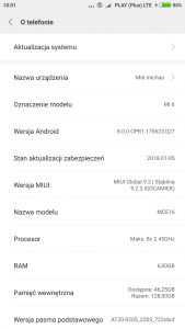

michaubpl Opublikowano 7 Kwietnia 2018 Opublikowano 7 Kwietnia 2018 (edytowane) Witam, zauważyłem, że od pewnego czasu podczas nagrywania filmów są rejestrowane straszne trzaski pomimo, że nagrywanie odbywa się w ciszy i w pomieszczeniu. Podczas wideorozmów nie ma takich problemów. Podczas zwykłych rozmów zdarzają się trzaski ale nie takie jak w filmach. Podczas rozmów na głośniku jest czysto a przy wyłączonym szumy i trzaski. Parę razy miałem taki problem, że osoby mówiły, że mnie nie słychać. Przykładowe wideo: https://streamable.com/didpg Przykładowe nagranie z dyktafonu: 7 kwi, 09.51.mp3 Wersja MIUI: Edytowane 7 Kwietnia 2018 przez michaubpl
