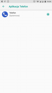

Neomi Posted March 14, 2018 Author Share Posted March 14, 2018 1 godzinę temu, mariusz.ur napisał: @Neomi Instalowałeś jakiś inny dialer ? Wejdź w ustawienia / aplikacje i aplikacje domyślne i ustaw domyślny dialer . Nie mam tego telefonu to nie podam ci dokładnie jak to wygląda ale powinno być podobnie Nic nie instalowałam. I nic takiego tam nie widzę. Link to comment Share on other sites More sharing options...
Neomi Posted March 14, 2018 Author Share Posted March 14, 2018 23 minuty temu, Neomi napisał: Nic nie instalowałam. I nic takiego tam nie widzę. Jest domyślna i nic tam nie zmieniłam. 1 minutę temu, Neomi napisał: Jest domyślna i nic tam nie zmieniłam. Link to comment Share on other sites More sharing options...
mariusz.ur Posted March 14, 2018 Share Posted March 14, 2018 Wyczyść dane aplikacji telefon i zobacz . Jak nie pomoże to odinstaluj aktualizację tej aplikacji . Link to comment Share on other sites More sharing options...

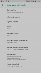

lukikow Posted April 4, 2018 Share Posted April 4, 2018 (edited) To jakaś wersja powystawowa? Sprawdziłem właśnie na dwóch mi a1 i nic takiego nie miejsca. Oba telefony mają Oreo z łatka z lutego. Dodatkowo na jednym jest android bez lunchera w drugim Nova launcher. Ale to raczej nic nie zmienia. Kolego, możesz zawsze spróbować wgrać czysty soft na nowo bo to raczej jego wina. Jeszcze jedno, sprawdzałeś cały osprzęt telefonu w menu serwisowym? Ja robię to zawsze po kupnie nowego telefonu aby mieć pewność, że wszystko działa. Edited April 4, 2018 by lukikow Link to comment Share on other sites More sharing options...
tombrak Posted April 8, 2018 Share Posted April 8, 2018 (edited) Panowie dzięki za odpowiedz. Tak się sklada, ze blokady "odcisku palca" nie mam. Tak samo jak PINu itp. W wolnej chwili nagram o co mi chodzi z tym połączeniem. Nie instaluje aplikacji z niepewnych źrodel, ogolnie mam moze z trzy aplikacje dodatkowe. Np. na whatsappie ten problem nie wystepuje, polaczenie normalnie sie wyswietla dopoki nie odbiore. Telefon nie jest powystawowy, nowka, kupiony przez internet z sieci euro agd rtv. Soft mialem czysty po przywroceniu ustawien fabrycznych, wtedy dzialalo to normalnie, potem po "jakiejs" aktualizacji aplikacji znowu to samo. Dodatkowo poradzil sobie ktos z podwojnymi kontaktami w ksiazce teleadresowej? Zalezalo mi na czystym androidzie, bo sadzilem, ze taki telefon bedzie bezawaryjny, jednak sie mylilem. Edited April 8, 2018 by tombrak Link to comment Share on other sites More sharing options...
